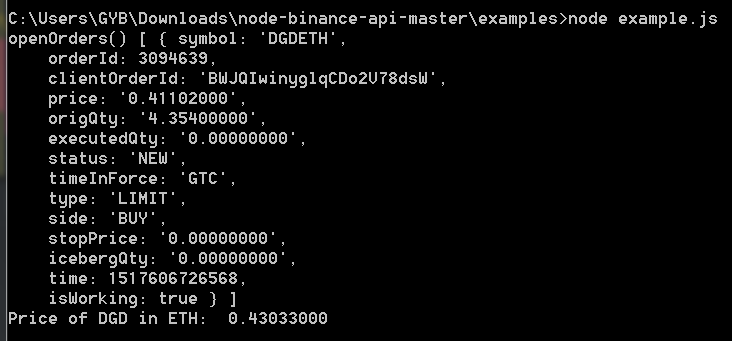

Mit der Methode binance.openOrders (Zeile 34) bekomme ich diese Liste von Binance zurück.

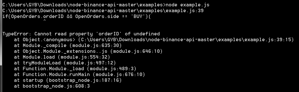

Ich habe versucht z.b. die "OrderID" und "Side" aus der Liste so herauszuholen (Zeile 39):

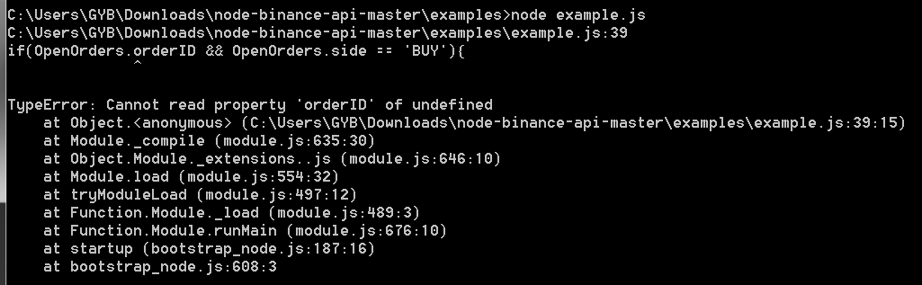

if(OffeneOrders.orderID && OffeneOrders.side == 'BUY')
Folgende Fehler wird angezeigt.
Die Datei node-binance-api.js kann ich nicht hochladen, funktioniert nicht, "ungültige dateiformat".
Das ist die example.js

Der Gültigkeitsbereich der Antwort von openOrders() ist auf den Rumpf der callback function (Zeile 34) beschränkt. Du musst deinen Code nach oben schieben, sodass er innerhalb der Klammern (aktuell Zeile 36) steht.
danke für die schnelle Antwort.
Der Code sieht jetzt so aus, Fehlermeldung ist weg, aber leider wird der Order nicht gelöscht.
Wie greift man auf die Elemente der OffeneOrders zu ?
So OffeneOrders.orderID funktionierts leider nicht.

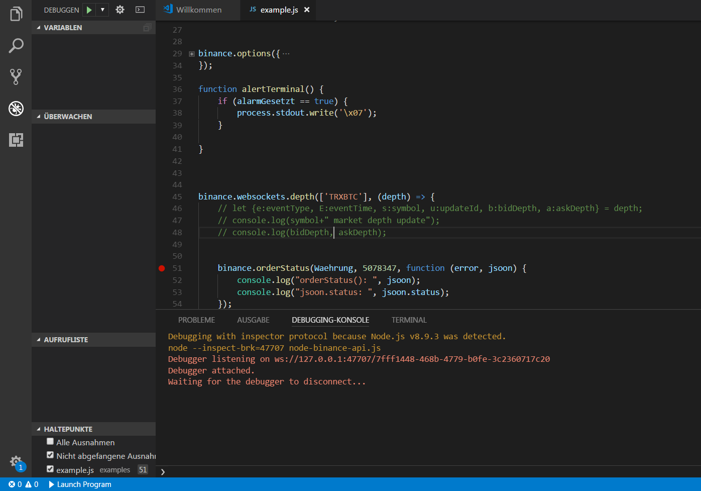

Mit welchem IDE kann man nodejs debuggen ?

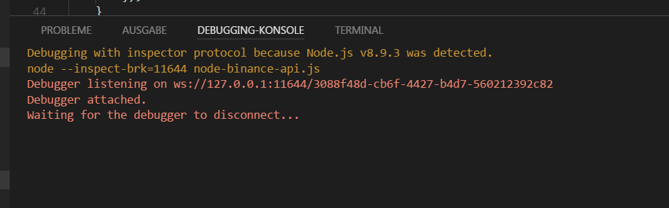

Ich benutzte gerade Visual Studio Code, da gibt es ein debug funktion, aber es funktioniert nicht.
Wenn ich deggen starte wird das hier in der konsole angezeit:

Du hast da ein Array in der Hand. Das enthält JSON-Objekte und jedes davon die Felder, an die du ran willst. Du solltest über das Array iterieren und deine Operation auf die Elemente anwenden.
Du solltest über das Array iterieren und deine Operation auf die Elemente anwenden. :rolleyes:

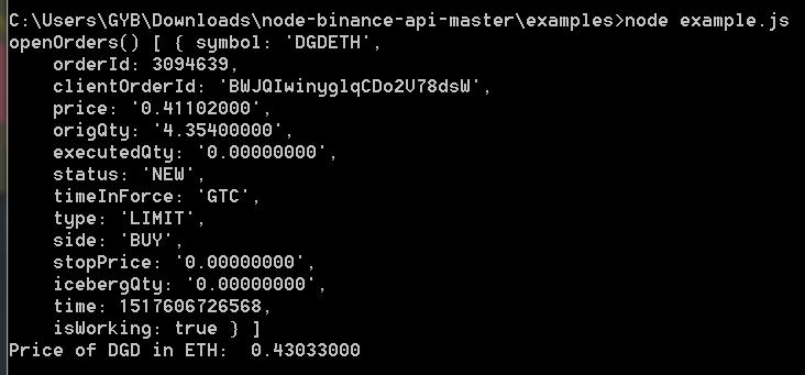

So jetzt kann ich die Elemente aus dem JSON Daten auslesen.
Code:
	for (var j = 0; j < OffeneOrders.length; j++) {
		orderID = OffeneOrders[j].orderId;
		Side = OffeneOrders[j].side;

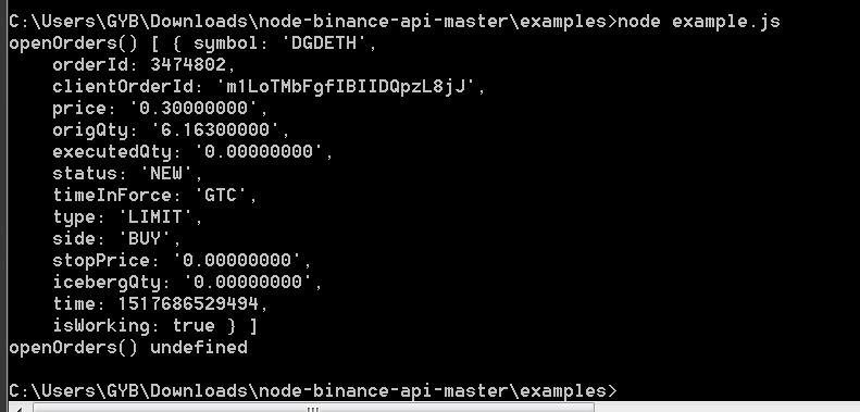

der erste console.log gibt das hier aus, soweit so gut:
aber bei der zweiten console.log wird das hier ausgegeben, sollte aber CANCELED ausgegeben werden.
Was mache ich falsch ?

Erste console.log(): soweit so gut
Zweite console.log(): hier wird die Länge der array nicht erkannt
Und jetzt kommt der Hammer. Bei diesem code werden die Elemente (hier OrderID und Side) ausgelsen:
Code:
binance.openOrders(Waehrung, function (error, OffeneOrders) {
	process.stdout.write('\n');
	console.log("openOrders()", OffeneOrders);
	console.log("orderID", orderID);
	console.log("Side", Side);

Bei deinem ersten Schnipsel handelt es sich bei jsoon um ein Objekt, nicht um ein Array, weshalb die Eigenschaft length nicht verfuegbar ist.
binance.orderStatus(Waehrung, 5078347, callback) gibt dir nur ein Order-Objekt. Kannst also direkt auf die Eigenschaften zugreifen: jsoon.orderId
Von binance.openOrders(Waehrung, function (error, OffeneOrders) bekommst du ein Array.
Wegen des debuggens: Du musst in VSCode F5 druecken wenn du in deinem Code bist (und nicht in der node-binance-api.js).
Ausserdem solltest du das Binance Packet mit npm in deinem Projekt installieren (npm install node-binance-api --save)
Siehe Tutorials:
https://code.visualstudio.com/docs/nodejs/nodejs-tutorial
https://code.visualstudio.com/docs/editor/debugging

Wenn ich in VSCode mit F5 den Debugger starte wird von VSCode das angezeigt:
Wenn ich bis zum Breakpoint laufen lassen möchte mit F10 F11 passiert gar nix.

Den Ordner musst du nicht unbedingt aufbewahren oder mitkopieren wenn du das ganze auf einem anderen Rechner verwenden moechtest. Musst dann aber npm install im Ordner ausfuehren um ihn neu zu erstellen.
Resultierende Ordner Struktur:
Code:
main.js              # dein Code
package-lock.json    # wichtig, behalten
package.json         # wichtig, behalten
node_modules/        # kann bei Umzug ignoriert werden, erfordert erneutes ausfuehren von: npm install
Vielen Dank für die ausführliche Informationen.
Das mit dem Array, Objekt kram funktioniert jetzt. Ich kann nun weiter programmieren.
Vielen Dank.
