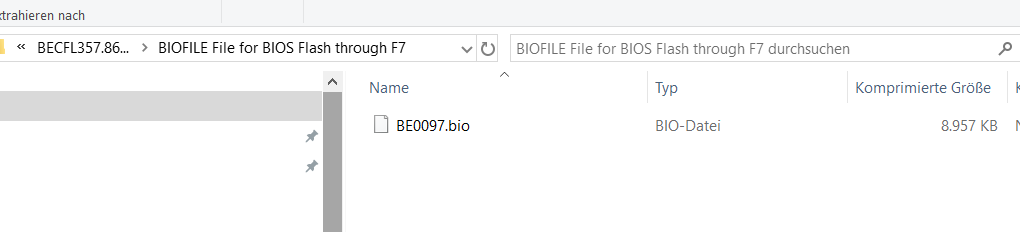

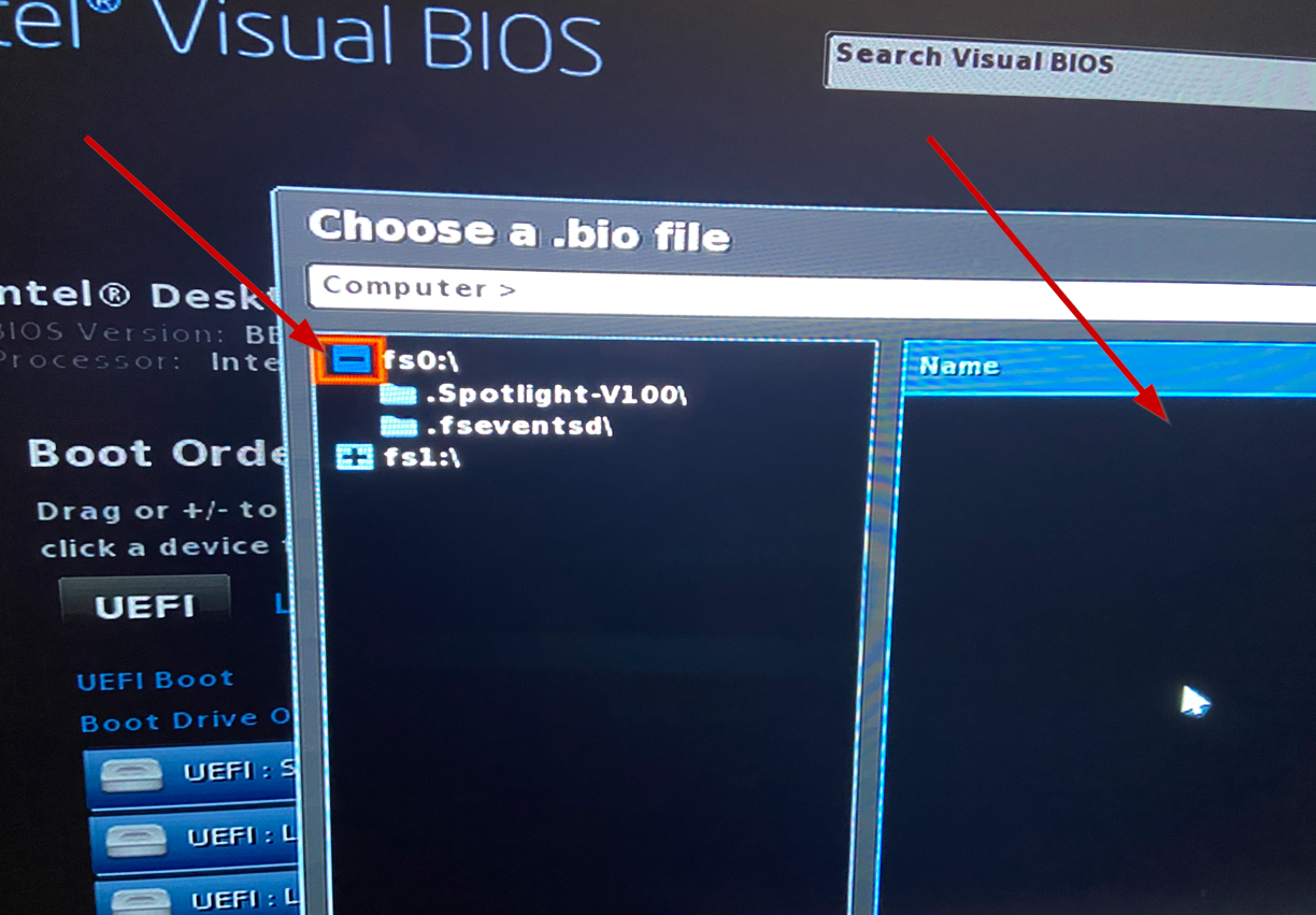

.BIO (nicht das .BIN!) File von https://www.asus.com/supportonly/nuc8i5beh/helpdesk_bios/ nach der Formatierung draufkopiert. Stick rein, F2 für BIOS Menü gedrückt, dann F7 für BIOS Update... Trotzdem taucht dann unter "fs0" zwar der Stick auf, aber das .BIO File wird nicht angezeigt.
Mit exFAT als Filesystem auch noch mal getestet - kein Erfolg. Habe aber gelesen, dass wohl FAT Formatierung notwendig sei.

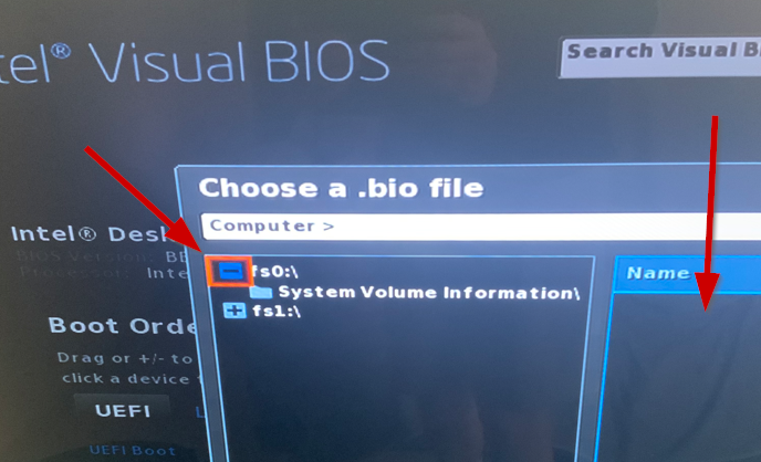

Eben mit meinem Windows-PC (Arbeitsrechner) den gleichen Stick FAT formatiert (einmal per Schnellformatierung, einmal "normal" formatiert). Gleiche Schritte wie oben, aber auch hier taucht das File im BIOS Menü nicht auf. Siehe Screenshots vom Mac- und Windows-"Versuch".

hast du auch mal auf "fs0:\" drauf geklickt und markiert? das "+" klapp ja nur links das Laufwerk auf.
Oben steht in den Screenshots ja immer nur "Computer >" und nicht "Computer > fs0"

Ich bin immer noch der Meinung: Klicke mal auf fs0:\ statt auf das +
Wenn das nicht klappt, erstelle einen Ordner auf dem USB Stick und kopier die .bio datei da rein. Anschließend im Bios dann den Ordner öffnen.

@mindwarper : "fs1" greift auf irgendeinen Berech der internen Platte im NUC zu, es ist in jedem Fall nicht der USB Stick als Datenträger. Man sieht es im Screenshot auch, dass einmel ".spotlight irgendwas" von der Macformatierung des Sticks drauf zu sehen ist.

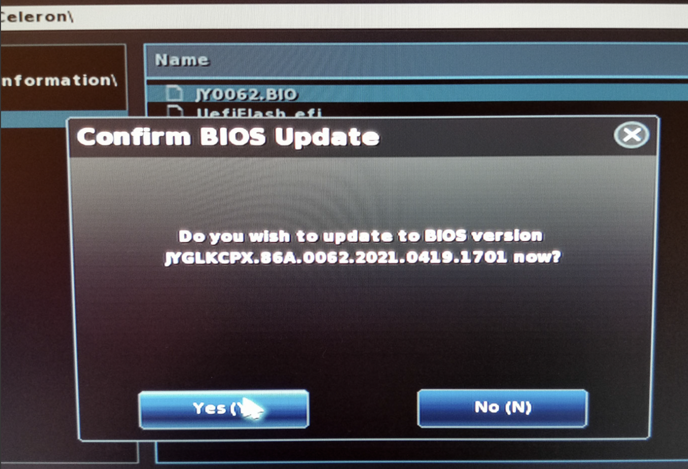

Ich habe ein altes Foto gefunden. Leider sieht man die Verzeichnisse links nicht.
Doch, man sieht das du einen Ordner/Laufwerk geöffnet hast. Und man sieht alle Dateien dort.
In deinen Screenshots oben hast du keine Laufwerk/Ordnder ausgewählt und daher ist die Liste der Dateien leer.
Siehe #2 in diesem Thread ;-)

OK @klapproth - ich checke das noch mal ausführlich. Ich dachte eigentlich, dass ich das ordnungsgemäß ausgewählt hätte und dass ich dann auch gleich im root Verzeichnis des Sticks wäre. Nicht, dass ich zu blöd war das richtig auszuklappen.
Ich kann ja auch nur mit den Cursortasten und Tab auf dem Keyboard navigieren - ich mache heute Abend noch mal nen neuen Anlauf!
So, kurzes Update (kleines Wortspiel 😬): ich traue es mich kaum zu sagen, aber Du hattest recht @klapproth . Es lag tatsächlich daran, dass ich nicht den Laufwerksordner im BIOS korrekt geöffnet hatte. Wenn man das richtig macht, dann erscheint auch das .BIO File rechts in der Auswahl für das Update... 🤦‍♂️
Ich war fest in der Annahme, dass es reicht, einfach auf das "+" zu gehen und dachte, ich wäre dann schon im root Verzeichnis des Sticks wo dann das .BIO File auftauchen sollte. Das ist etwas verwirrend wenn man im BIOS nur alle paar Jahre mal unterwegs ist. Wieder was dazu gelernt! Filesystem für den Stick mit FAT passt auch.
