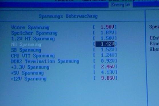

Schaut euch mal diese Anzeige an.
Ich hab gestern das neueste Bios drauf gespielt (v.903)
Kann mir einer erklären wie solche Werte zu stande kommen.

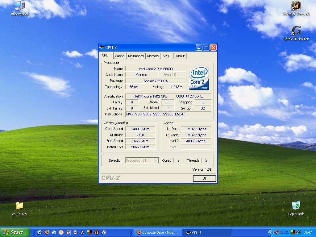

Und kann es sein das CPU-Z bei der Vcore ermittlung auch nicht wirklich die echten Werte aus liest?
Jetzt sind fest 1,35V eingestellt, nur zeigt die die Systemüberwachung im Bios immer den selben Wert an, genauso wie cpu-Z :(

ui die 12 V Lanes sehen vll scheiße aus !! mit 9,45 V da stimmt was nicht
auch ist die NB spannung falsch genau wie wie die 1.9 V
DEIN Gesammtes System ist unter voltet kann schaden an komponeten hervor rufen soffot ein neues Netzteil her !
CPU-Z kann es nciht gut lesen und bei der Trial verison von EVEREST kann man fast alle spannungen auslesen mach das mal!!
Hmm,
nur wie kommt der Wert von 1,9v Vcore zustande ?
Und warum bleiben die beiden Kerne dann so kühl ? (kann man ja dem einen screen entnehmen)

Die Werte stind zwar nicht OK; aber mal ganz von vorne: welches NT hast du aktuell?
du känntest SiSoftware Sandra benutzen um deine Volts auszulesen, ist genau so wie Everest bloss nicht mit soviele einschränkungen... aber die werte sind shcon krass ^^
wobei ich erlich sagen muss das bei solchen welten nochmaler wiesse nix gehen müsste!!! also platten würden sich bei so einer untervoltung einfach abschalten! ich weiss nicht recht ob das am NT liegt da du ja ein lauffährigens system hast. versuch doch mal den BIOS upzudaten ggf. downzudaten.
ah ja CPU-Z hatte schon immer teilweise das prob v-core auszulesen...

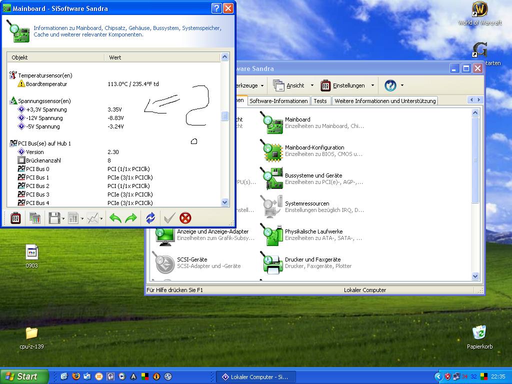

So schaut euch mal die screens an...:confused_alt: :confused_alt: :confused_alt:
Der Vcore wert ist ja schonmal beruhigend aus, aber die anderen beiden Werte..o_O

Boardtemp 113°C???
Ich würd das mal zügig checken, nicht das du dir was kaputt machst.
Und die Werte sind, wie du schon sagtest, immer noch zu niedrig.

So, ich hab gerade das NT durchmessen lassen. Es liegt an der 12v und 5v zu wenig Spannung an.
Also muss ein neues her :(
Aber was ich nicht verstehe sind die hohen Temperaturen vom Board.
Ich hoffe mal das es nix abbekommen hat.
Ich kann mir das nur so erklären das durch den fehlenden CPU Lüfter(wakü halt), die tollen Passiv Elemente einfach zu wenig Luft abbekommen. Man verbrennt sich echt die Hand an den Teilen
Hab mal nen Lüfter über die NB gehangen, nur geht die Temperatur dann gerademal von 113 auf 88° runter :(

Laut Bios sind die Werte vom Netzteil endlich ok, nur liest Sindra immernoch falsche Werte bei 12V, und 3V aus. :freak:
Mit Wasserkühler wird die CPU max 41° warm unter Last, was ein guter Wert ist.
Nur leider wird das Board immernoch über 107 ° heiß und nach ca 5 min Betrieb bleibt das System hängen.
Bau ich den Boxed Kühler drauf, bleibt die Mobotemp bei 99-101° (cpu unter Last 60°) aber stabil, egal was ich für Tests durchführe. Das soll mal einer Verstehen.
Also auch jetzt, mit Boxed - Kühlung sind die Temperaturen vom Board VERDAMMT Hoch.
Ich hab die Vermutung das bei der Kühllösung von Nvidia zwingend ein Luftstrom (vom CPU Lüfter her) vorhanden sein muss, der alle Passiv Elemente flutet.
