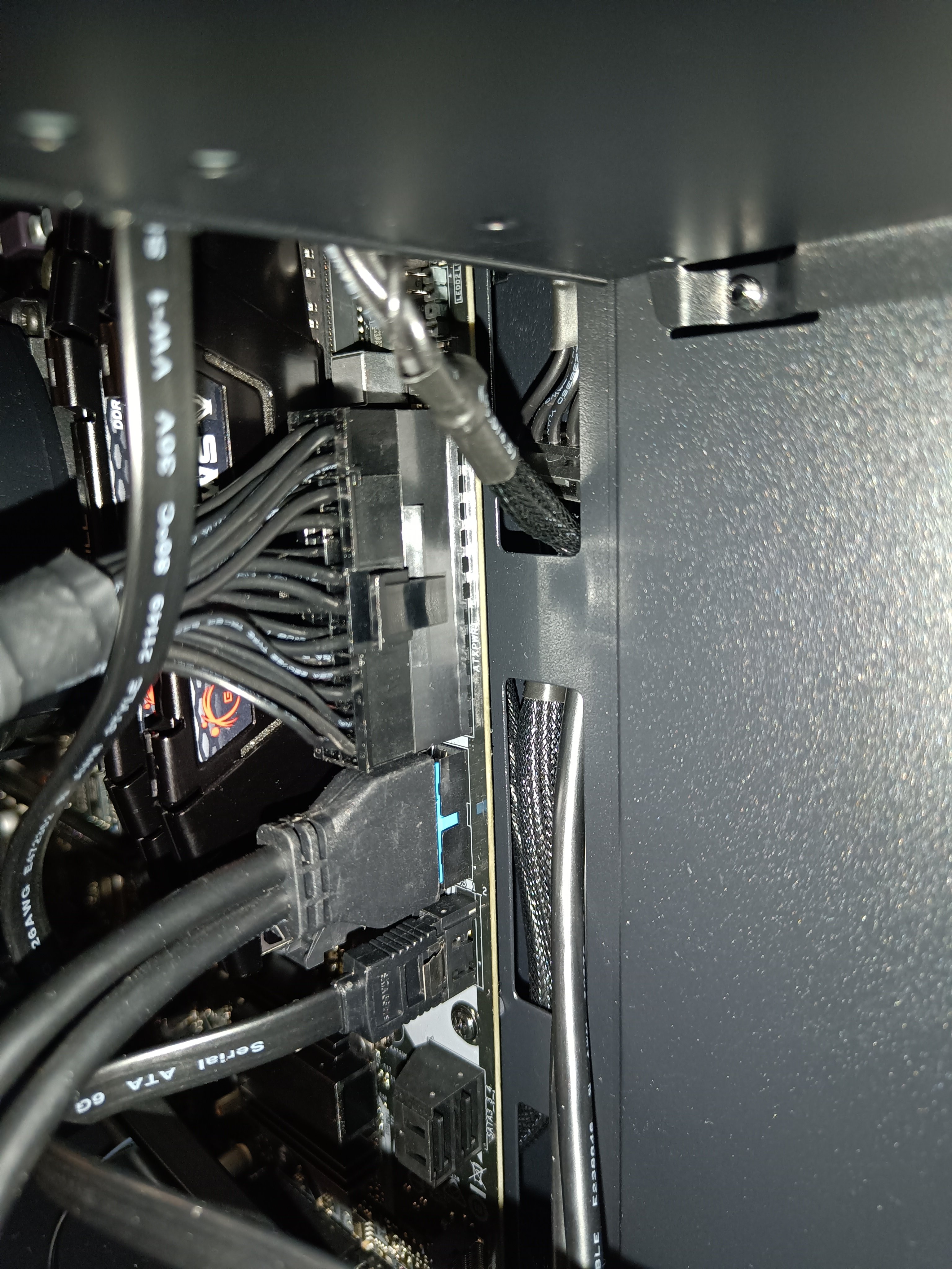

Die Stecker habe ich jetzt mehrfach überprüft. Ich weiss gar nicht, wie ich das beschreiben soll was eben passiert ist. Kühler wird nicht warm.
Also nachdem ich die Stromstecker überprüft habe, lädt er plötzlich ins BIOS und stürzt nicht ab. Gehäuselüfter laufen mit. Dann habe ich dem Braten nicht getraut und ihn nochmal vom Netz genommen und wieder angeschlossen.
Daraufhin zeigte der Bildschirm gar nichts an und die Gehäuselüfter liefen nicht, obwohl der CPU-Lüfter lief. Weiterhin konnte ich den PC nicht mehr mittels des Power-Buttons ausschalten, hat einfach nicht reagiert.
Und so geht das hin und her. Manchmal versucht er sogar was zu booten, manchmal macht er gar nichts.

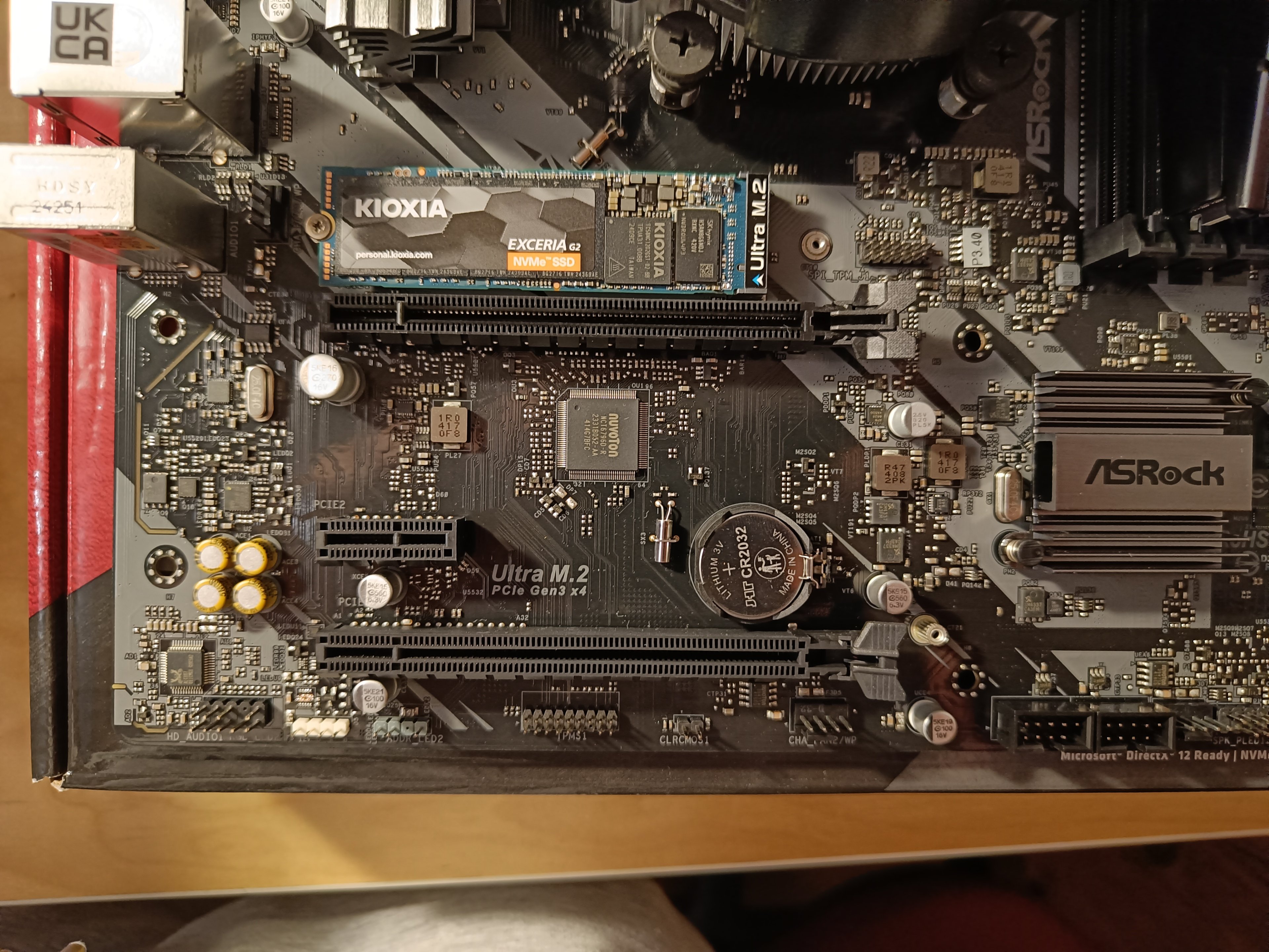

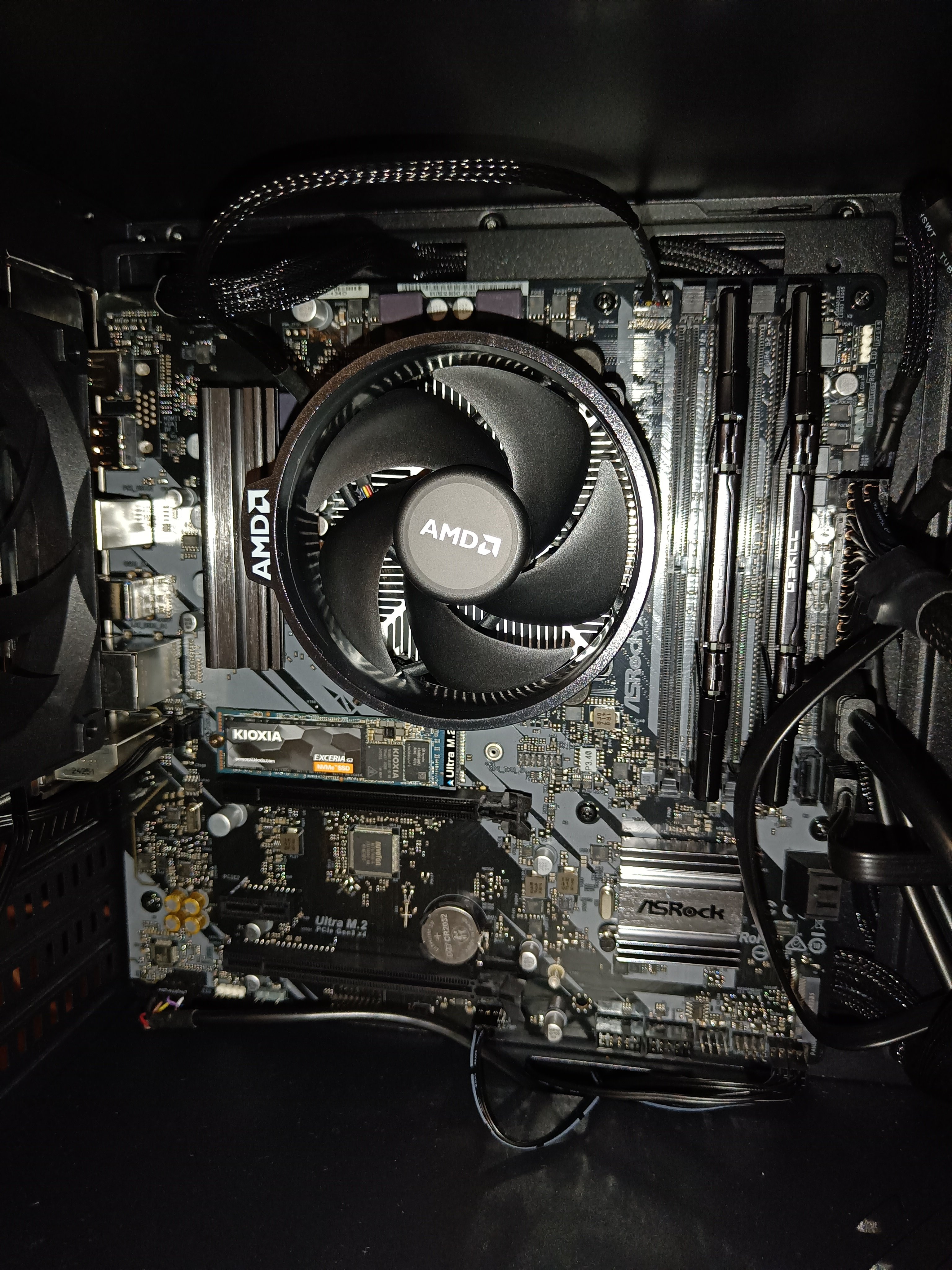

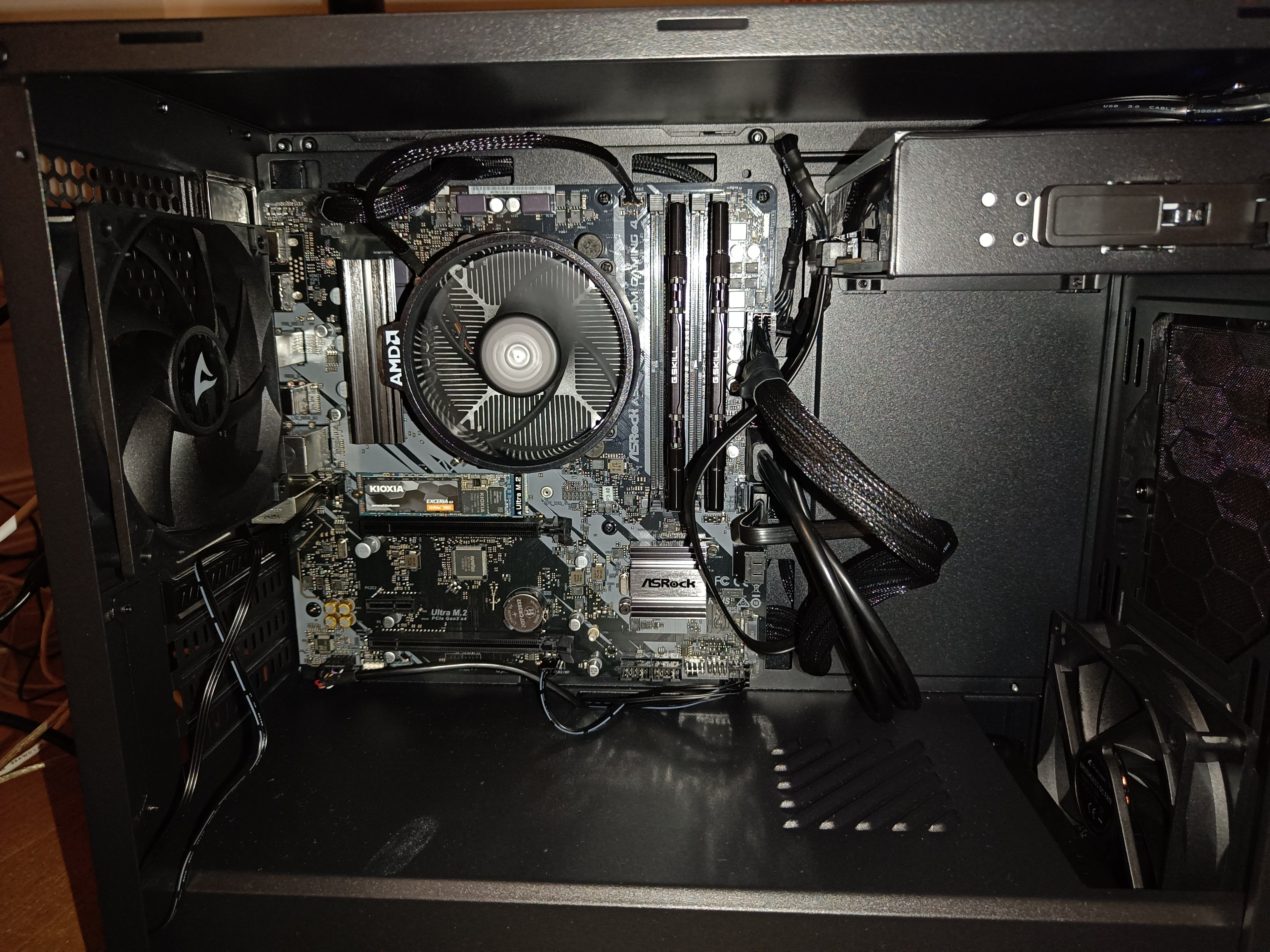

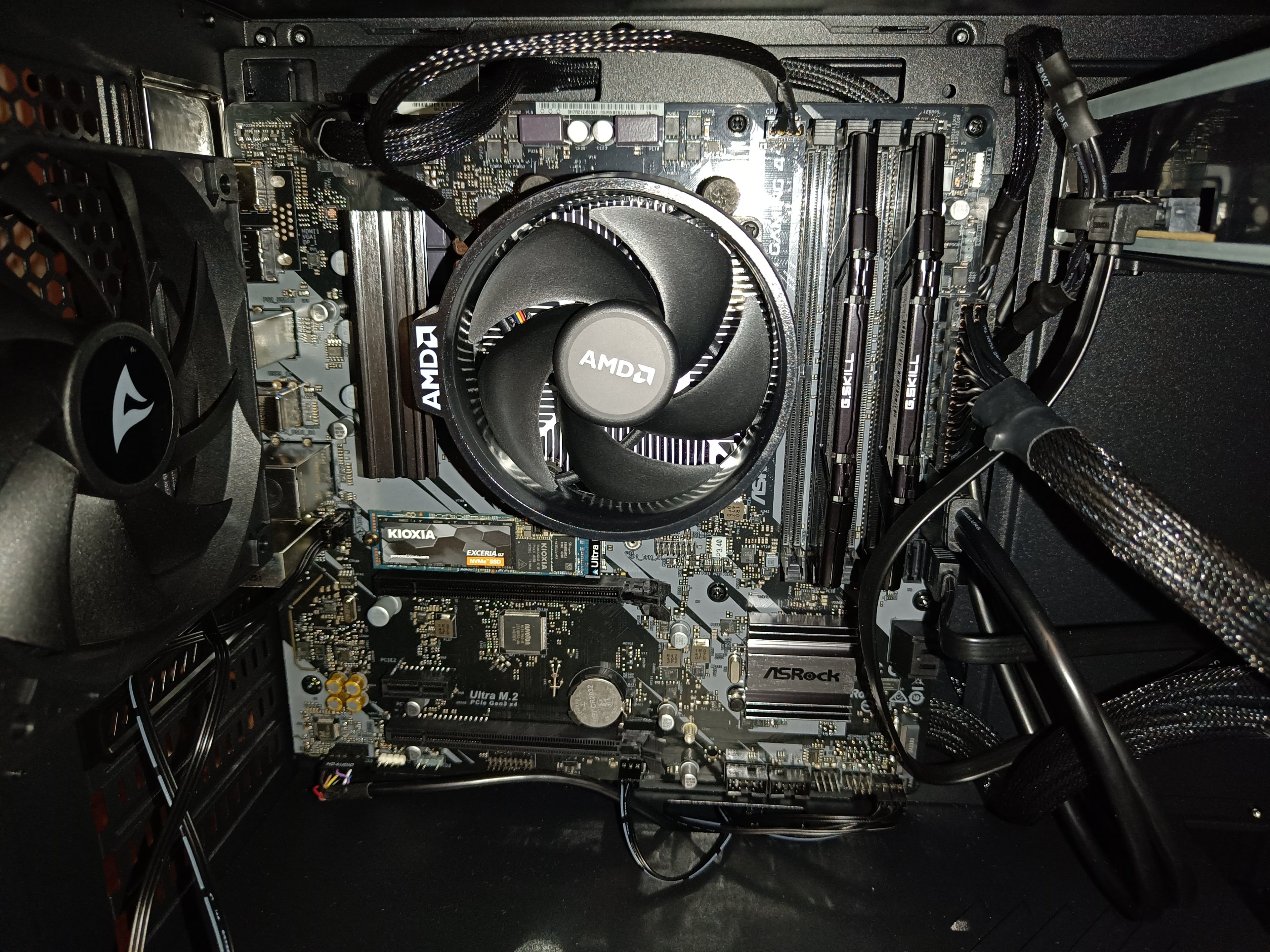

Jetzt bin ich etwas schlauer. Windows 11 konnte ich problemlos installieren. Dann habe ich auch mehrmals an und ausgeschaltet und es hat funktioniert. Dann wollte ich den Rechner etwas zur Seite schieben und er stürzte sofort ab und startete neu. Wenn man auch nur ein bisschen an den Rechner kommte oder ihn ganz leicht anhebt und fallen lässt, stürzt er ab.
Ist das des Rätsels Lösung? Hat das Netzteil einen Wackelkontakt? Ich werde das morgen mittels eines anderen Netzteils überprüfen!

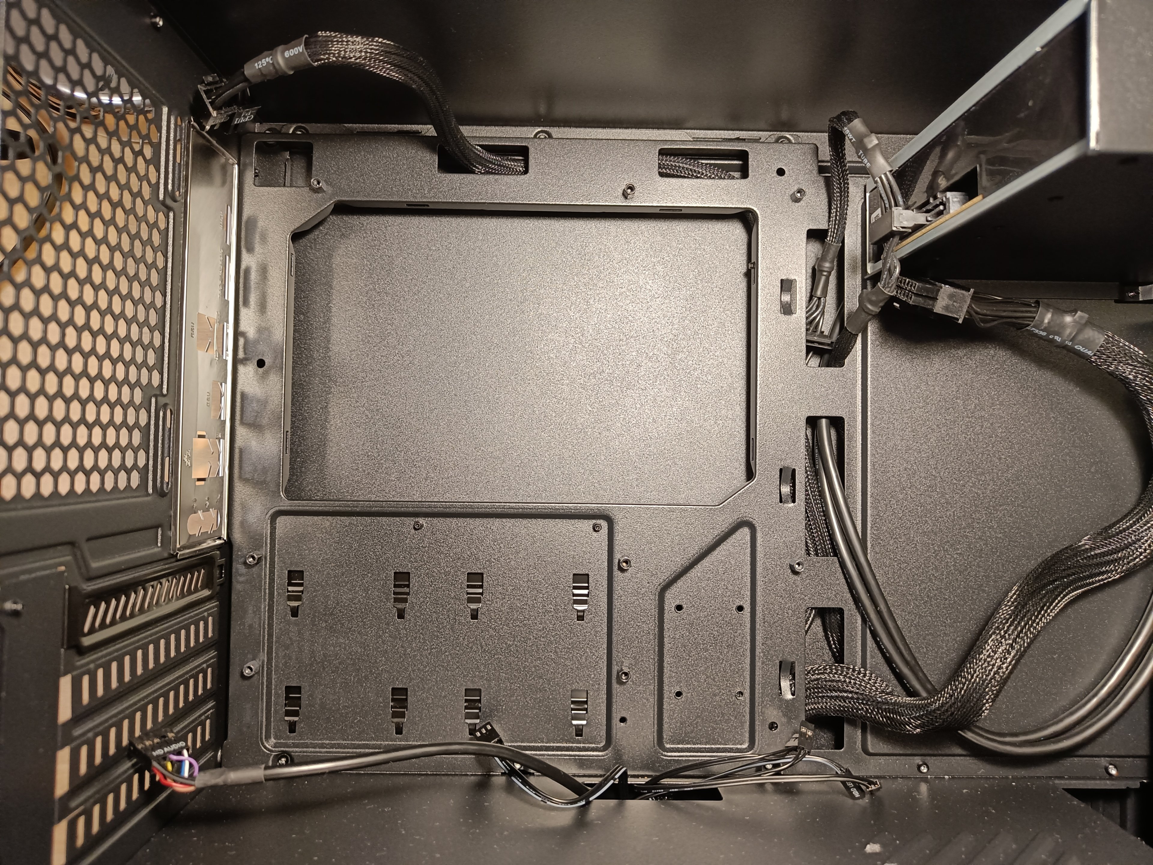

Sind die Abstandshalter vom Mainboard nur dort vorhanden wo das Mainboard ein Befestigungsloch hat? Klingt für mich nach einen Kurzschluss.
Reaktionen: Restart001, Ineedabetterpc, big lebowskie und 3 andere
Ich finde auch, dass da was mir den Abstandhaltern nicht stimmt. Besonders gut sieht man es bei dem Bild. Für mich schaut das Board gebogen aus. Oben ist kein Abstandhalter und unten freut sich das Board, dass es einen hat.

Das war tatsächlich der Übeltäter. Siehe Fotos im Anhang. Es ging um den den Abstandshalter unten rechts. Ich habe gestern im Stress nicht gemerkt, dass er versetzt zum linken platziert ist. Das war ein Konzentrations- und Denkfehler gestern. Menschliche Fehler sind wohl doch häufiger als technische.
Ich bin beeindruckt, dass ihr die Ferndiagnose gestellt habt und bedanke mich.
Wenn der PC jetzt läuft, sind irgendwelche Langzeitschäden an der Hardware möglich? Oder haben mich die Schutzmechanismen beschützt?
