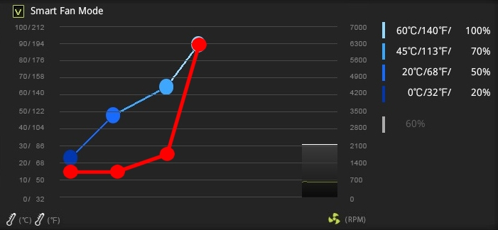

Also du könntest z.B. die Lüfterkurve anpassen, so wie in diesem Beispielfoto.
Und zwar so, dass die Lüfter erst bei höherer Temperatur mit mehr Umdrehungen laufen.

Cpu Lüfterkurve kann man gestaffelt erstellen die oben von @Tramizu grafisch dargestellt.

Also tatsächlich dachte ich das es bei den Lüfter Einstellung also bei der Kurve eine Mustereinstellung gibt (z.b. 30 Grad 20% Leistung, 40 Grad 50% Leistung, 70 Grad 100% Leistung) scheinbar hab ich mich dabei geirrt. Ich wurde erstmal Die Einstellungen von @Tramizu testen.
Wie gesagt das ist nur ein Beispiel. Du kannst gerne noch niedrigere Einstellungen wählen, wo er z.B. erst bei 65-70 Grad die Lüfter auf 100% drehen. Das sind alles noch vertretbare Temperaturen die deiner CPU nicht schaden werden. Beim neuen Ryzen (Zen3) sind sogar 90°C ganz normal.

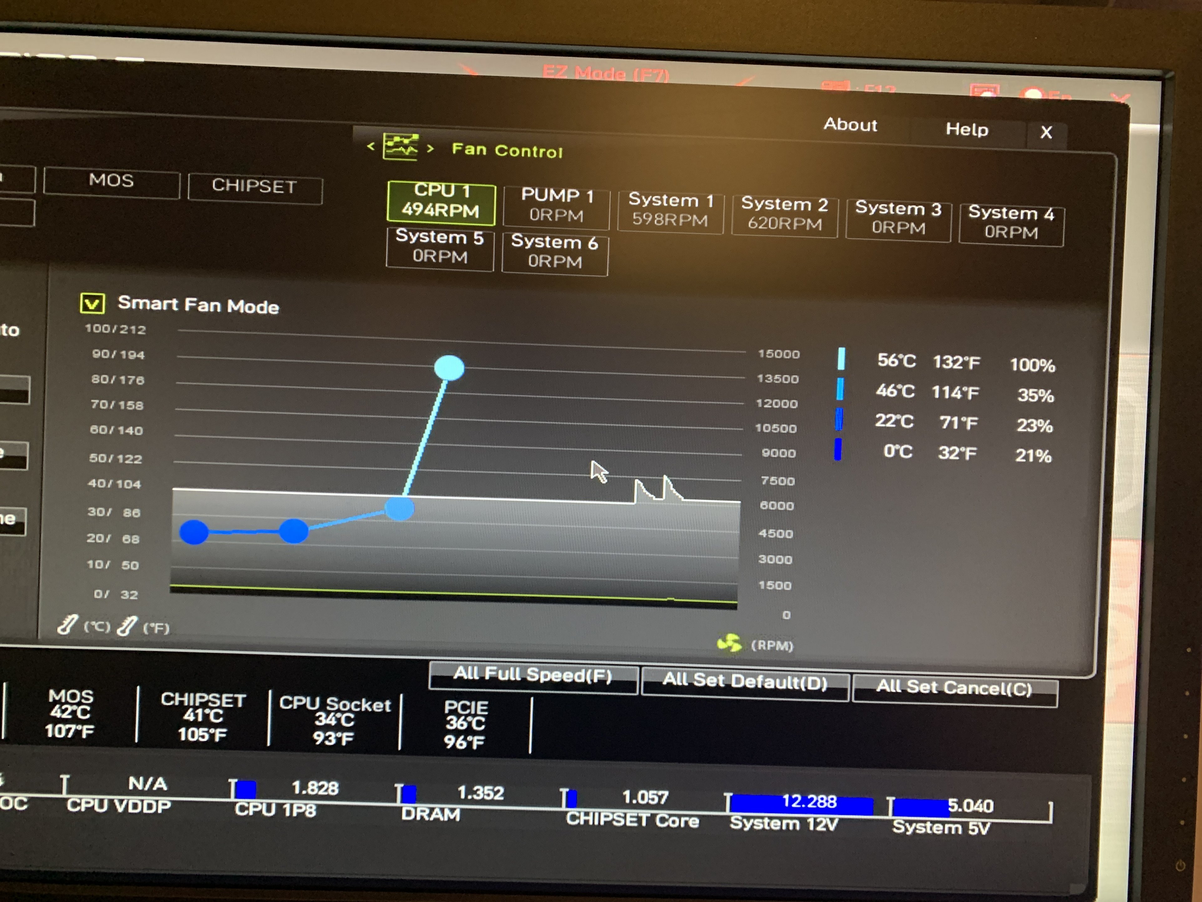

ich habe mein neues System am Wochenende mit einem Ryzen 5800X aufgebaut. Mit dem MSI Boards hast du ja eine gute Lüftersteuerung im UEFI / BIOS. Richtwerte gibt es im Grunde keine, muss persönlich nach Empfinden und Hardware / Airflow gefunden werden:
1) Alle Lüfter am Mainboard anschließen
2) Zocken, Cinebench, Gefühl für die Temperaturen bekommen (Mainboard <45°C ...)
3) Lüfterkurven einstellen
Zuvor hatte ich immer externe Lüftersteuerungen und nie das Mainboard hierfür genutzt.
Ich habe eine ähnliche Kurve eingestellt wie im Beispiel vom Tramizu eingestellt, z.B. für die Gehäuselüfter. Allerdings mit einem späteren Anstieg:
bis 34° Grad = 5V = 500/600 RPM = Desktopbetrieb = unhörbar // Mainboard / Sockel / CPU ~34-41°C.
dann nach oben gestaffelt.
Hab allerdings einen guten Airflow und im Officebetrieb bleib ich dann bei den 5V / 500rpm.
Beim Spielen übertönt der Sound und die Grafikkarte eh alles, da gehts dann schnell auf die höheren Drehzahlen (ab 60°C = 100%).

Hab das jetzt so erstmal eingestellt (Siehe Werte rechts). Ist das noch verkraftbar für den pc? Oder sind das schon zu niedrige und könnte ich gegebenfalls bei noch niedriger einstellen? Voralpen wenn ich dann doch mal aufwendigere spiele spiele
