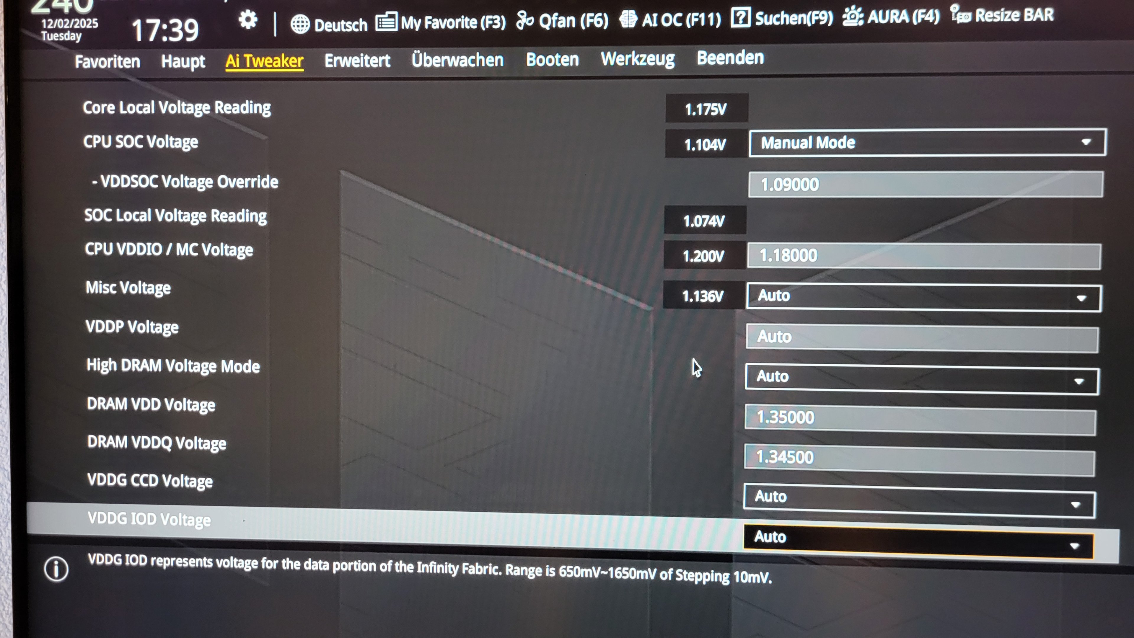

Bei Verwendung des Expo-Profils darf ausgelotet werden, wie weit die Nebenspannungen tiefer können, speziell die VSOC (SMU) und CPU VDDIO. Bezeichnungen aus Zentimings übernommen.

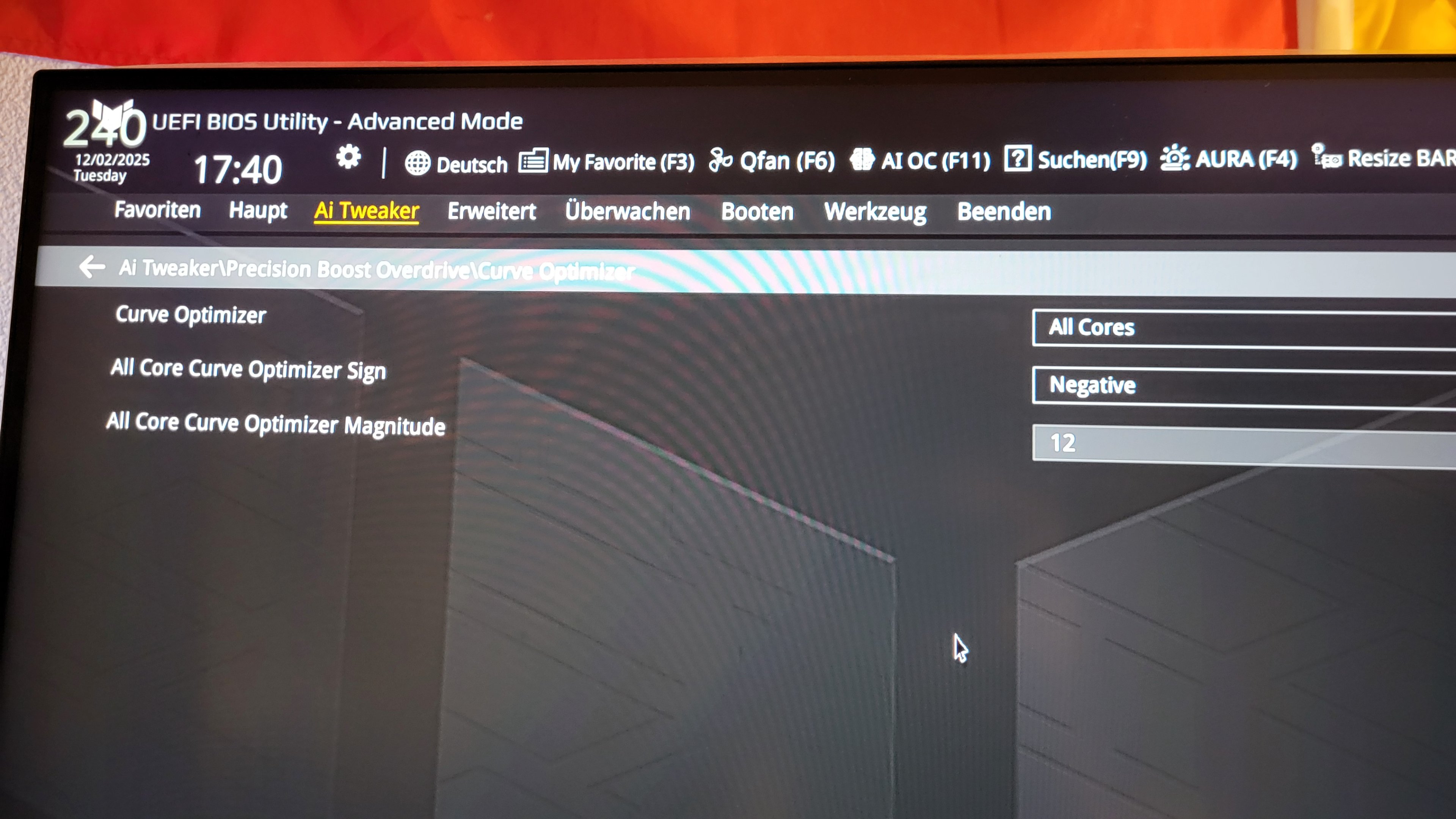

Der neue will auch spürbar mehr V-Core, sodass bei Cinebench 2024 der Takt im Powertarget drosselt oder bei Kompilierung von Shadern bei Unreal-Engine-Programmen auf 97°C teilweise geht und ebenfalls den Takt drosselt. Hier habe ich mal diesen Curve Optimizer mal auf -12 gemacht, dadurch bekommt er weniger Spannung und wird etwas kühler. Das könntest du auch machen, mal mit -10 anfangen.

Im Bios heißen die VDDSOC Override und CPU VDDIO, beide waren bei Expo auf 1,4. Muss ich beobachten, ob das auf der neuen CPU auch dauerhaft mit den niedrigen Werten geht.
Curve Optimizer.
Muss man mal schauen, wie das bei Asrock heißt.
Erstmal den PC in Betrieb nehmen. Dann würde ich aber erstmal eins davon machen, beispielsweise den RAM erstmal auf 4800-Jedec lassen, was eh wenig Nebenspannungen hat, und CO auf -10 machen und beoachten, ob es läuft. Wenn CO -10 geht, dann Expo und Nebenspannungen runter. Als Kompromiss bietet eventuell auch der G-Skill noch ein 5600-Expo an, wo man die Nebenspannungen dann noch stärker senken kann.

Einfach nur das einstellen, was lt. AMD garantiert wird. Beim Speicher könnteste anfangen.
5600MT/s stehen in der Spezifikation, nicht 6000, nicht 6400 MT/s. Und 1.4V für den Speichercontroller ist afaik auch etwas drüber. Ich glaube. 1,35V als max. ist die Empfehlung.
Was diesbezüglich genau in der Spezifikation steht: k.A., vermutlich nochmal weniger als 1,35V.
