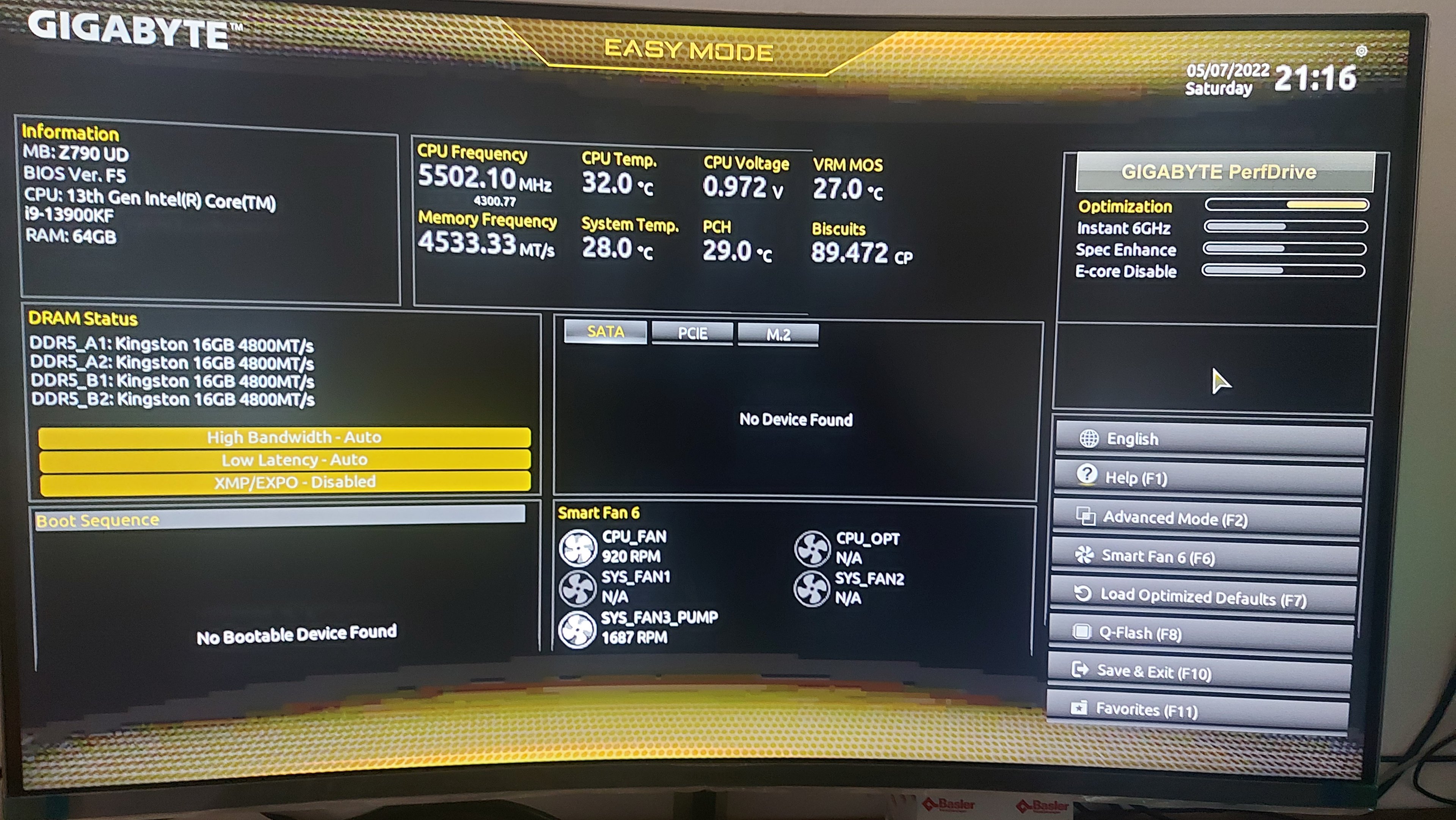

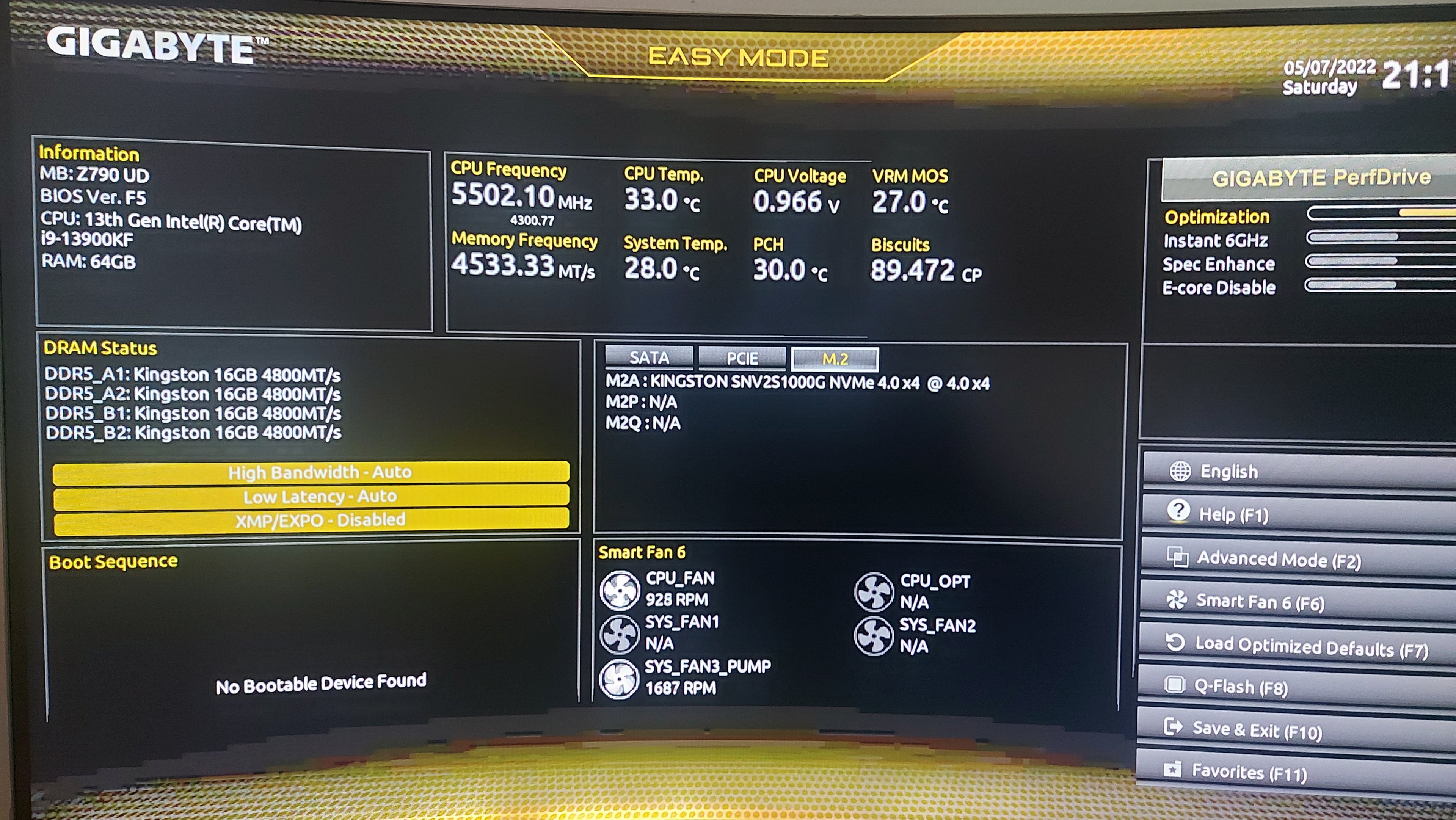

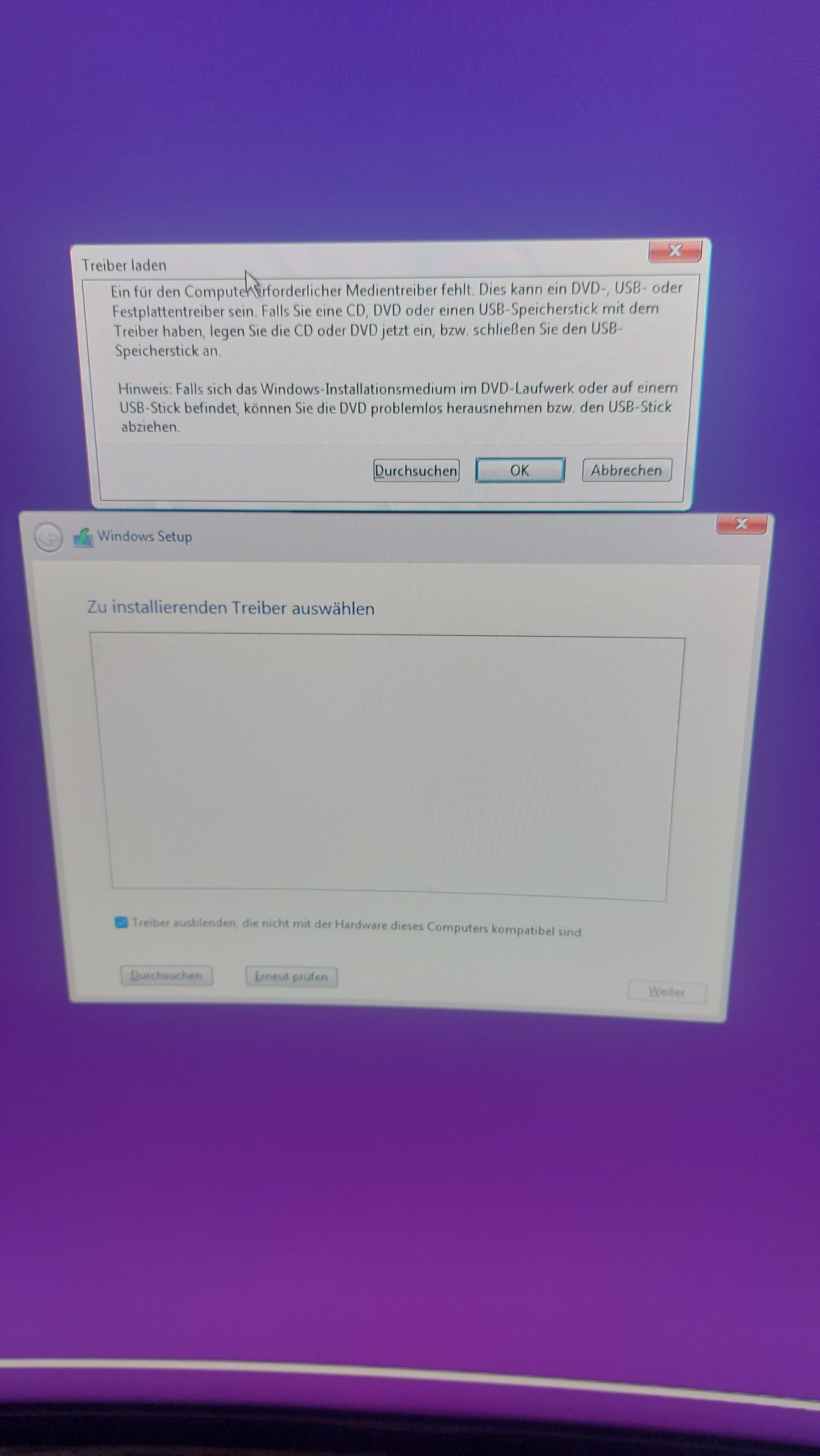

Ich habe folgendes Problem und zwar habe ich an der Datenverwaltung in Windows rum gespielt und hab etwas gelöscht wahrscheinlich die Wiederherstellungs Partition.... Seit dem startet der PC direkt ins bios und findet keine device fürs booten. Ich hab nun versucht Windows neu zu installieren mit ein USB Stick aber dann kommt die Meldung das Treiber fehlen. Im BIOS wird meine ssd angezeigt aber booten tut er nicht. Kann mir jemand eventuell helfen ?

Installationsmedium nochmal mit dem MCT neu erstellen.
Reaktionen: Telechinese
Win10 oder 11?
Ansonsten musst du noch die entsprechenden Intel Treiber mit vorher auf den Stick laden für M2! Die findest du auch auf der Support Seite von Gigabyte für dein Board oder hier unter Downloads auf Computerbase.
Win 11 okey dann schaue ich dort mal nach und hoffe es funktioniert dann vielen Dank für die antwort
Muß Windows 11 installiert werden, wegen der Effizienz Kerne. Beim Setup evtl. den RST/VMD Treiber laden.
