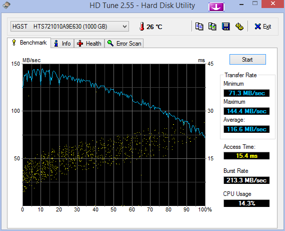

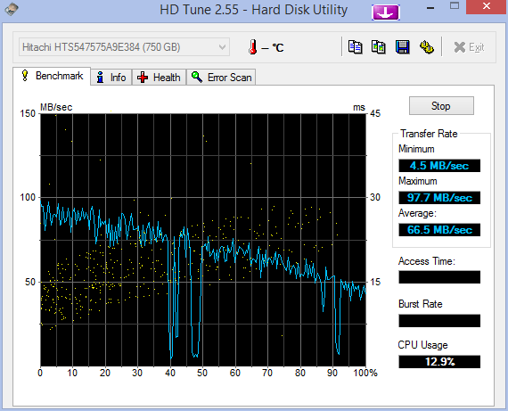

Hier die Werte der alten: HDTune_Benchmark_Hitachi_HTS547575A9E384.png

P.S: Ist es normal das der Graph bei beiden Platten mit der Zeit absteigt?
Das sind im Durchschnitt 116MB was erwartest Du denn bitte von reinen Sata-Platten.
Wenn Du es schneller haben möchtest musst Du zur SSD'S greifen.

Ist doch logisch das der abfällt. Im Aussenbereich der Magnetscheiben ist der Weg und die Rotation eben langsamer / weiter der Schreib/Lesekopfes als im Innenbereich.
Das ist normal, weil auf den äußeren Spuren der Umfang größer ist und dort also mehr Sektoren Platz haben als auf den inneren Zylindern.
Nein die Rotationsgeschwindigkeit ist immer gleich, weil aber außer mehr Sektoren auf einer Spur sind, liest der in der Zeit für eine Umdrehung eben auch mehr Daten. Die Platten fangen außen an, innen sind die lahmer und der Bereicht wird erst zuletzt belegt.
