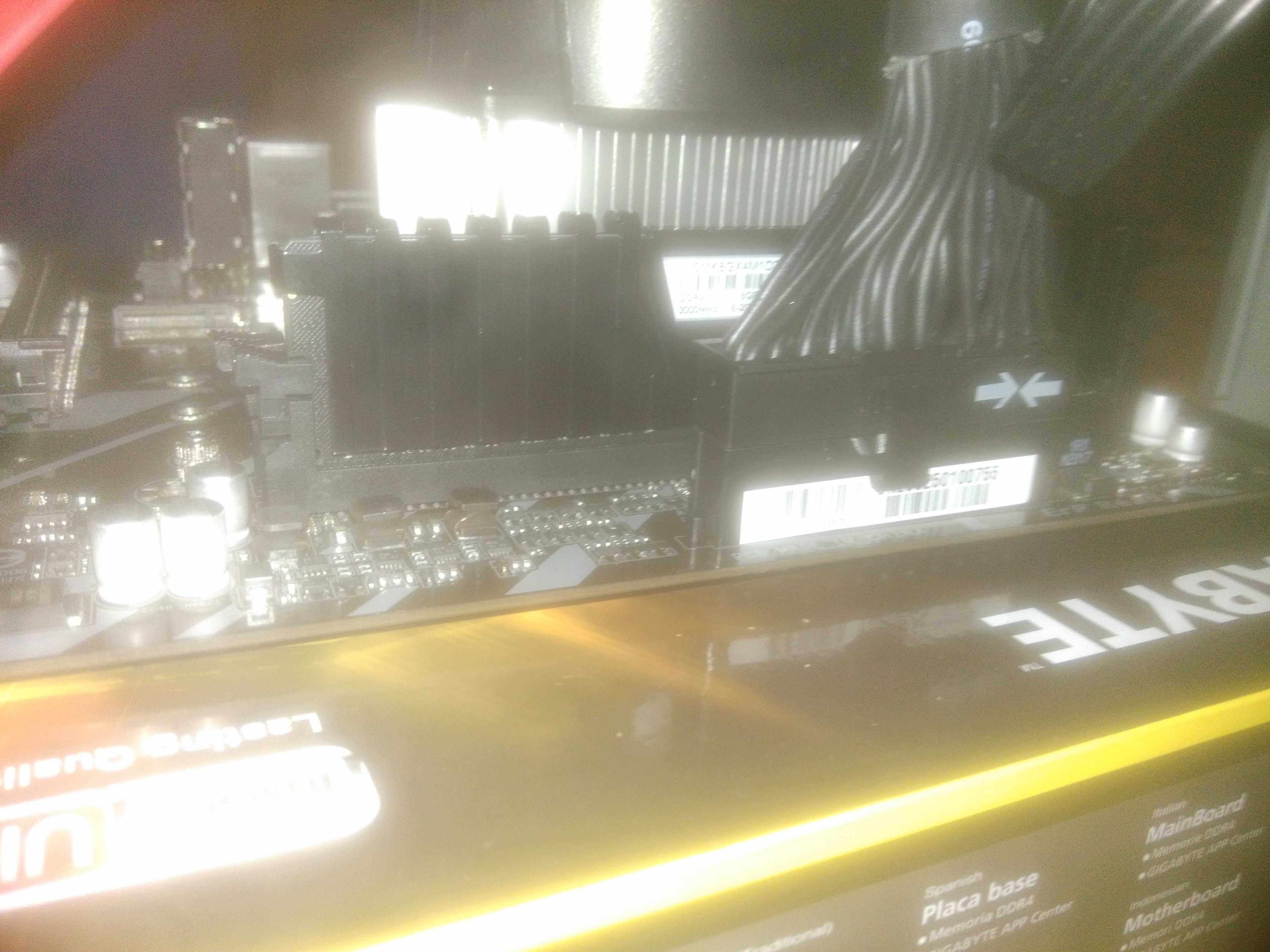

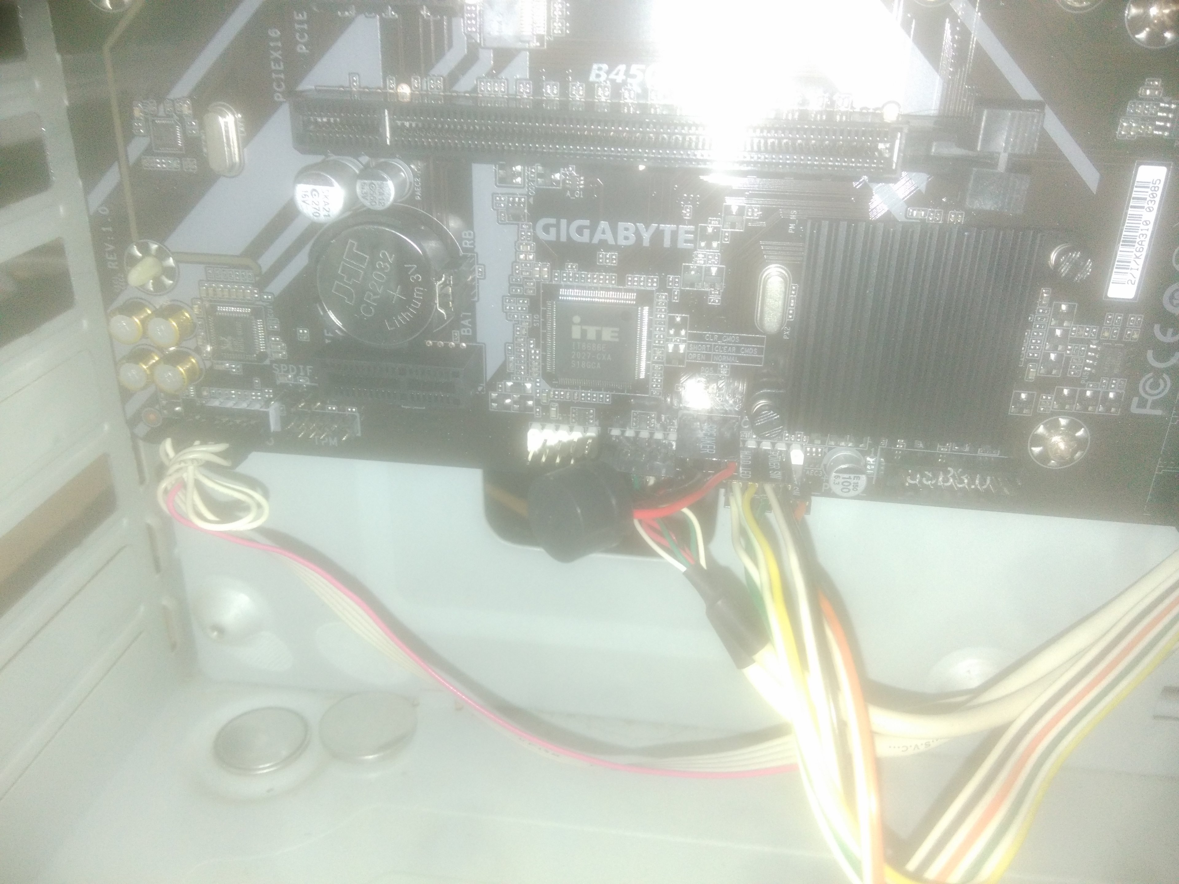

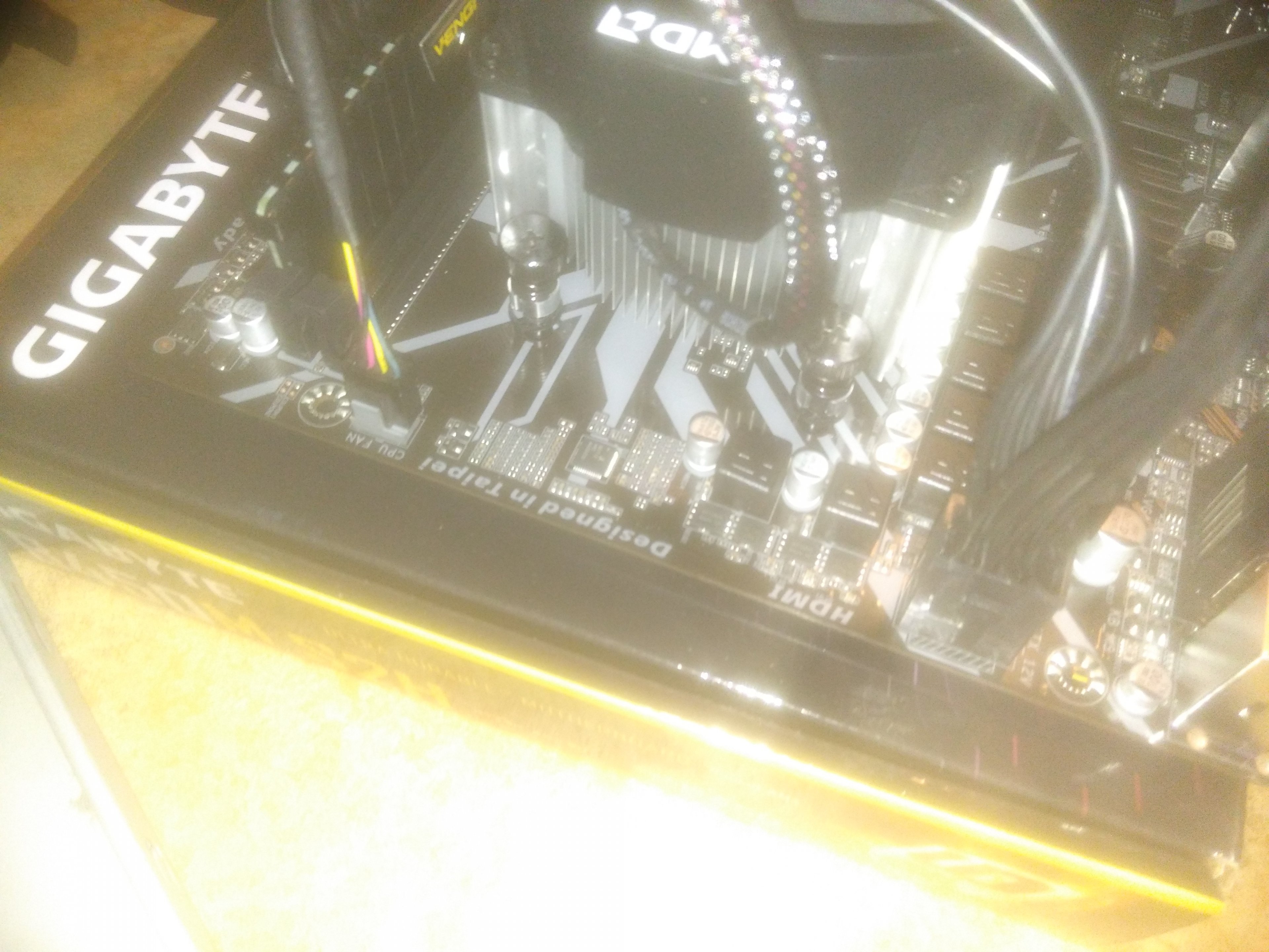

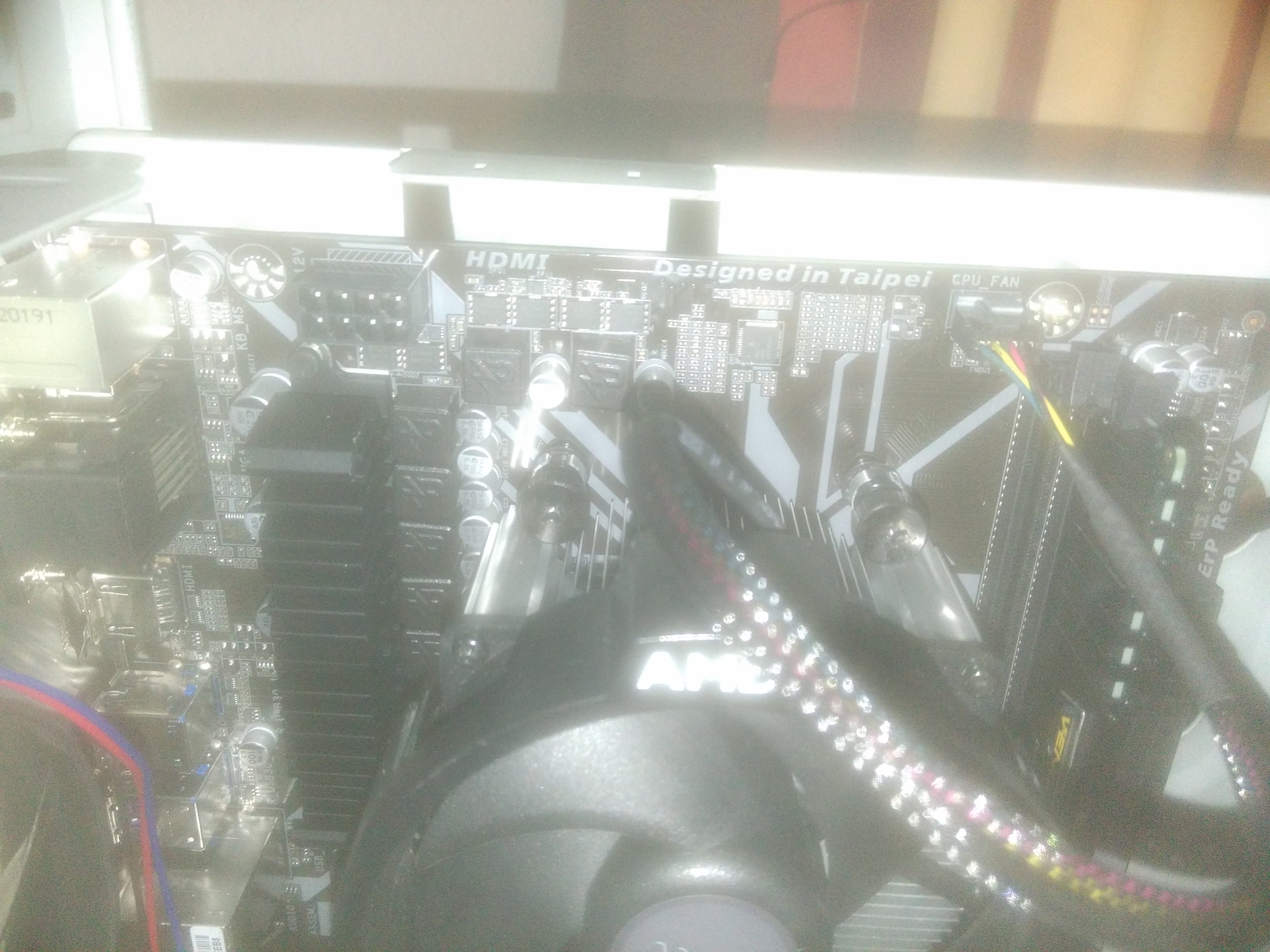

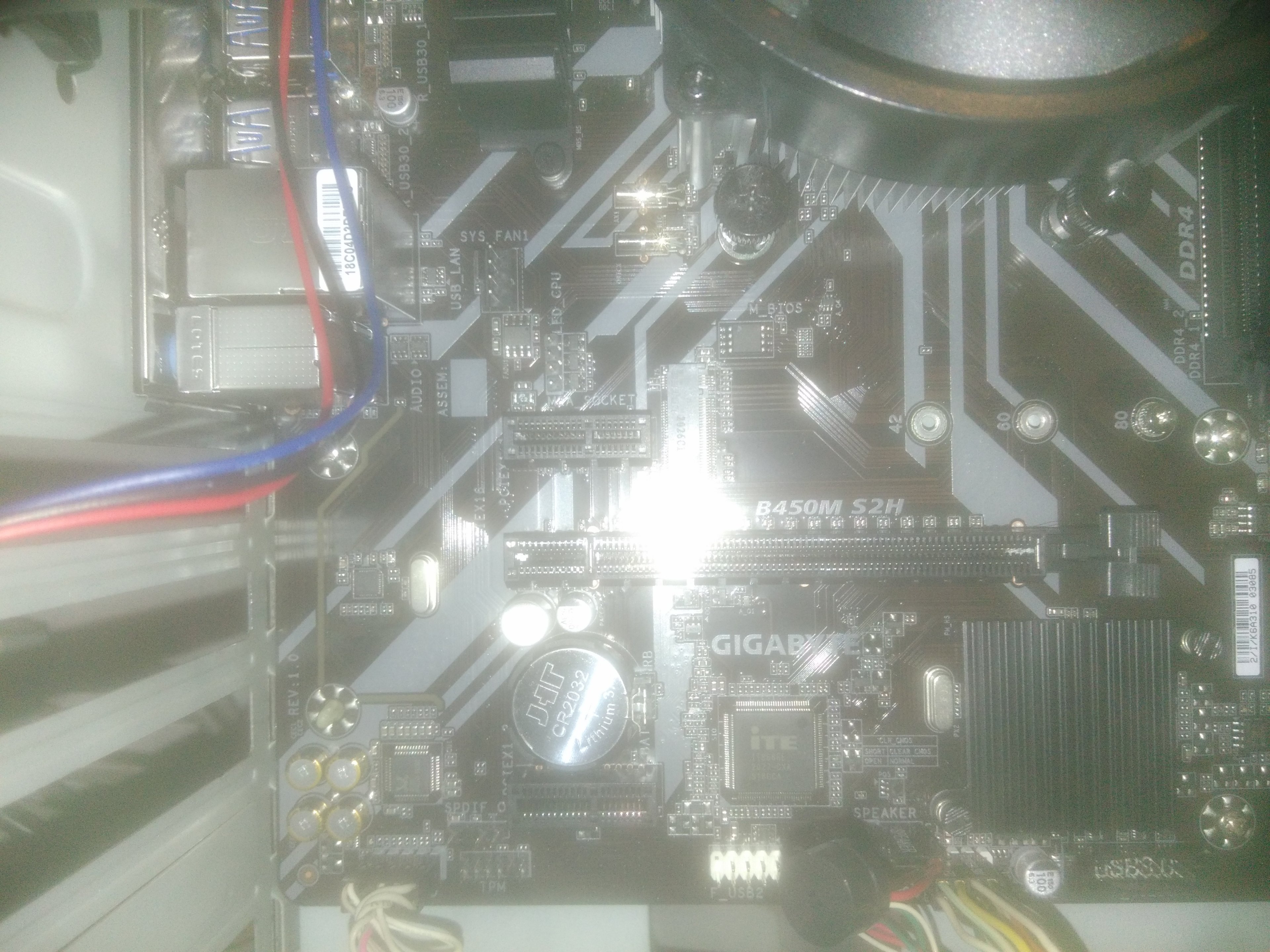

Kannst du ein Bild vom Innenleben machen?
Was sagt das Mainboardhandbuch zum Fehlercode 1xlang, 2x kurz (?)
Hier ein paar photos ohne graka und netzteil

und was ist mit CPU - Kabel ?
Und wie, ohne Netzteil ? Steck doch an, was du meinst , so zu brauchen, dann können wir schaun, ob das auch passt
Ist das im Gehäuse ? was ist mit den 2 oberen Gehäuseschrauben
Auf Bild zwei ist die CPU-Stromversorgung nicht angeschlossen. Außerdem fehlen zwei Schrauben und evtl. auch die dazu passenden Abstandshalter. Mach mal bessere Fotos vom ganzen Board...
