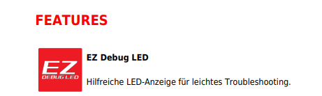

Was sagt denn die EZ-Debug LED?
Reaktionen: Tom87
Quelle https://storage-asset.msi.com/datasheet/mb/de/X470-GAMING-PRO.pdf
Leuchtet die?

Also die EZ Debug LED zeigt mir eine dauerhaft leuchtende CPU LED.
Heißt die CPU ist defekt?

Nachdem es wohl mit einigen MSI Mainboards ein Problem mit den EZ Debug LEDs gibt, habe ich den Tipp mit Netzteil An/Aus und mit/ohne Drücken der Boot Taste am Gehäuse probiert.
Hatte zunächst auch nichts bewirkt.
Aber hierbei habe ich festgestellt, dass der PC sich nicht zuverlässig über die Taste am Gehäuse herunterfahren lässt.
Vermutliche Fehlerquelle entdeckt, Frontgehäuse abgezogen und siehe da - über den Schalter direkt lässt sich der PC zuverlässig starten.
Vermutung: Der Taster am Gehäuse hängt wohl durch und hat wohl immer leicht auf den Ausschalter gedrückt und das Hochfahren des PCs verhindert.
Hatte ich so noch nie und auch noch nie davon gelesen.
Naja, der erste Schreck, dass definitiv kein HW-Defekt ist hiermit überwunden.
Aber danke an alle - der Tipp mit den LEDs hat mich auf die richtige Spur gebracht. :)
