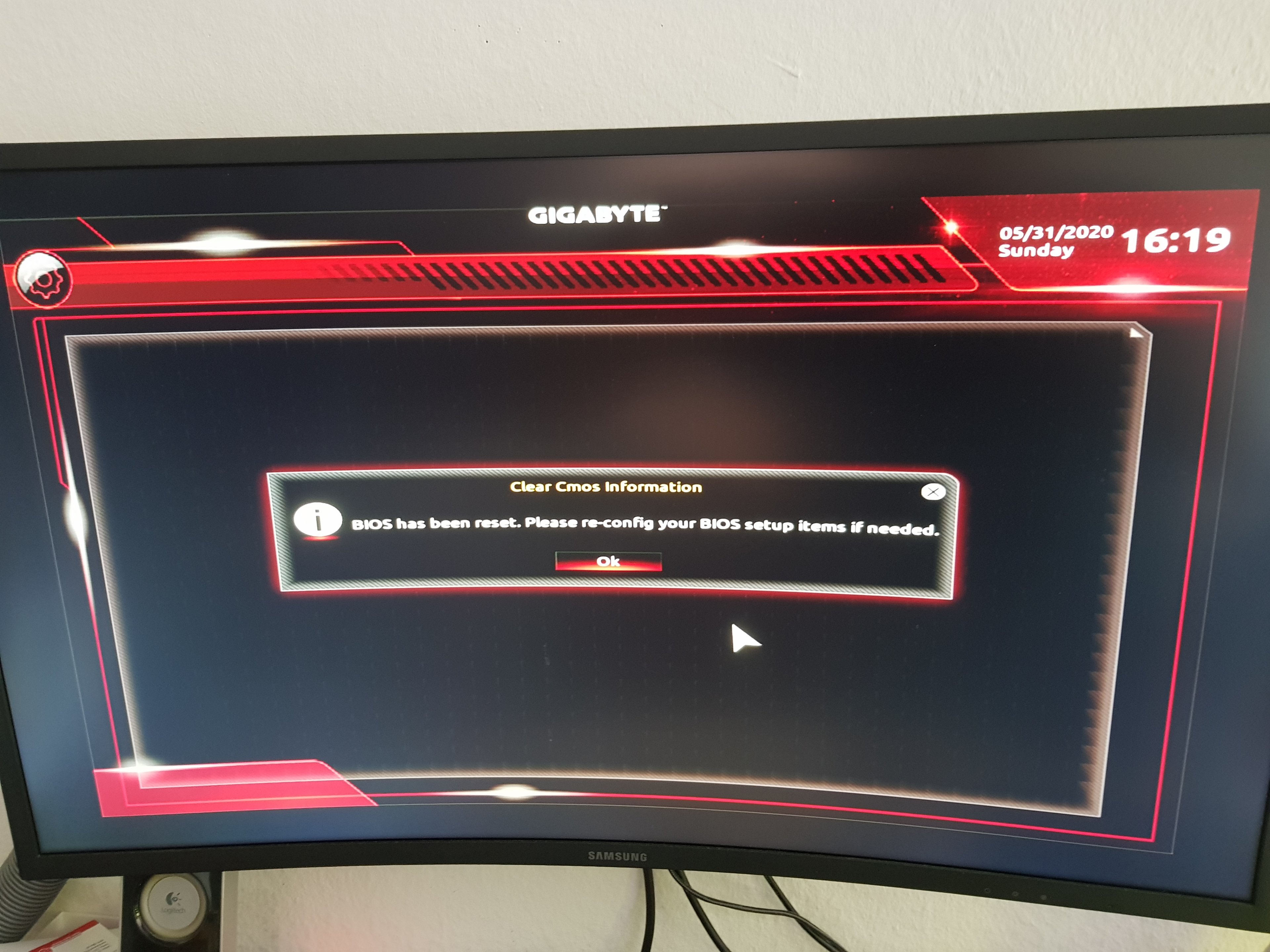

ich komme leider nicht weiter mit meinem problem.und zwar resetet sich meine bios einstellung jedes mal nach einem kalt neustartbatterie ist neu und das bios ist auf dem neusten stand.bin auch in der ganzen sache auch kein spezi.deswegen entschuldigt mich wenn ich auf anhieb vielleicht nicht sofort alles verstehen sollte
das system ist neu aufgesetzt worden.mit folgender Hardware
CPU: Threadripper 1920x
netzteil: 650 Watt AeroCool Project 7 80 PLUS Platinum
Arbeitsspeicher: 8x 8GB G.Skill F4-3000C15D-16GTZR
die arbeitsspeicher hatte ich schon mit xmp profil und auch ohne ausprobiert gehabt.die spannung manuell versucht zu erhöhen.ohne erfolg
das bios resetet sich immer von selbst
Mittlerweile habe ich ein neues netzteil gekauft: Corsair HX1200
Leider auch ohne Erfolg

Gigabyte (lt. Bild) und X399 Aorus Extreme (lt. Thema)

Also gesteckt ist nichts, konnte nichts erkennen und der Button ist auch nicht drinne.wenn ich das xmp Profil aktiviert habe und Neustart getätigt habe dann bleibt die Einstellung. Die Speicher laufen auf 3000mhz, aber wehe ich fahre den Rechner komplett herunter und trenne ihn komplett vom Strom. Dann erscheint im BIOS die Meldung und die Speicher laufen standardmäßig auf 2166
