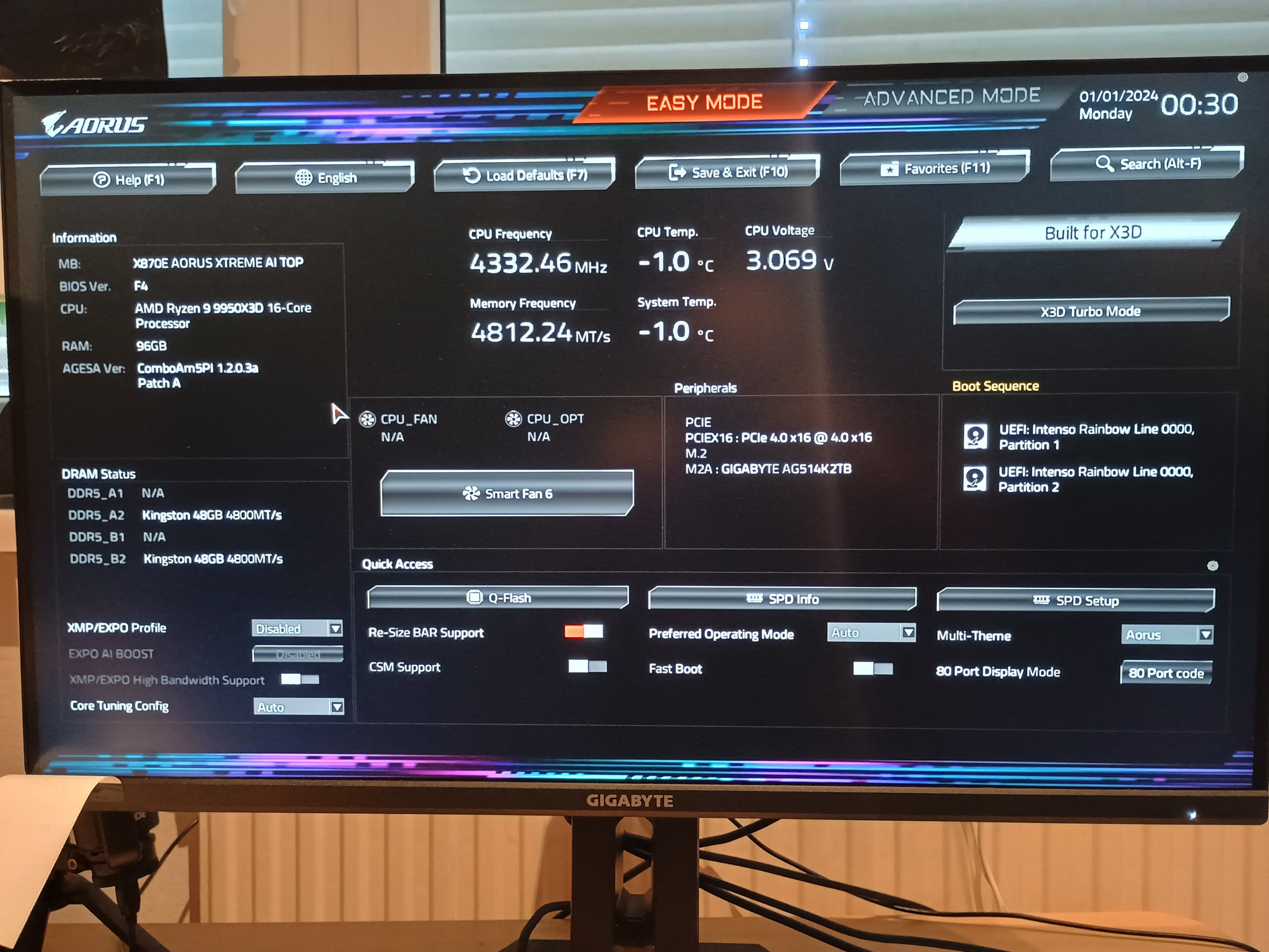

Der PC lässt mich nicht vom USB-Stick booten, da er ständig das Bios zurücksetzt.
Auffällig ist auch, dass die CPU/System-Temperatur nicht richtig im Bios angezeigt wird.
Alles ein und ausgebaut, neuestes Bios Update installiert.
Start mit 1 Ram-Riegel probiert. Egal was ich ändere, es kommt immer auf das selbe Problem.

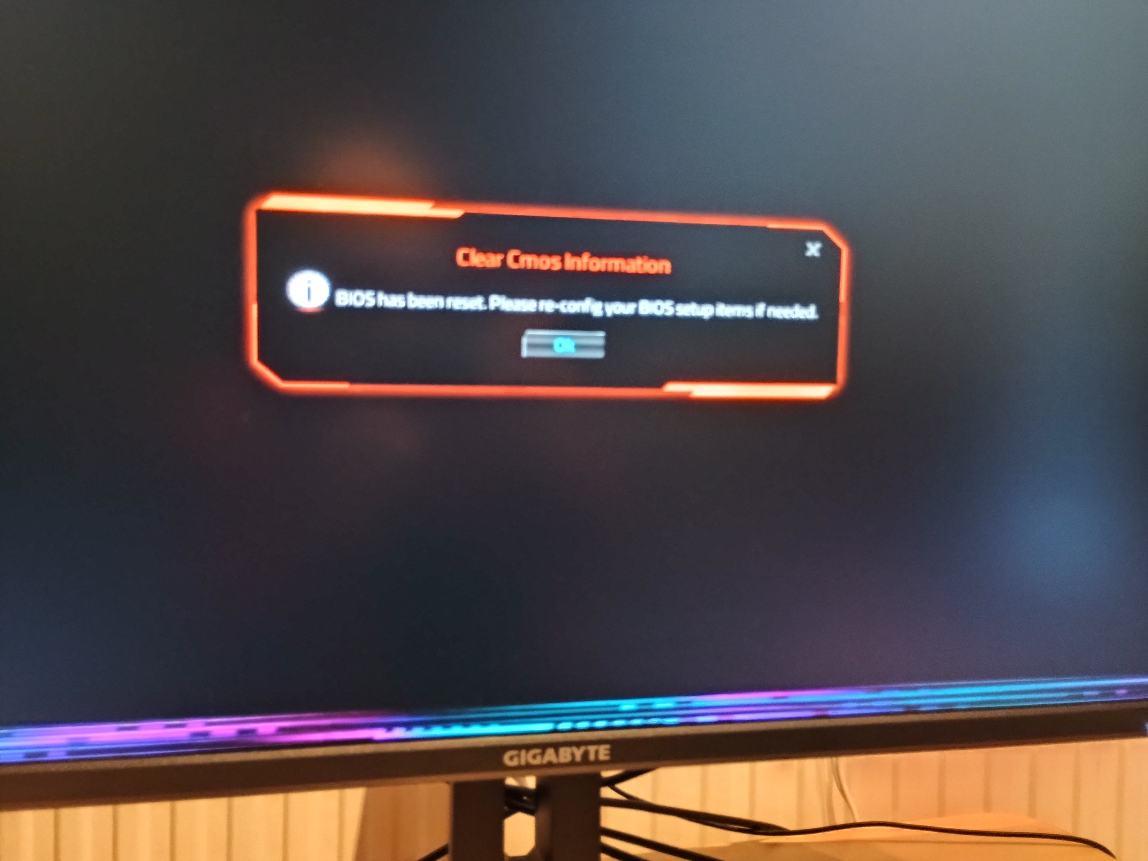

ich komme nicht weiter, da immer die Meldung kommt, dass das Bios resettet wurde sobald ich einen USB-Stick auswähle....

Auch wenn ich nichts ändere im kommt immer Bios has been reset.

Hast den CPU-Lüfter richtig angeschlossen (CPU-Fan Pos 3)? Es werden da bei dir keine Werte im Bild angezeigt!

Mit dem Board und/oder BIOS stimmt einiges nicht.. Die falsche Temperatur hast du schon geschrieben, aber er findet ja auch keinen CPU-Lüfter.

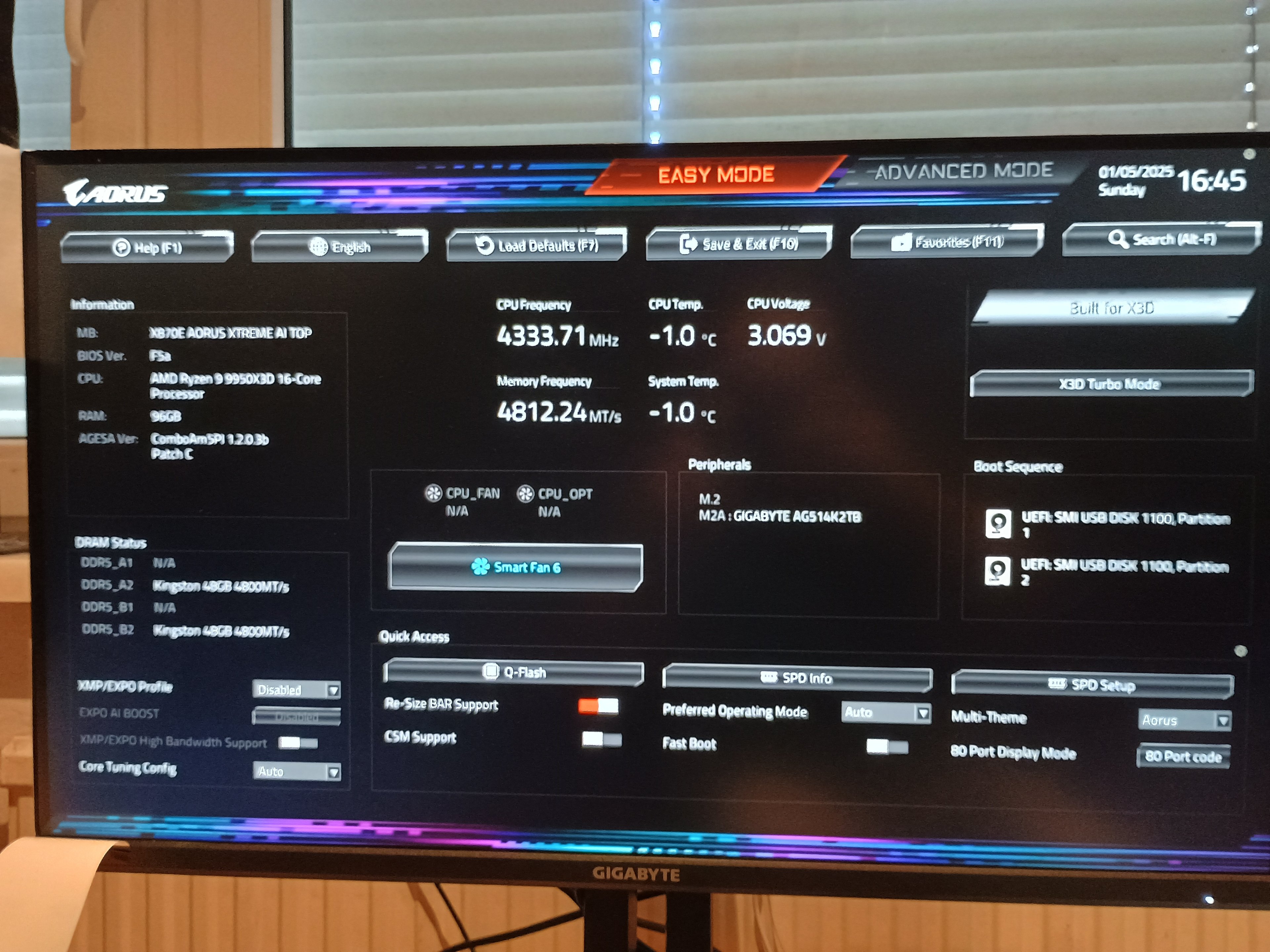

habe CMOS clear gemacht Bios Batterie kontrolliert.
Bios F5a geupdtatet, Datum eingestellt. Er erkennt keine Temperatur und keine Lüfter obwohl die angesteckt sind...

Habe sämtliche Lüfter getestet. CPU CPU_opt und Sys Fans bei keinem zeigt das Motherboard die Drehzahl an.
