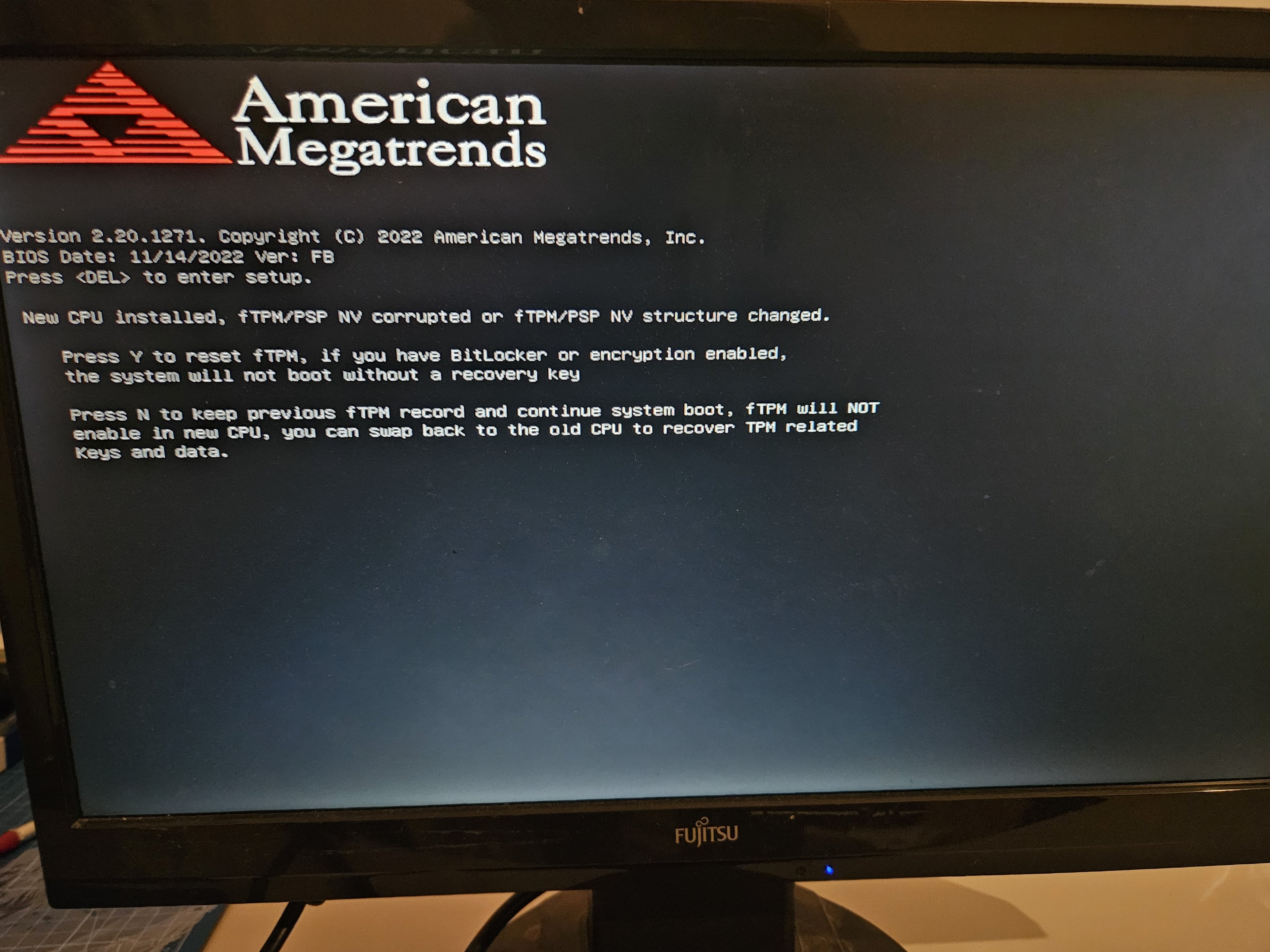

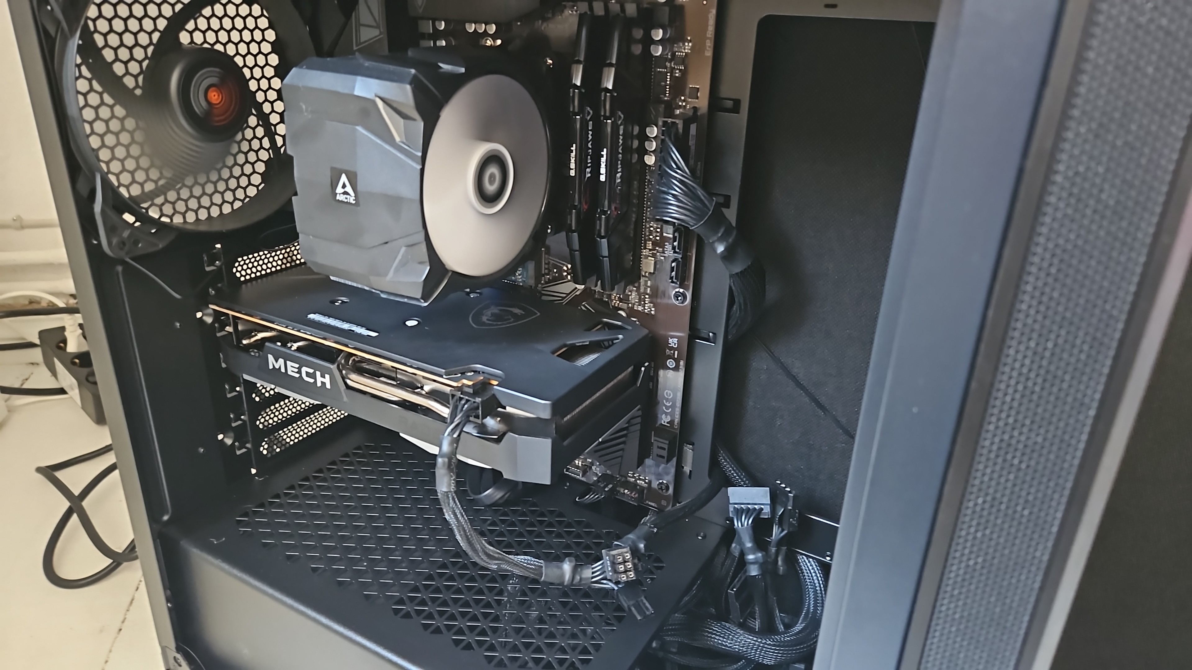

Hallo:)
Ich habe mir heute meinen neuen PC zusammengebaut... das hat auch super funktioniert, alle Lüfter laufen usw.. Wenn ich aber ins BIOS will, hängt es sich bei "starting setup" auf und nicht passiert (Es kommt auch keine Grafik vom Bios oder so). Ich habe bereits die Batterie aus dem Mainboard heraus und wieder rein getan. Beim RAM habe ich das geliecge getan... doch immer das selbe Problem. Der Bildschirm ist natürlich an der Grafikkarte angeschlossen. Weiß jemand wie ich das beheben könnte ?
Mainboard: Gigabyte b550 gaming x v2
Prozessor: R7 5700x
Grafikkarte: rtx 6700 oder so

welche bios version ist denn auf dem board? dein prozessor wird erst ab version F14 unterstützt
kjelllowis schrieb:
aha.
kjelllowis schrieb:
Welches Setup? Ist ne Platte mit Windows angeschlossen oder ein bootfähiger USB Stick?
Denn evtl. kommst du nicht ins Bios weil er direkt von einem korrupten Medium bootet.
Ich musste gerade arbeiten gehen... aber sobald ich wieder zurück bin, schicke ich gerne alle Fotos:)
Es handelt sich um eine rx 7600!
Ich habe zuerst versucht ohne Stick ins BIOS zu kommen, das hat auch nicht funktioniert:(
