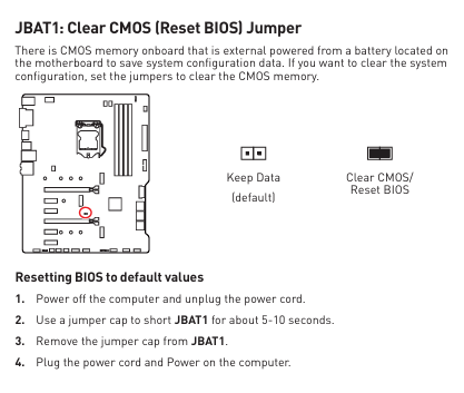

Aber gerade Datenträger würde ich mal wegmachen. Und nochmal wie es im Handbuch steht den CMOS-Clear machen.
Quelle: https://download.msi.com/archive/mnu_exe/M7B51v1.0_EURO.zip
Ich habe bei mir selbst mal einen CMOS-Clear mit Schraubenzieher probiert, das hat irgendwie nicht funktioniert, mit einem Jumper hat es funktioniert. Normal sollte aber irgendwas leitendes zur Überbrückung reichen.
Ich hatte nur die Batterie entfernt. das mit dem Überbrücken weiß ich nicht wie ich das machen soll. Würde auch gehen Festplatten entfernen und dann die Batterie raus?
