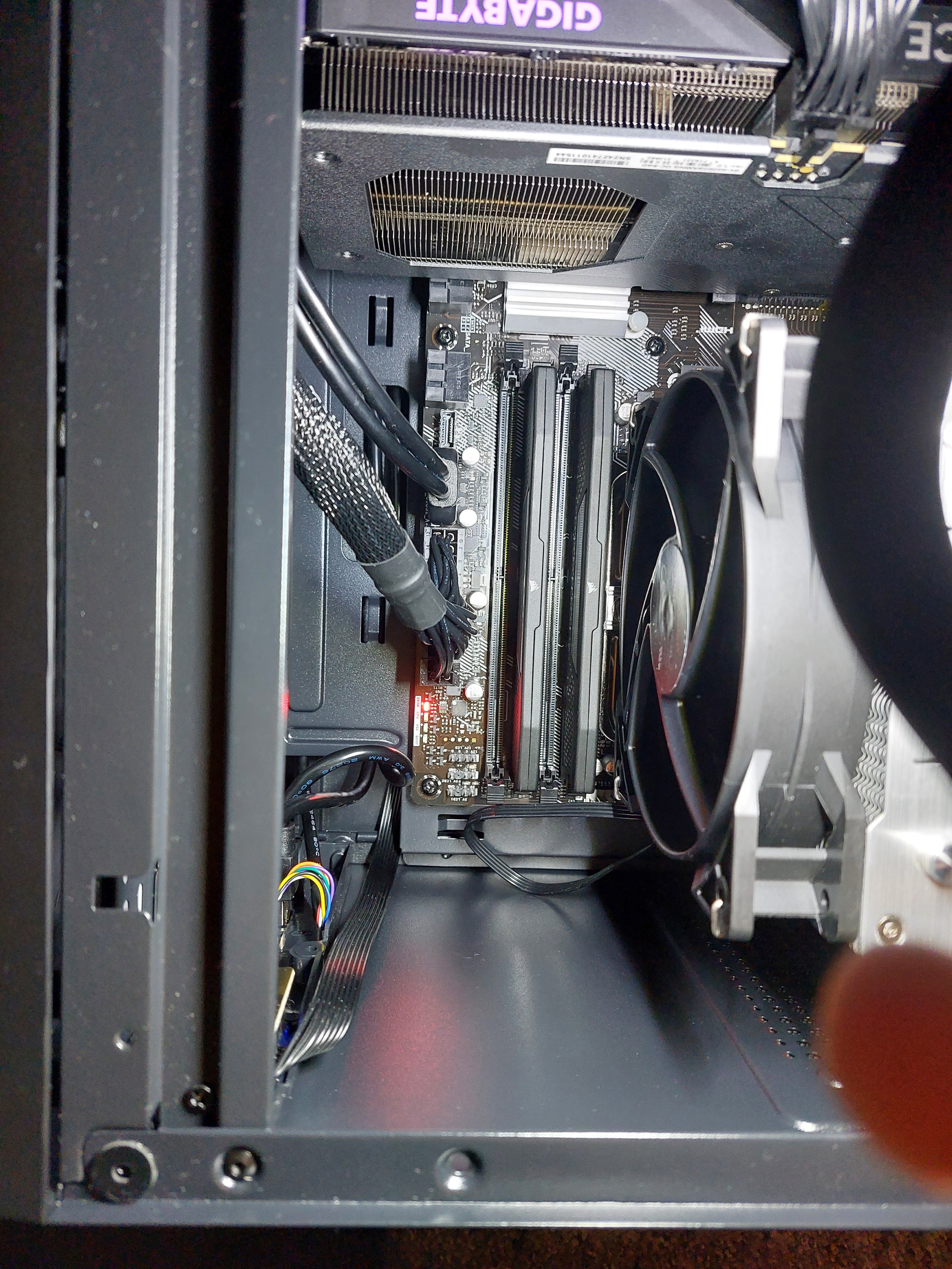

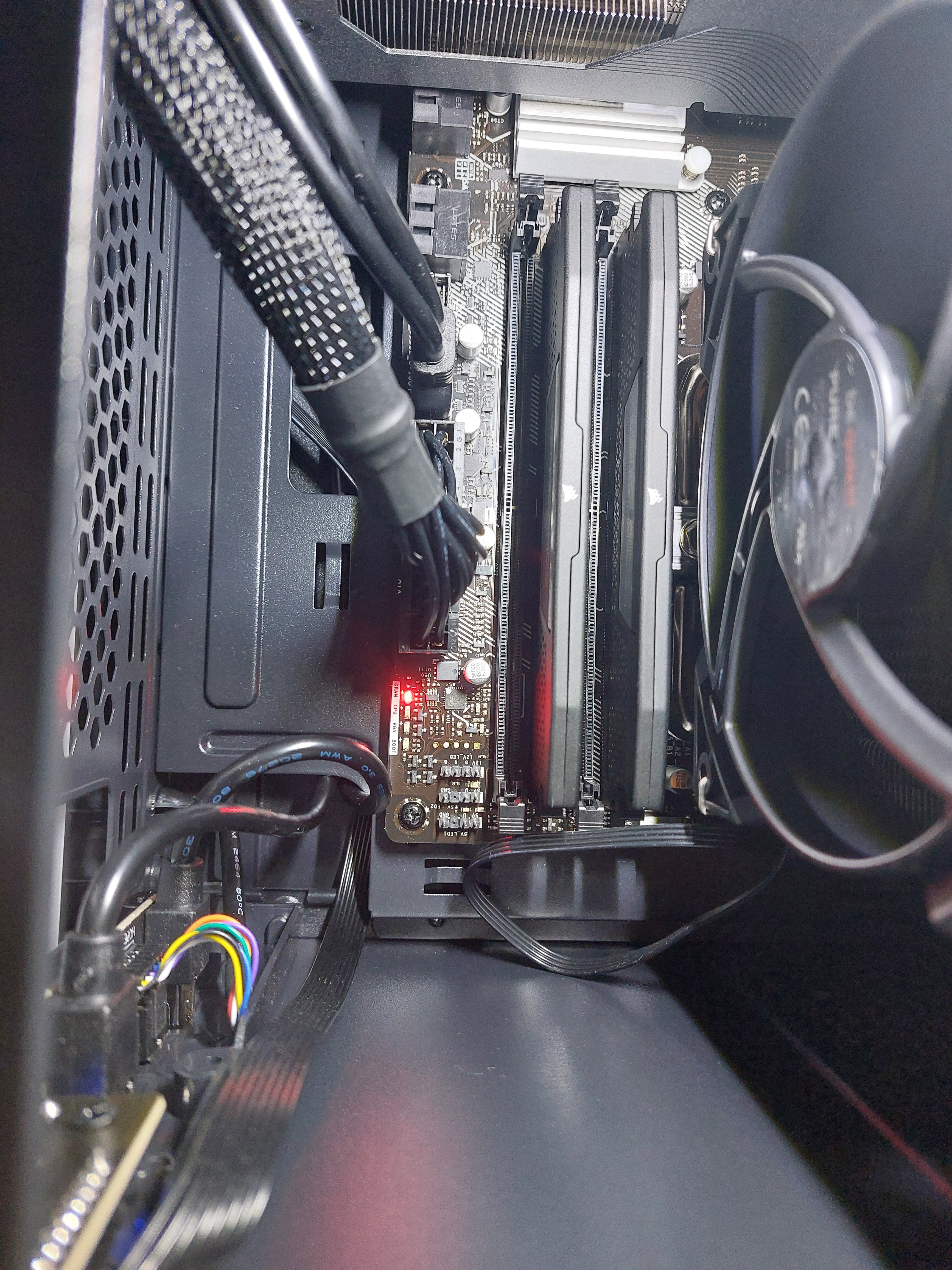

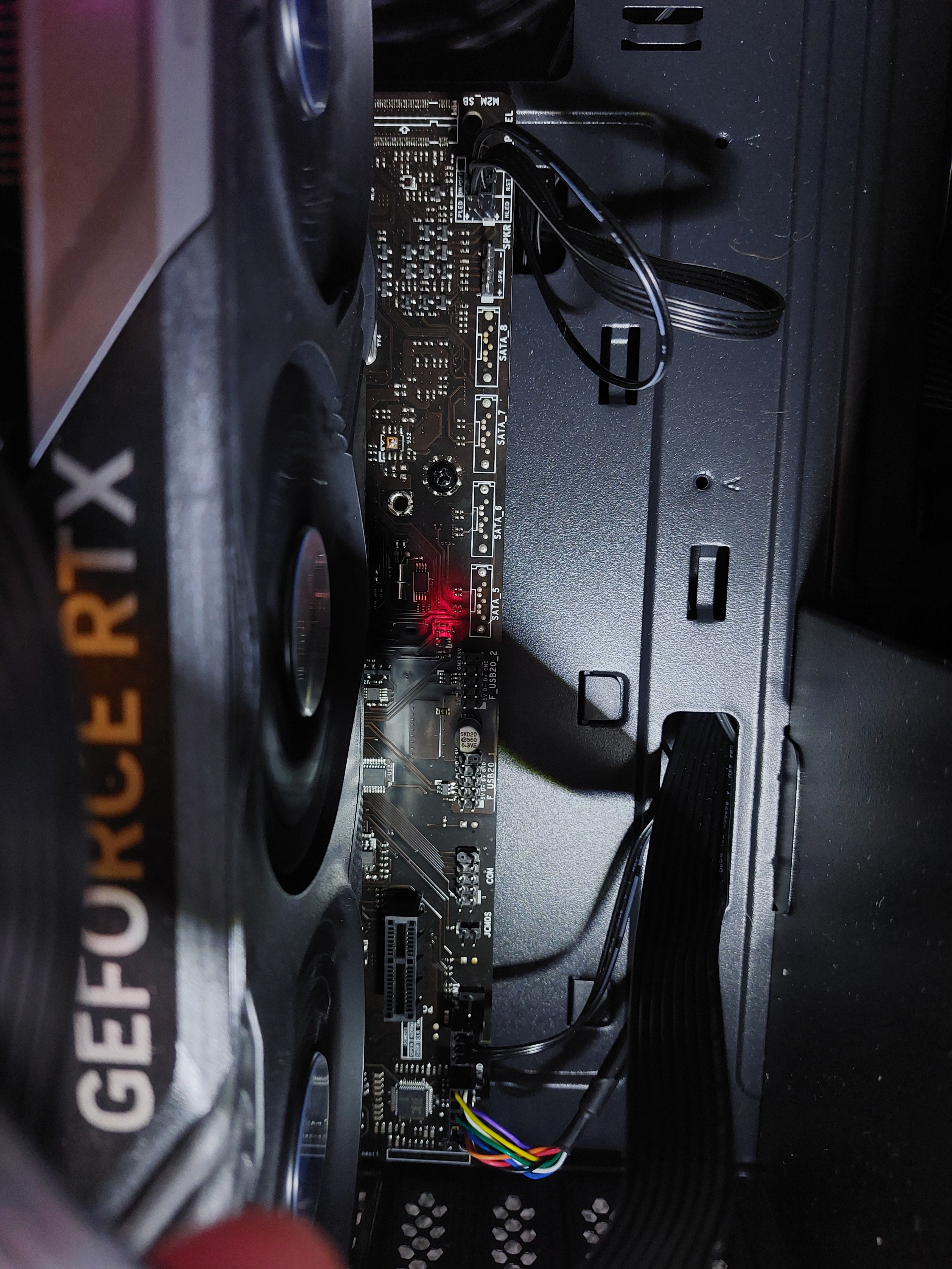

Hallo, ich habe einen neuen PC zusammen gebaut. Soweit hat auch alles geklappt, alle Kabel sind eigentlich richtig gesteckt und ram sitzt auch richtig drinnen PC auch mal 15 min laufen lassen und ram slots durch gewechselt aber immer selbes ergebnis --> DRAM leuchte ist an und bios startet nicht. Ich bin jetzt langsam mit meinen Latein am Ende und wollte einfach hier fragen ob jemand evlt einen lösungs Vorschlag hat.

Der RAM steckt in den falschen Slots. Umstecken in die jetzt leeren Slots. 2A und 2B

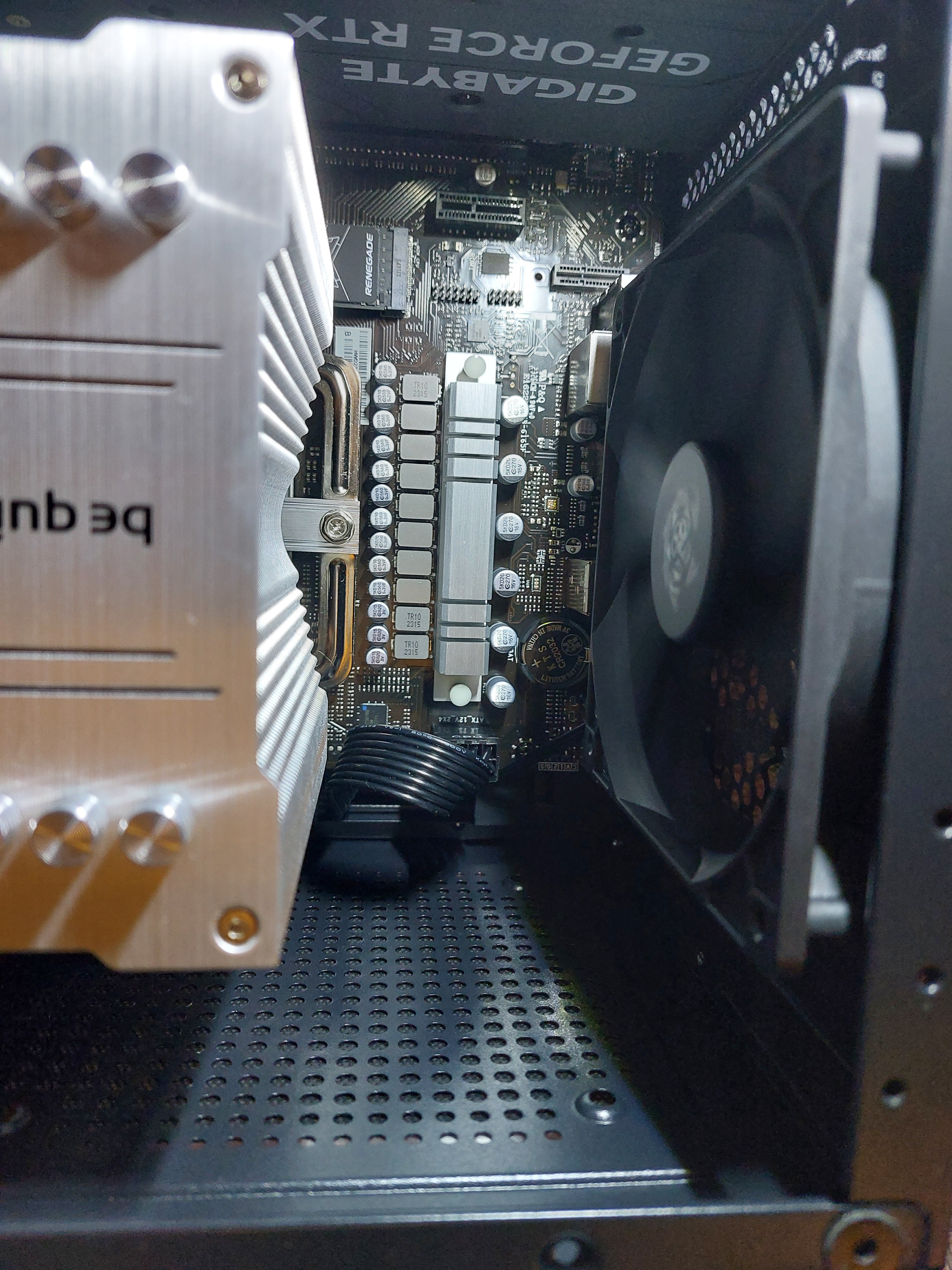

Und dumme Frage - ich sehe auf 2 Bildern den runden Kreis auf dem Mainboard, wo eigentlich eine Befestigungsschraube zu sehen sein sollte - habt ihr die richtigen Abstandshalter unter das Mainboard an den dafür vorgesehenen Stellen gesetzt?
bei den 2 löchern darunter war beim einbauen keine löcher zum festschrauben, es waren auch keine schrauben bzw abstandshalter am ende übrig

@CerealKiller das war das problem jetzt hat bios gestartet wirklich vielen vielen dank und auch an alle anderen aus dem forum ihr habt meinen tag gerettet :)

CPU Lüfter sieht falsch rum aus
