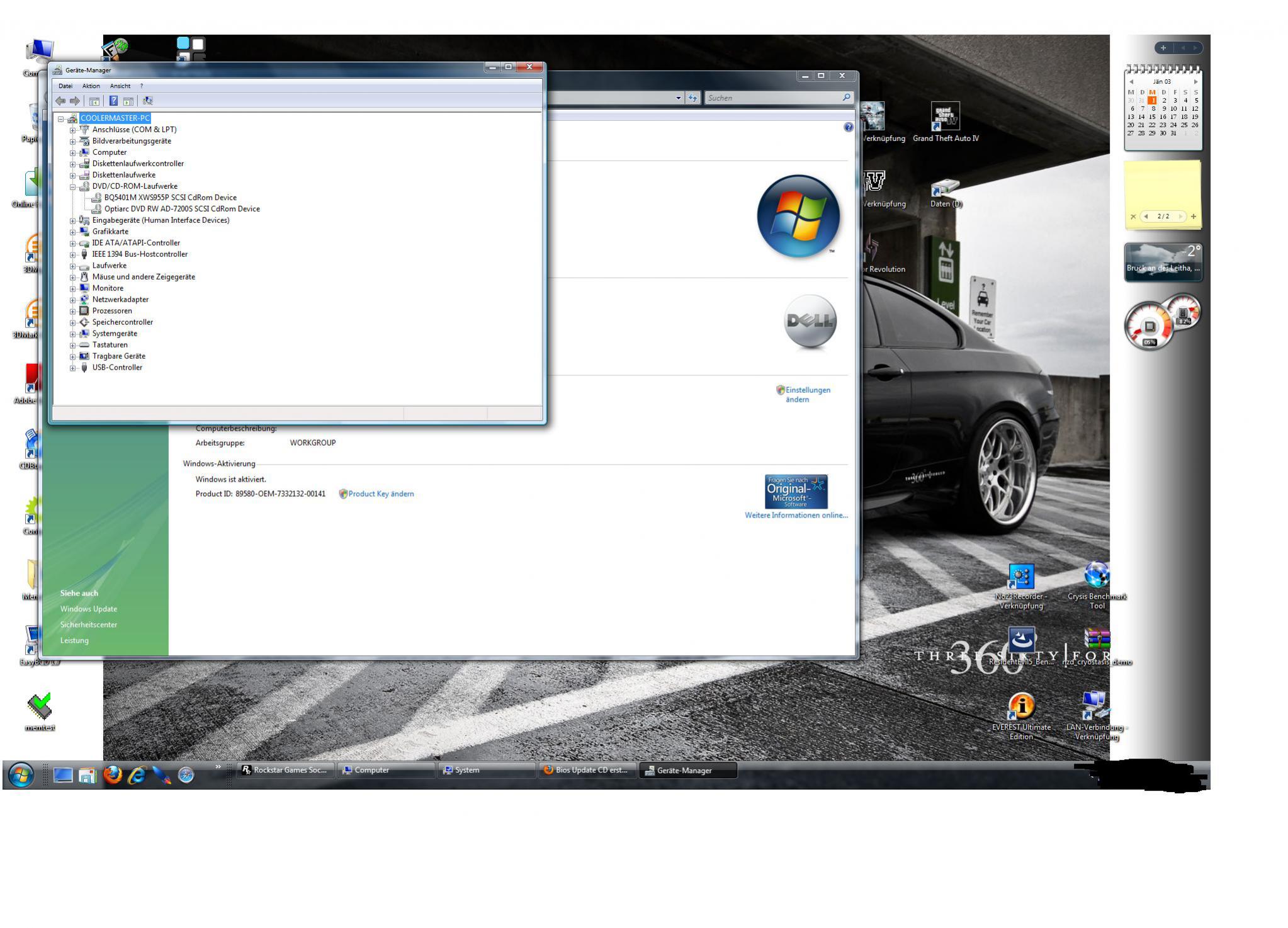

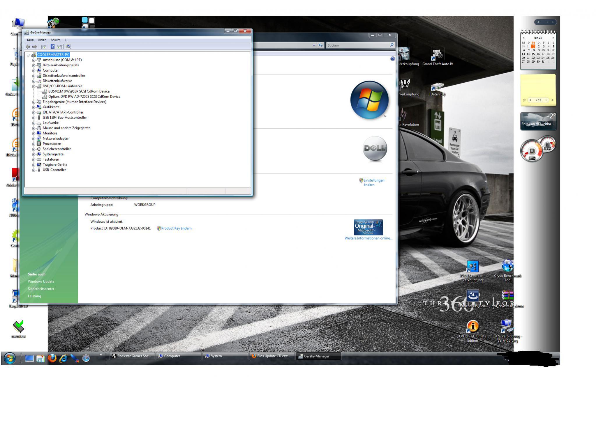

jetzt hab ich noch ein problem, das DVD laufwerk bzw. dvd dl brenner haut die cd nach dem einlegen wieder raus..!
er sagt: legen sie einen datenträger ein, klappt mit keiner cd bzw dvd!!!
im geräte manager ist das laufwerk (komischerweise 2) korrekt installiert (war immer so!)
ich werd noch wahnsinnig...
dvd laufwerk funzt jetzt wieder, komisch sowas...beim letzten start schrieb er was von ATAPI IDE Treiber....not installed oder so..

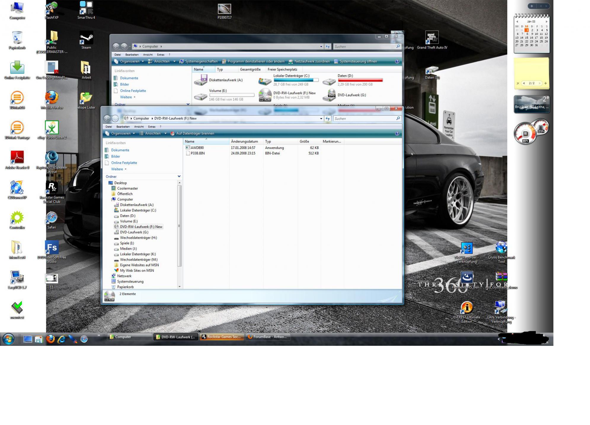

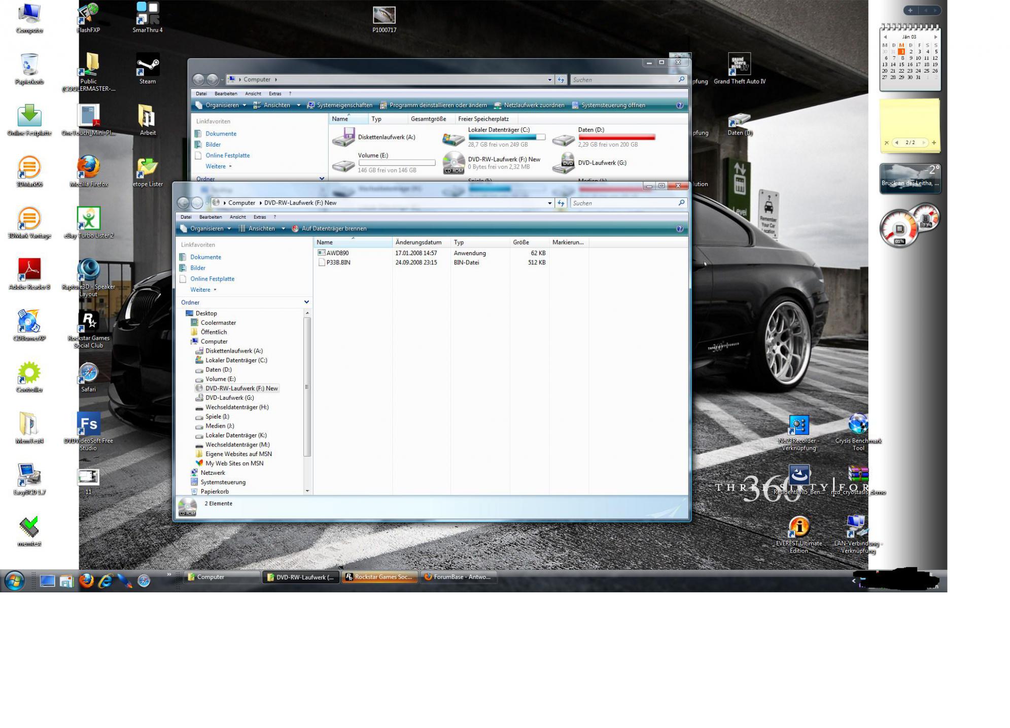

nun schau ich auf die gebrannte cd und schon wieder ist die Autoexec.bat nicht oben???!?!

Poste doch mal einen Screeshot vom Inhalt deiner erstellten BIOS-CD ... oder hast du das BIOS inzwischen schon erfolgreich auf den neuesten Stand gebracht ?
nein, so hier der inhalt

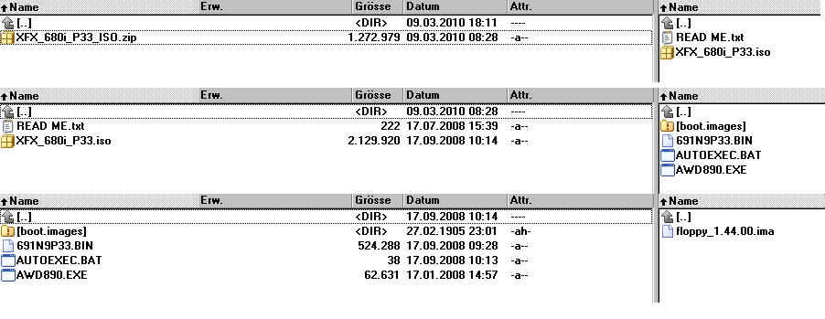

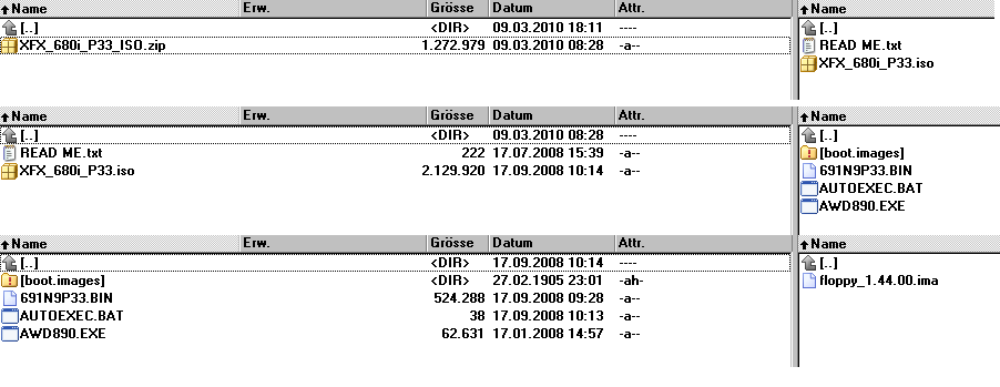

Du musst die Zipdatei entpacken, Nero starten, dort auf Datei öffnen gehen, das ISO File auswählen und brennen. Habe mir mal die Datei runtergeladen und auf CDRW gebrannt,
ftp://www.xfxsupport.com/public/BIOS/XFX_680i_P33_ISO.zip
Auf der CD, die bootfähig ist, befinden sich 3 Dateien,
691N9P33.BIN, AUTOEXEC.BAT und AWD890.EXE,
In der Autoexec.bat steht folgender Parameteraufruf zum flashen:
CLS
AWD890 691N9P33.BIN /py /sn /qi
Das solltest Du auch von Hand hinkriegen wenn Du von einem Stick booten kannst und dann an der Eingabeaufforderung den Parameter eingibst, evtl musst Du den fettgedruckten Teil ändern in den Wert des Bios auf der CD von Dir, P33B.bin, die Datei ist etwas neuer als die Version die ich runtergeladen habe.

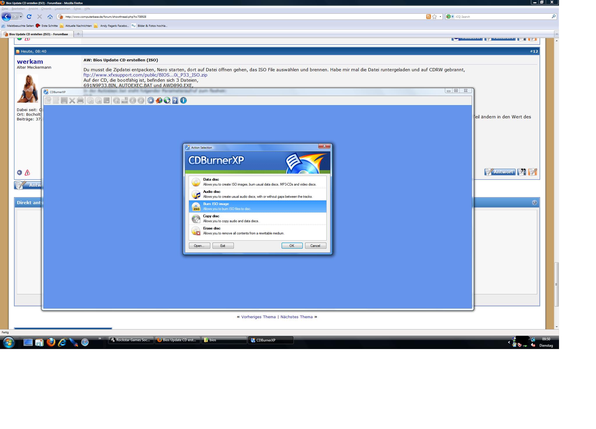

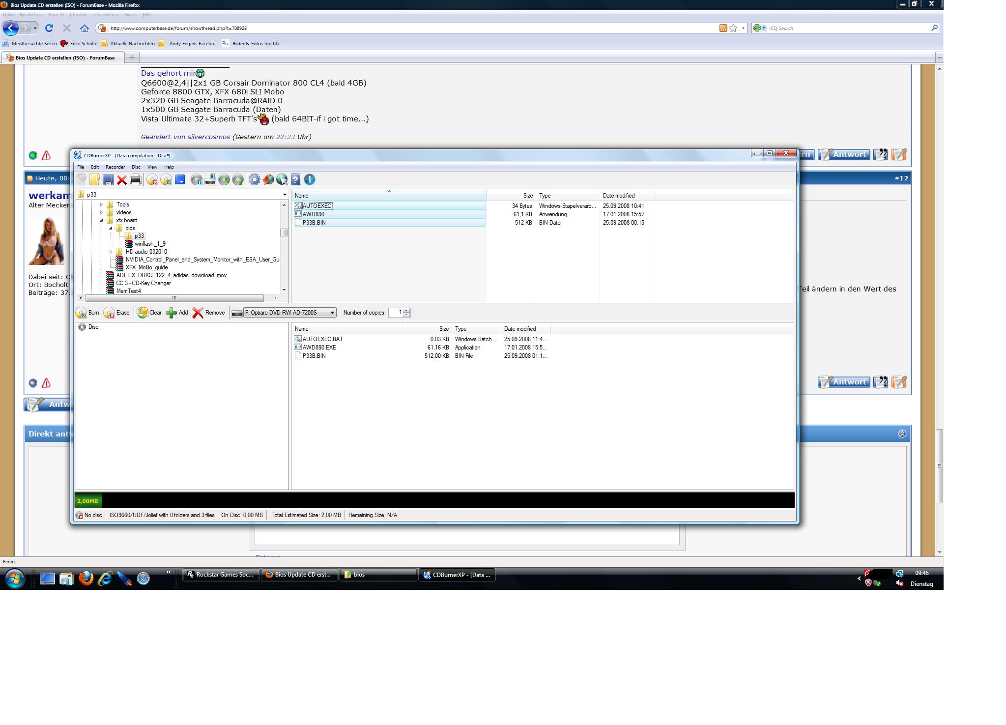

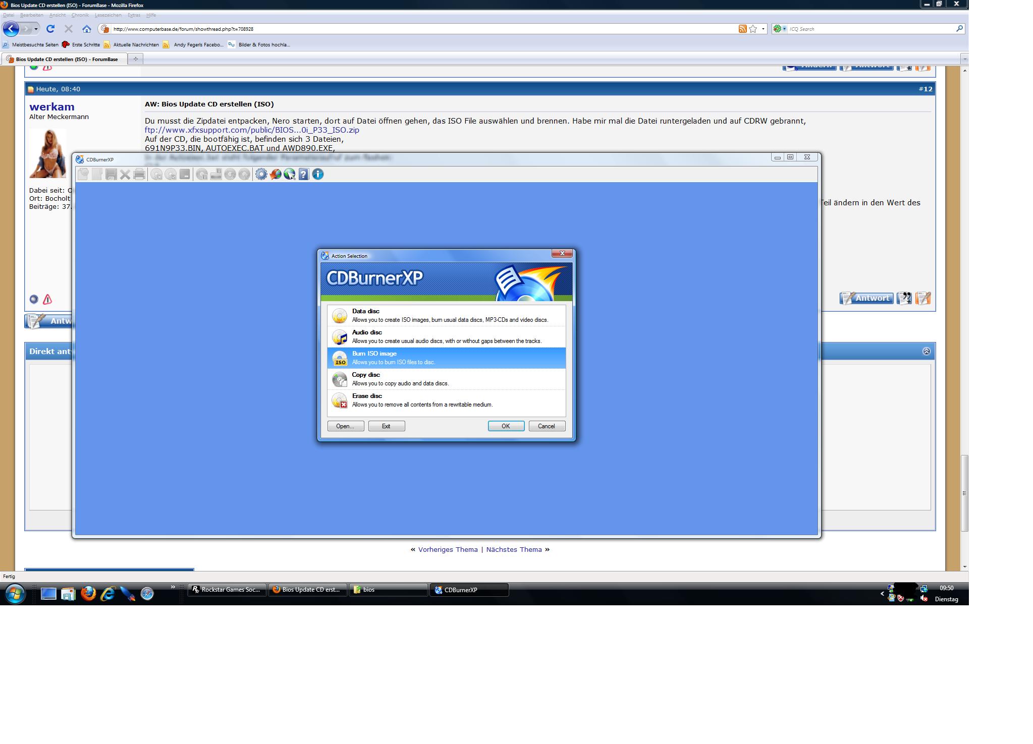

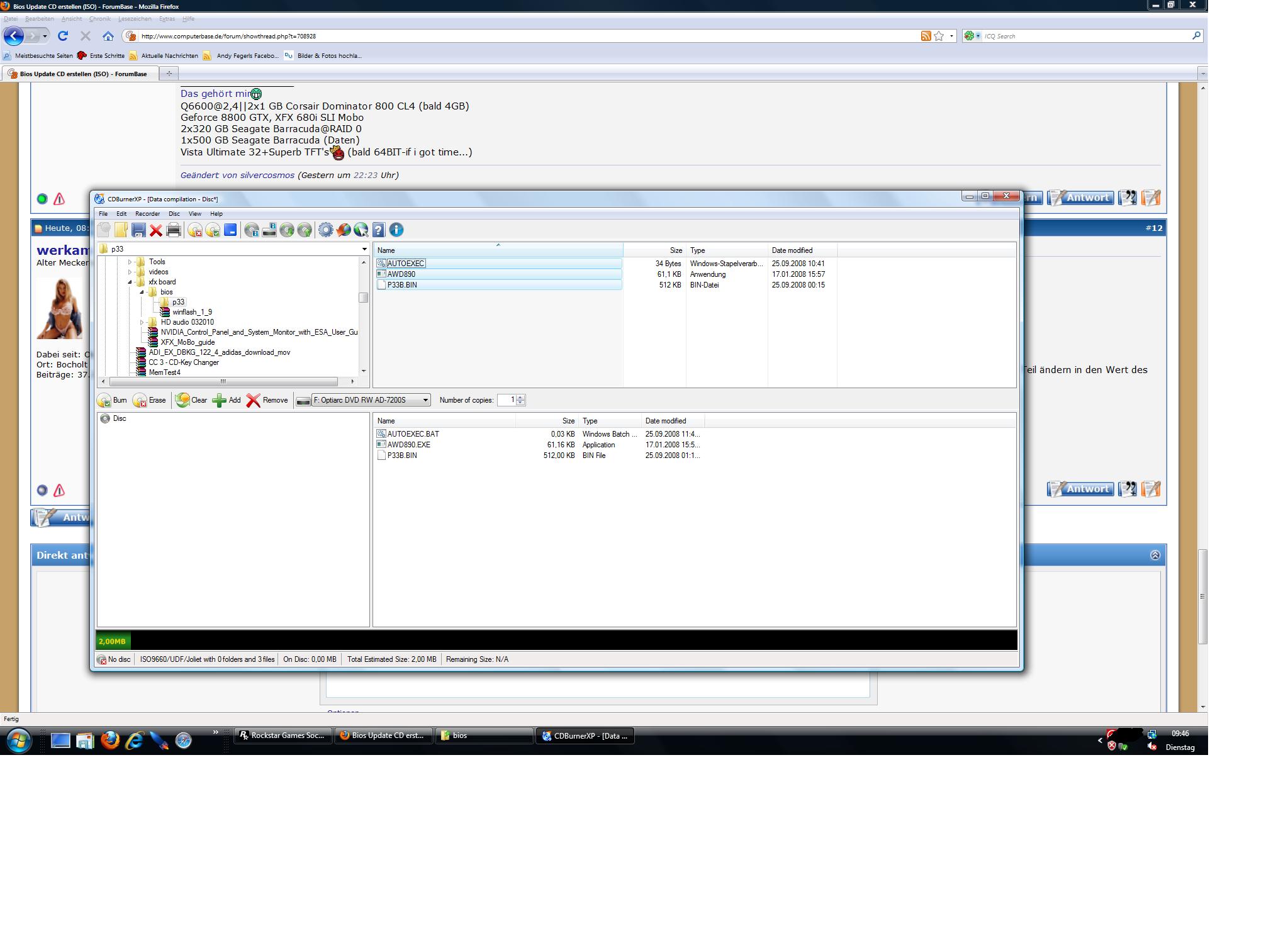

ich habe das brennprogramm cd burner xp, funktioniert ganz gut, ich öffne das programm, wähle -daten disc -da steht in klammer dabei (erstellen von ISO images...), gut anschließend wähle ich diese 3 dateien aus per drag & drop, fertig?
war die auswahl früher falsch: Burn ISO (allows you to burn iso files to disc...

Die anderen Dateien siehst Du nicht, weil sie versteckt sind, in dem Iso befindet sich noch ein versteckter Ordner "boot.images", darin befindet sich das "floppy_1.44.00.ima" das ist die Bootdatei die anschliessend dafür sorgt das von der CD gebootet werden kann. Die Datei siehst Du anschliessend auf der CD nicht. Du musst nur die Zip entpacken, nicht das ISO auch noch und dann auswählen, Burn ISO oder bei Nero, Datei öffnen und das ISO wählen, der Rest geht von alleine.
Sollte sich in der Zip keine ISO befinden, nimm die Datei von mir und wechsel die beiden *.bin Dateien im ISO aus, mit einem "ISO-Mountprogramm" sollte das gehen.
Deshalb ist wohl Deine Bin Datei etwas neuer als das aus dem ISO, das ich verlinkt habe.

Hast Du die Datei runtergeladen, die ich verlinkt habe? Hast Du eingestellt, das versteckte und Systemdateien angezeigt werden? Wenn Deine Zip kein ISO enthält, benutze das was ich verlinkt habe und ändere die bin Dateien,

In Deiner ISO fehlen die wichtigen Dateien um eine bootfähige CD zu erstellen, was soll ich Dir raten, mehr als Dir versuchen zu helfen kann ich nicht, Du kannst Dich natürlich auch am Samstag ins Auto setzen, zu mir kommen und ich flashe Dein Bios. Ob es sich für Dich lohnt über 1000 Kilometer zu faheren musst Du entscheiden. Du kannst mir allerdings eine Mailadresse per PM zukommen klassen und ich sende Dir das Bios was ich runtergeladen habe, der Link aus Post 12 geht. in Post 15 habe ich es geändert, der geht nun auch.
PS: Habe gerade noch mal getestet, das ISO läuft auch auf meinem Rechner und ich könnte mein Gigabyte mit dem Bios flashen. :daumen:
