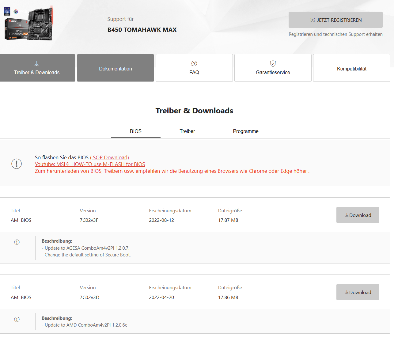

Unter dem Datum 23.07.2022 wird kein BIOS angezeigt?
Das Problem liegt eventuell woanders, ich würde aber auch bei der aktuellen Agesa bleiben. Wenn du zurückflasht, würde ich vergleichen.
Erstmal schauen, welches Bios da richtige ist.
Ist schon etwas merkwürdig, das es 2 Bios gibt, welche auch unterschiedliche Daten enthalten.
Da müsste man erstmal schauen, welches das richtige ist.

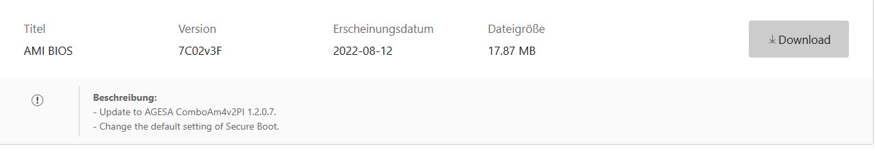

Gibt es zwei Bios vom 12.08.? (7C02v3F)
Ich habe ein sehr ähnliches MOBO und es wurden nur Agesa und Einstellungen Secure geändert!
Stelle mal bitte deine USB Konfiguration im BIOS neu ein, oder stelle es zurück. Es scheint ein Problem mit der Stromversorgung oder der Konfiguration der USB Anschlüsse zu sein. Das hatte ich mit meiner G15 auch schon einmal.
Du brauchst aber wohl auf alle Fälle das 7C02v3F, damit sollte es laufen.
