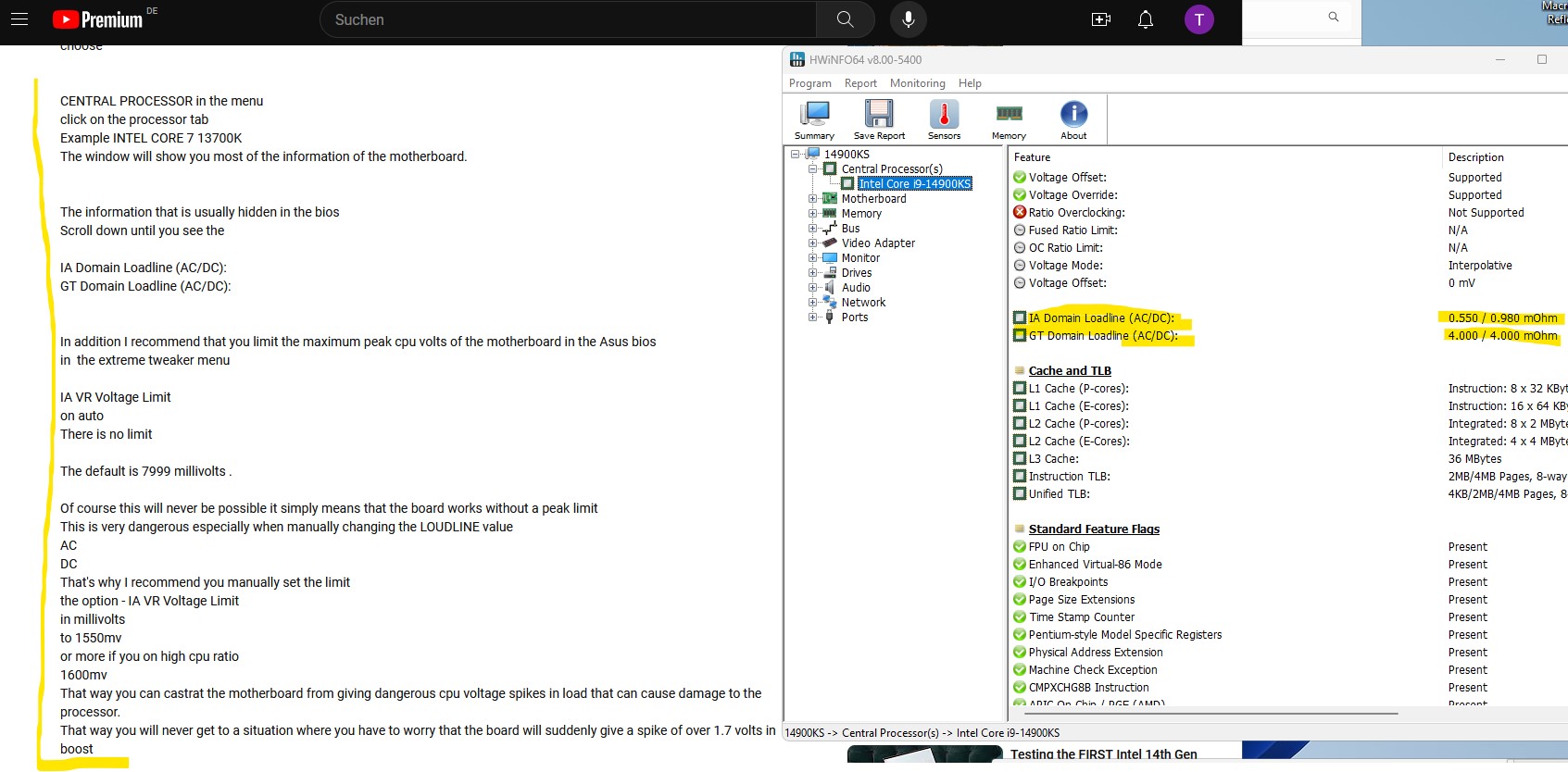

Im overclock Forum schrieb mir jemand:
"SVID Intel Fail Safe will add more voltage then what your CPU needs. Adjust with AC_LL instead."
Aber wie oder was da einzustellen ist bei AC_LL blick ich (leider noch) nicht durch...
Edit: das Video ist hilfreich
In HWinfo64 kann man die,
IA Domain Loadline (AC/DC)
GT Domain Loadline (AC/DC)
auslesen:
Es sieht so aus als meine Werte zu niedrig (IA AC) sind:
IA AC Load Line: 0.550
IA DV Load Line 0.980
Setup von Buildzoid
(womit er seine CPU stabilisieren konnte - oben im Video er wusste nur nicht das man die Werte mit HWinfo auslesen kann)
IA AC Load Line: 0.70
IA DV Load Line 0.90
BTW:
ganz wichtiger Post von YT auf dem Screenshot:
IA VR Voltage Limit in millivolts to 1550mv or more if you on high cpu ratio 1600mv
Auf AUTO sind on auto 7999 millivolts möglich! Daher limitieren!

"Ziel" soll wohl sein IA VR Voltage Limit soweit abzusenken wie es geht und dabei die CB Werte zu beobachten wie stark diese einbrechen. Wenn die CPU zu wenig Spannung bekommt wir diese immer niedriger Takten.
Wenn du die SVID Behavior nicht auf Auto lässt "tackerst" feste AC Werte rein soweit ich weiß. Typical setzt 0.7 fest, Fail Save vermutlich 1.1. Beides viel zu konservativ.
Gigabyte hat Mist bei ihrem "Baseline Bios" gebaut und versehentlich 1.7 gesetzt, was man nur bei 65W CPUs machen sollte da dies eine sehr hohe Spannung erzeugen kann. Nochmal: selbst DC_LL/AC_LL 1.1/1.1 ist viel zu konservativ -> eben "Fail Save" damit es irgendwie mit jeder Kartoffel CPU und jedem Billo Mainboard läuft.
Nimmst du also dieses extrem konservative Setting für eine Top gebinnte CPU grillst du sie unnötig und degradierst sie mehr als üblich wegen der zu viel hohen Spannung.
Wirkt sich aber nur aus wenn massiv (also oft) Video/Bildbearbeitung (also HeavyLoad-AVX) gemacht wird. Bei reinem Office/Gaming Betrieb sollte sich selbst so die Degradierung im üblichen Rahmen bewegen.
Bei den "Brot-und-Butter" RAM DDR5 6200 bis 6800 scheint SA 1.20-1.25V und MC 1.30-1.35V am besten zu sein wie du ja selber schon schreibst.
Deine AC_LL ist mit 0.55 zu hoch bei LLC4 (und 0.98 ist LLC4 bei Asus).
Die Impendances DC_LL bei Asus sind folgende soweit ich weiß:
LLC1: 1.75 (+/- 0.04)
LLC2: 1.46 (+/- 0.04)
LLC3: 1.10 (+/- 0.04)
LLC4: 0.98 (+/- 0.04)
LLC5: 0.73 (+/- 0.04)
LLC6: 0.49 (+/- 0.04)
LLC7: 0.24 (+/- 0.04)
LLC8: 0.01 (+/- 0.00)
Tipp: LLC1 + LLC7 und LLC8 auf keinen Fall nehmen. Für uns Otto-Normal-User entweder 3, 4 oder vielleicht bei OC noch 5!
Das IA VR Limit brauchst du nicht zu setzen, wenn du nicht an der VRM Actual Voltage oder sonstigen Adaptive Voltage Einstellungen rumspielst. Denn dann könnte es durchaus sein das du den CPU internen Schutz deaktivierst.
Zur Sicherheit ist es natürlich besser bei einem 14900k/ks 1720mV einzustellen, bei einem 14700 und darunter reicht wohl auch 1550mV. Stellst du beim 14900k/ks nur 1500 oder 1600mV könnte es Ärger mit dem Singlecore Taktverhalten geben. (Stand zumindest in dem ein oder anderen Guide, auf Reddit habe ich das auch so gelesen).
