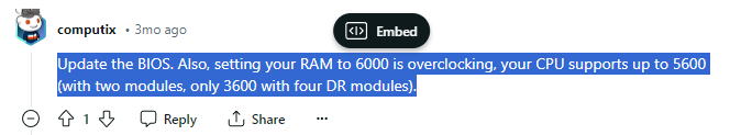

BlechpiratPhil schrieb:
Heißt die CPU schafft die 6600 MHz nicht?
Dort hat jemand selbige CPU und Deinen Fehler.
https://www.reddit.com/r/techsupport/comments/17qyxvz/whea_logger_apic_id_48/
Ja, womöglich.
Bring dein Mainboard auf den aktuellen Stand, das kann helfen.
Beachte aber die Hinweise dazu, oftmal ist hier zuerst ein Intel ME Firmware Update notwendig.
Mach das BIOS Update nur mit einem RAM Modul im empfohlenen Slot und ohne XMP.
@BFF, XMP war schon immer OC, auch vor 20 Jahren.
Wenn man sich nur auf die CPU Specs bezieht, hier DDR5 5600, hätte man XMP schon ewig abschaffen können.
Intel ME Firmware war gemeint oben, bzgl. BIOS Update und Hinweise, @BlechpiratPhil .
Auch die aktuelle BIOS Version bringt:
"- Improve memory compatibility."
BFF schrieb:
Alles klar, danke. BIOS hab ich gestern upgedated, war ne nagelneue Version von vor zwei Wochen. Der Speicher läuft ohne XMP aktiv auf 3200 MHz, wie kriege ich den dann auf die 5600? Gibts da Tutorials?
Bevor ich das System so zusammengestellt hab, hatte ich mich ein bisschen eingelesen und mehrmals gelesen, dass theoretisch mit Glück auch 8000 MHz funktionieren würden. Hab ich dann quasi einfach ne schlechte CPU erwischt, dass die keine 6600 MHz schafft oder wie genau verhält es sich damit?
