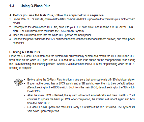

Entweder mit dem Gigabyte Flashtool Q-Flash im BIOS-Menü oder per USB Flashback-Funktion Q-Flash Plus.
Unbedingt auf die Boardrevision achten (steht unten links in der Ecke), da teils unterschiedliche BIOS-Versionen!

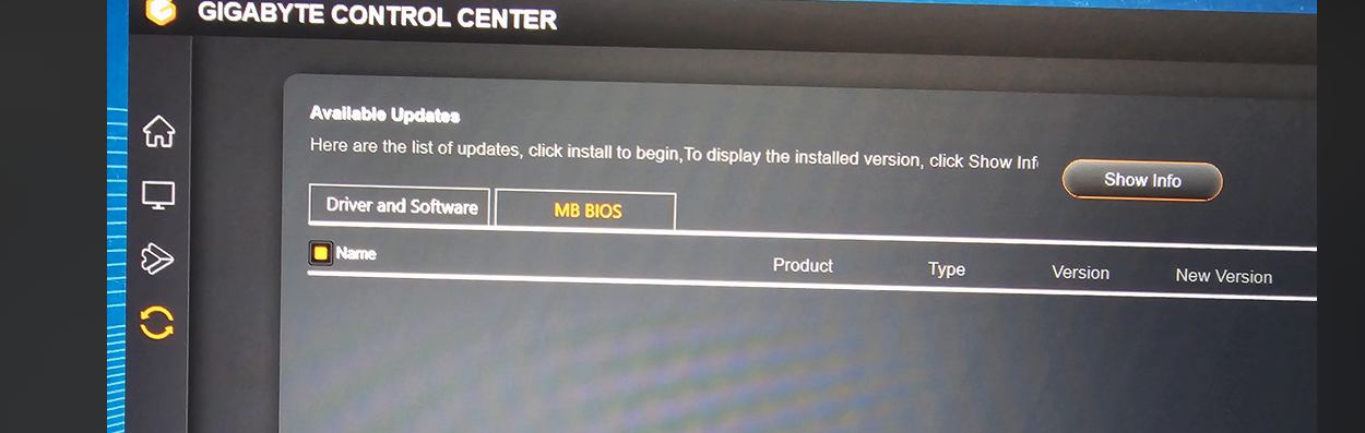

Im GIGABYTE Control Center (full installation) ist MBUpdate_25.05.28.01 enthalten. Das sollte das Tool für das BIOS-Update sein. Möglicherweise wird die BIOS-Datei nicht von dem Tool heruntergeladen und muss vorher selbst auf die Festplatte geladen werden.
S. "(reddit.com/r/gigabyte/comments/1j10x83/am_i_supposed_to_be_able_to_update_the_bios_from/?tl=de)"
Anbei ein Bild aus dem Thread, das die Update-Möglichkeit bestätigt.
Reaktionen: kleiner_muck
Danke, für den Hinweis. Das war es, was ich wissen wollte.
