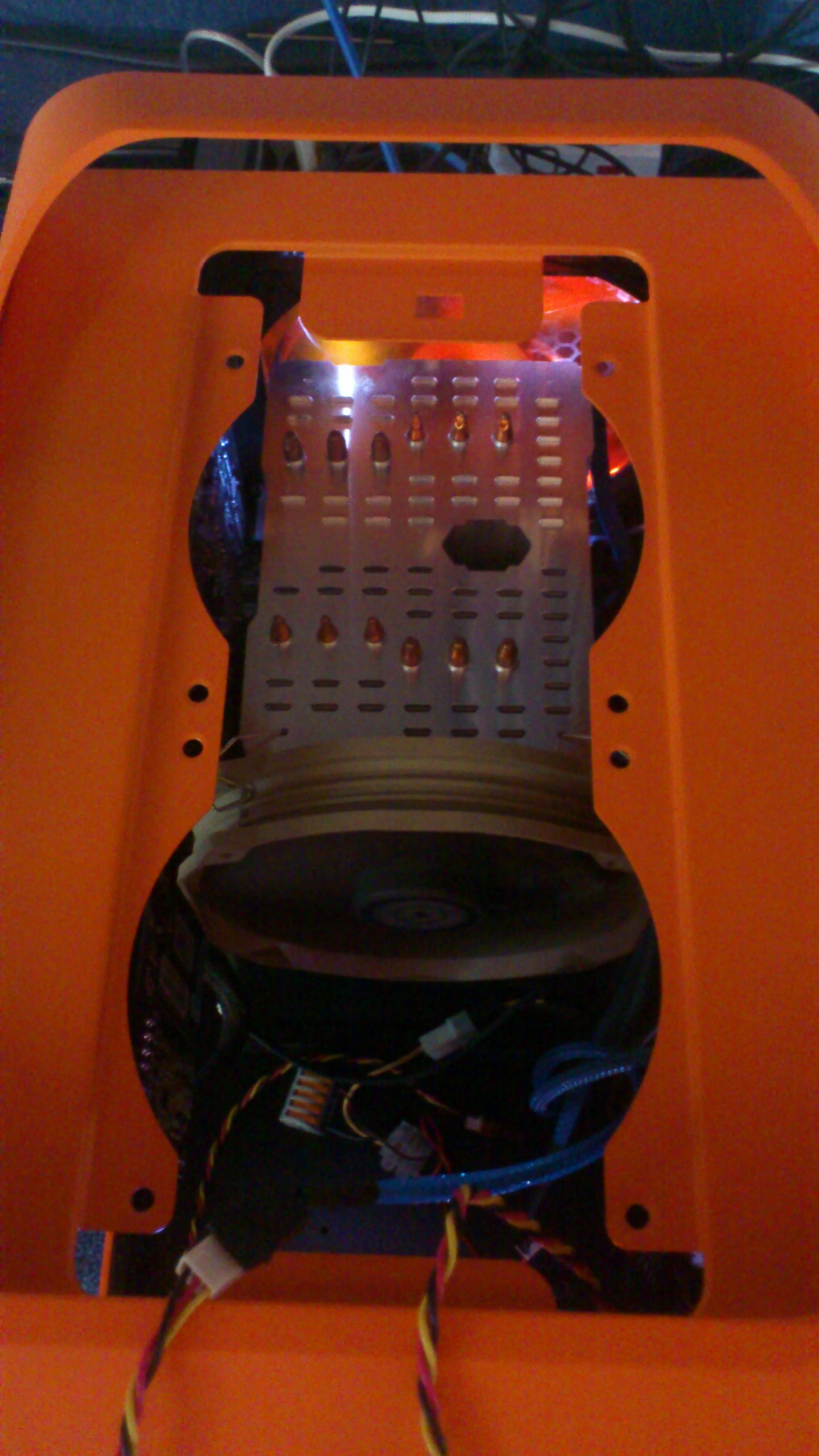

Du musst darauf achten das der CPU Sockel mittig auf dem Board sitzt. ich besitze das Z77N- WIFI von Gigabyte. Dort ist der CPU Sockel etwas in Richtung PCI-e Port versetzt. Aber selbst gedreht passt der CPU Lüfter drauf. Hinten habe ich auch noch einen 140mm Lüfter unterbekommen sodss ich den macho sogar Semiassiv betreiben könnte.
Das man den Lüfter auch so montieren kann ist mir bisher nie aufgefallen .. hätte ich das gewusst .. hätt ich mir die Arbeit an meinem Prodigy elendig sparen können.
