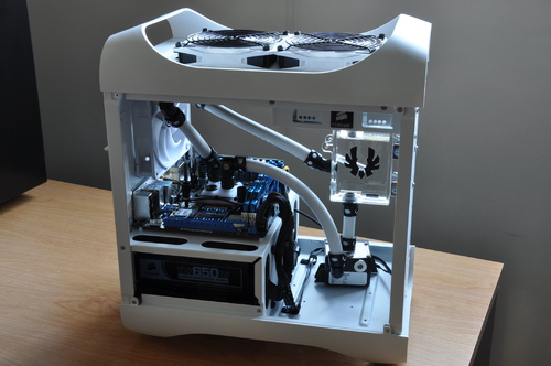

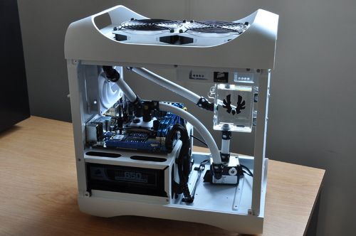

sooo hab mal n bissl gegooglet ....
also wenn du nen 240er radi top einbaust und die lüfter extern oben drauf setzt sieht das so aus
der hat aber auch den laufwerksschacht zwar drinnen, aber da passt nurnoch ne lüftersteuerung rein
mit 240er radi an der front sieht das so aus:
aber achtung: bei dem weißen case is die front KEIN mesh .... also kommt da kaum/garkein airflow zustande, ergo hitzestau ... also nur beim schwarzen prodigy zu empfehlen (oder du entfernst die front, was bei dem case waste wäre :D)
