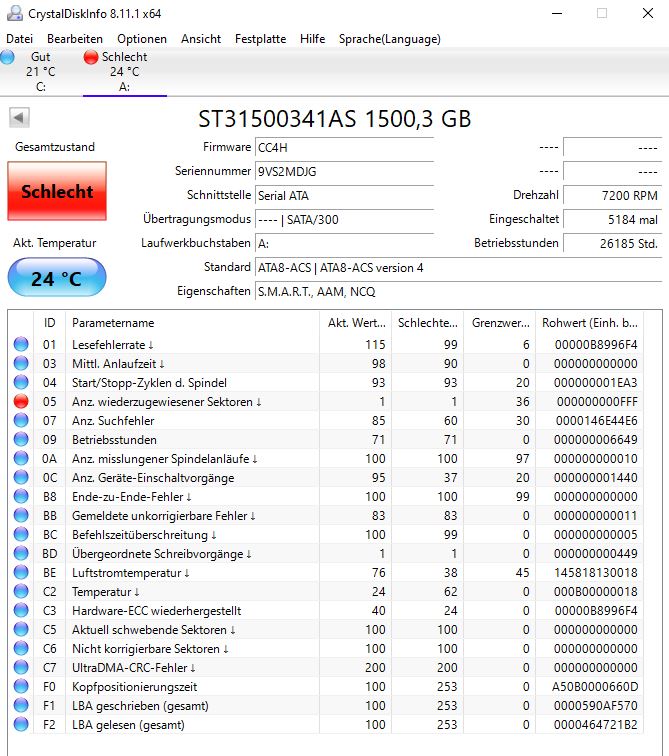

Die Platte um die es ging sieht übrigens so aus:
Die ist bald hin nehm ich mal an...

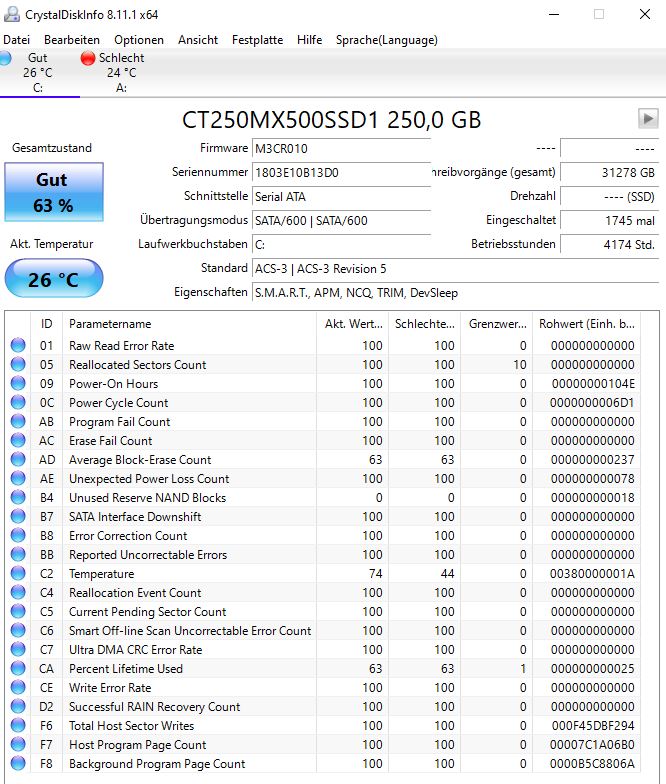

Und meine Systemfestplatte:
"bald", die ist bereits am Ende. Auf keinen Fall mehr Daten darauf schreiben! In VeraCrypt als read-only (nur lesbar) mounten und solange es noch möglich ist alle Daten kopieren - und zwar auf 2 neue Platten, damit du dieses mal auch ein Backup hast. Die alte Platte kann nicht mehr verwendet werden.
Reaktionen: AnnaBrauchHilfe und Smily
Merci, wird gemacht!
Bei der Systenfestplatte bin ich doch aber auch über diversen "Grenzwerten"?
Ich kann das nicht richtig deuten.
Systemplatte hat keine Fehler bisher aufgezeichnet.
Die andere ist hin.
Wichtig sind die Rohwerte, hier im hexadezimalen Zahlensystem dargestellt. Einfach umrechnen.
Damit sind die FFF wieder zugewiesenen Sektoren 4.095!
