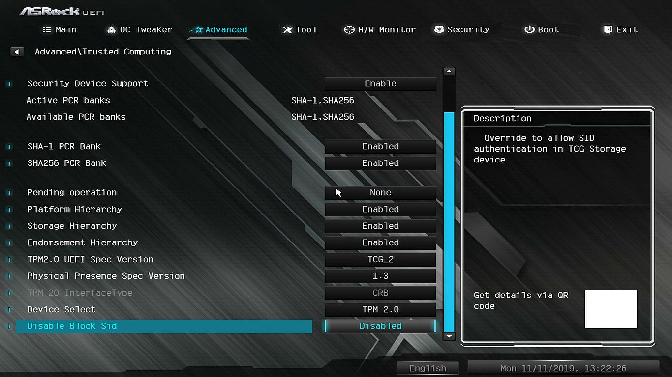

Wenn man bei mir im BIOS „Disable Block SID“ auf „enabled“ stellt, dann gilt das nur für den nächsten Bootvorgang. Installiert man genau dann Windows auf eine zuvor mit Secure Erase gelöschte Disk, dann klappt es mit dem SED enable einer Samsung 970. Das aktivieren als Datadisk funktionierte jedoch nicht (habs aber auch nur einmal probiert).Weiter geht’s in den nächsten Tagen.

Interessanterweise habe ich heute nach Aktivieren dieser Geschichte ein Dialogfenster bekommen mit einer Auswahloption.
Warum sehe ich das jetzt zum ersten mal, weil ich auch ein SATA-Laufwerk verbaut habe oder war die Option noch bis vor kurzem einfach nicht richtig implementiert gewesen und daher ohne Folgen? Sollte das gar die Lösung für das NVMe-Problem sein?

Genau wie auf Deinem Bild sieht es bei mir auch aus. Also die Option ist bei mir schon immer da, nur habe ich sie nicht weiter beachtet, da es bei TPM steht und ich -mangels Wissen- keinen Zusammenhang gesehen habe.
Ich bin momentan noch am sichern - deswegen kann ich im Moment nichts machen.
Interessanterweise steht es bei ASRock immer da, auch wenn das TPM deaktiviert ist, nur halt direkt darunter. 😉
Es ist also definitiv nicht TPM-spezifisch, war aber früher ohne Funktion!

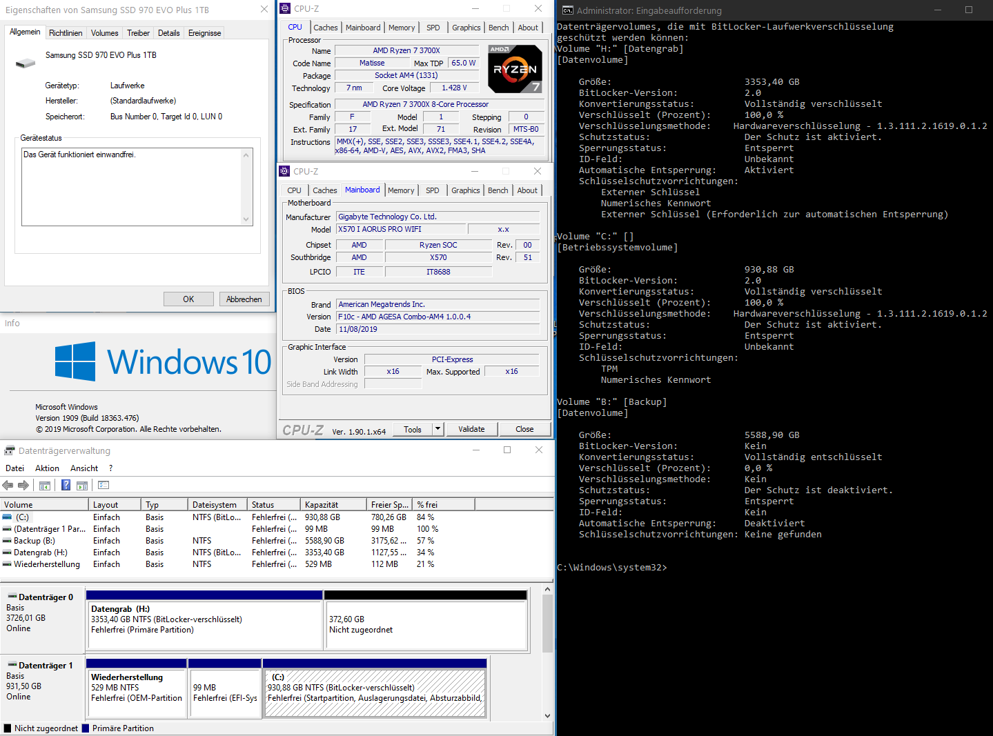

Win-Install (1909) hat, so wie von Dir und dem GB-Support beschrieben, einwandfrei geklappt, kein BIOS-Downgrade mehr nötig gewesen um eDrive zu aktivieren.
Ich hatte zuerst versucht nur als Datenlaufwerk zu aktivieren, aber inzwischen hatte ich auf meiner SATA-SSD Win Server installiert und da war BitLocker OOTB gar nicht möglich, hab mich daher dann auf eine Neuinstall als Bootlaufwerk beschränkt.
Muss sagen, mich verwundert jetzt die letzte Reaktion von Gigabyte. Danke für das Zusammenfügen des fehlenden Puzzle-Teils an @palace und Gigabyte.

Bei mir war alles gut, Bitlocker lief bis zu einem Neustart. Danach ging Bitlocker GUI nicht mehr und manage-bde zeigt kein c: an. Kann es also auch nicht deaktivieren und somit die Updates nicht einspielen. War aber auch keine Cleaninstall und ich hatte den Effekt schon bei der SATA SSD.

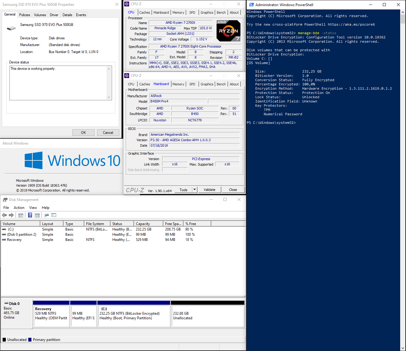

Ja, ja, jaaaaaah!!! I did it!!!! Oh my God! Nach all den Jahren!
Der Reihe nach:
  • Ich habe kein PSID Revert gemacht.
  • Ich konnte über eine externe Windowsinstallation tatsächlich meine 970 entsperren und BitLocker deaktivieren.
  • Dann habe ich auf Windows 10 1909 aktualisieren können
  • Habe ausserdem in Deinem Startpost die TPM Policy entdeckt
Hier das Bild:
Dass das nun plötzlich funktioniert kann aus meiner Sicht an zwei Dingen (nach BlockSID) liegen:
- Windows 10 1909
oder wie ich befürchte:
- der Policy "Reqire additional authentication at startup", bzw. "Zusätzliche Authentifi´zierung beim Start anfordern"
Ich bin euch sooo dankbar und ich bin gerade sooo happy :)

Ich entnehme deiner Beschreibung, dass Du Windows nicht neu installiert hast? D.h. dein Drive war vermutlich in Magician schon immer aktiviert?
PS: Hab von ASRock ne Mail bekommen aufgrund meines Kontaktes von vor ein paar Tagen, ich soll doch einfach kein PSID-Revert machen, nur ein Secure Erase, Problem gelöst...
Hab sie mal ins Bild gesetzt.
Würde mich nicht wundern, wenn der "deutsche BIOS-Support" von ASRock und Gigabyte von den selben Leuten gemacht würde. Müsste man mal die E-Mail-Header vergleichen.
PPS: Hab gestern Abend ein Image von meinem neuen System gemacht um das ganze Prozedere noch mal zu verifizieren und das konnte ich, ohne Block SID Option ließ sich das psid-revertete Drive nicht aktivieren, mit der Block SID Option sofort. Leider ließ sich aber mein anschließend zurück gespieltes Image nicht mehr booten. Keine Ahnung was ich falsch gemacht haben könnte aber ich musste Win wieder neu installieren und vor allem einrichten. Passend dazu ist dann gestern auch noch der Homeserver in Teilen ausgefallen, ich vermute Nachwirkungen des letzten Patchday, yay.
Btw. die BitLocker Systemprüfung kann man machen, einzig entscheidend ist die Windowsinstallation an sich, hinterher spielt keine Rolle (wie z.B. die BitLocker Einrichtung) für eDrive.
@Bob.Dig: Die 970 war vom letzten Versuch mit BSID auf “Encryption enabled“, als BitLocker sich aktivieren ließ, aber sich danach nicht mehr verwalten ließ. Also, für Erstinstallationen stimmt Deine Anleitung :).
Sind die Samsungs erst mal im Status „Encryption Enabled“, braucht es wohl kein PSID oder BlockSID mehr.
