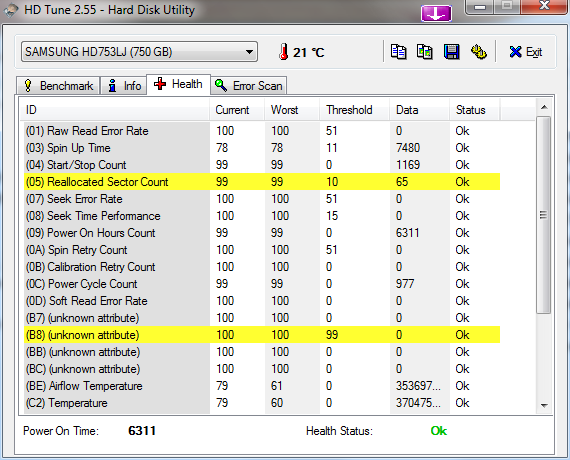

Habe grad mal meine Festplatte angeschaut und festgestellt das da a paar SMART Werte Gelb sind.
Was sagt Ihr dazu?

Im Auge behalten. Solange die nicht Rot werden und "Failure" hinten statt OK steht, solange brauchst du dir keine Sorgen machen.
Dennoch: Daten immer auf zweites Medium sichern. Sicher ist sicher! ;)
völlig ok. der SMART Status ist so ne Sache, aber die Werte sind alle ok. Die Gelben werden nur nicht korrekt interpretiert, da bei fast allen Platten die Werte abweichen/Herstellerspeziefisch sind. Wenn Du sonst keine schwierigkeiten hast -> weitermachen
Vorsicht!
Der 'reallocated sector count' kann auf physikalische Fehler auf der Festplatte hinweisen.
Wenn der Wert innerhalb von 1-2 Wochen mehrmals ansteigt wird die Platte nicht mehr lange leben, weil es einen Defekt auf einem Plater gibt.
Ich glaub' Samsung bietet nur noch 2 Jahre echte Garantie. Früher waren's mal fünf. Auf jeden Fall hast du die Gewährleistung vom Händler. Der sollte sie austauschen, falls sie ganz kaputt geht.
Beim 'Reallocated Sector Count' sollten 'Current' und 'Data' gleich bleiben, wobei ich noch nie eine Veränderung bei 'Data' erlebt habe. Wenn 'Current' steigt ist das ein sehr schlechtes Zeichen.
