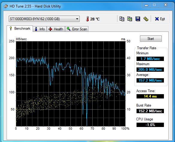

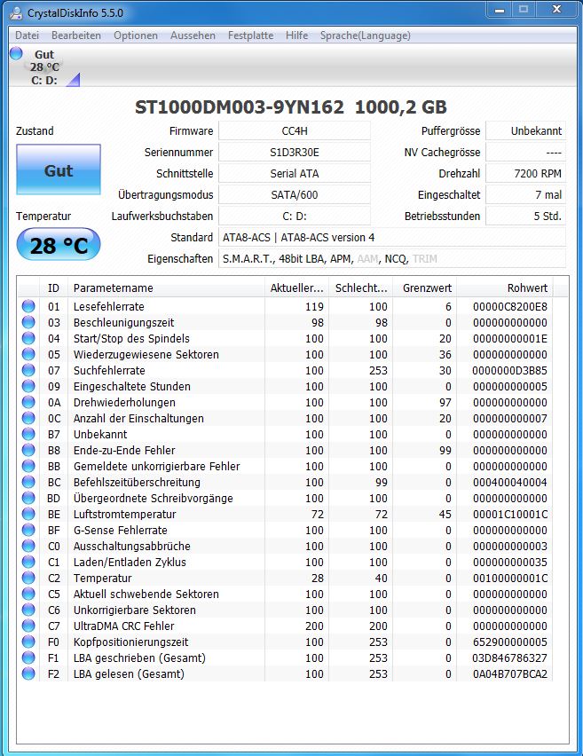

Habe eine neue Seagate Barracuda 1TB erworben. Jedoch kommt sie mir extrem langsam vor. Ein weiteres Problem
ist es, dass bei jedem 2. Neustart bei "Verifying DMI Data..." die Platte nicht erkannt wird.
Sie läuft an einem SATA2 Port mit AHCI.
Bitte um eure Hilfe. Könnte sie austauschen lassen, falls ein Hardwaredefekt vorliegen sollte.

An sich alles ok - nur Minimum Transfer Rate von 1,7MB/sec is bissle mager.
Laut den Daten ist die Platte i.O. hast du "fast boot" aktiviert? das macht bei mir probleme dass die platten systematisch bei jedem zweiten neustart nicht erkannt werden. Das "extrem langsame" dürfte bei dir nur am Nutzerverhalten liegen, die Werte sehen normal aus.
Könnte auch am Kabel liegen.
Die Platte lief als Systemplatte während des HDTune Benchmarks. Da kann das ohne Probleme vorkommen.

ich pflichte da Mojo1987 bei, hast mal im Eventviewer unter System geschaut? Bei mir war das Kabel defekt und die Platte hat ähnliche Phänomene gezeigt wie bei deiner. Im Eventviewer stand dann etwas dazu.
aha, wo finde ich den eventviewer? hab win7
Wenn das Kabel defekt wäre, würde man das an den Smart-Werte sehen. Übertragungsfehler werde da nämlich protokolliert. Bei dem entsprechenden Attribut steht aber unter Rohdaten eine 0. Ergo, das Kabel ist nicht defekt.

Was etwas seltsam ist, ist, dass in den Smart-Werten bei Beschleunigungszeit unter dem Rohwert nichts eingetragen (nur 0er) ist. Das ist nicht normal.
