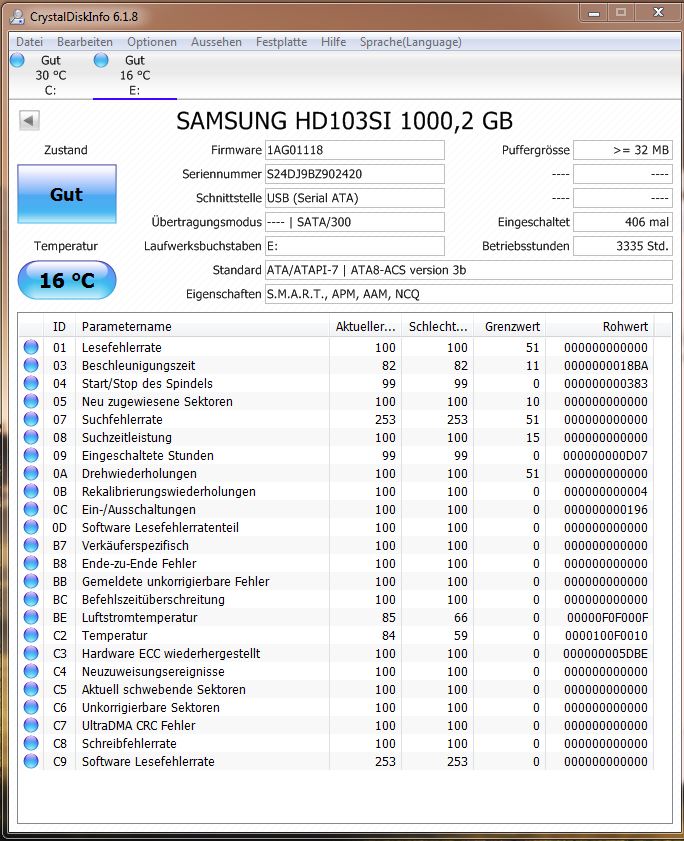

Habe eine Externe Festplatte und zwar eine CnMemory Core, verbaut ist eine Samsung Hd103SI 1TB. Habe letztens den Hinweis in der Ereignisanzeige auf einen Controllerfehler gefunden. Habe jetzt auch keine neuere Firmware gefunden, es ist gerade die 1AG0 drauf. Könnt ihr bitte mal die CrystalDisk-Ausgabe beurteilen.
Grüße und Danke schon mal
Stell den Rohwert auf 10 Dec dann kannst vielleicht mehr mit anfangen. Aber schaut doch alles gut aus...
sieht gut aus, aber wie immer: wichtige Daten doppel oder 3fach auf verschiedenen Festplatten/Medien sichern ^^

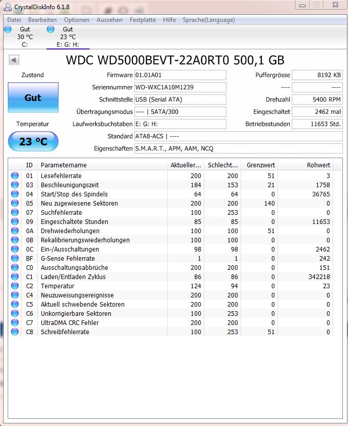

Danke für die schnellen Antworten und den Tipp... Und wie sieht es mit der aus, war auf jeden Fall länger in Gebrauch...
Ich hab noch nie FP in so einem arktischen Temperaturbereich gesehen.
Aber wenns läuft.

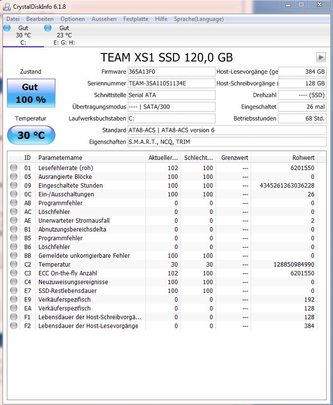

Ja hab es nach dem Einschalten auslesen lassen... Dann noch zu der Festplatte eure Meinung...
sieht für mich alles in Ordnung aus. Die zweite HDD soll man wegen der hohen Einschaltzahl und den vielen Stunden im Auge behalten, mehr aber nicht...
