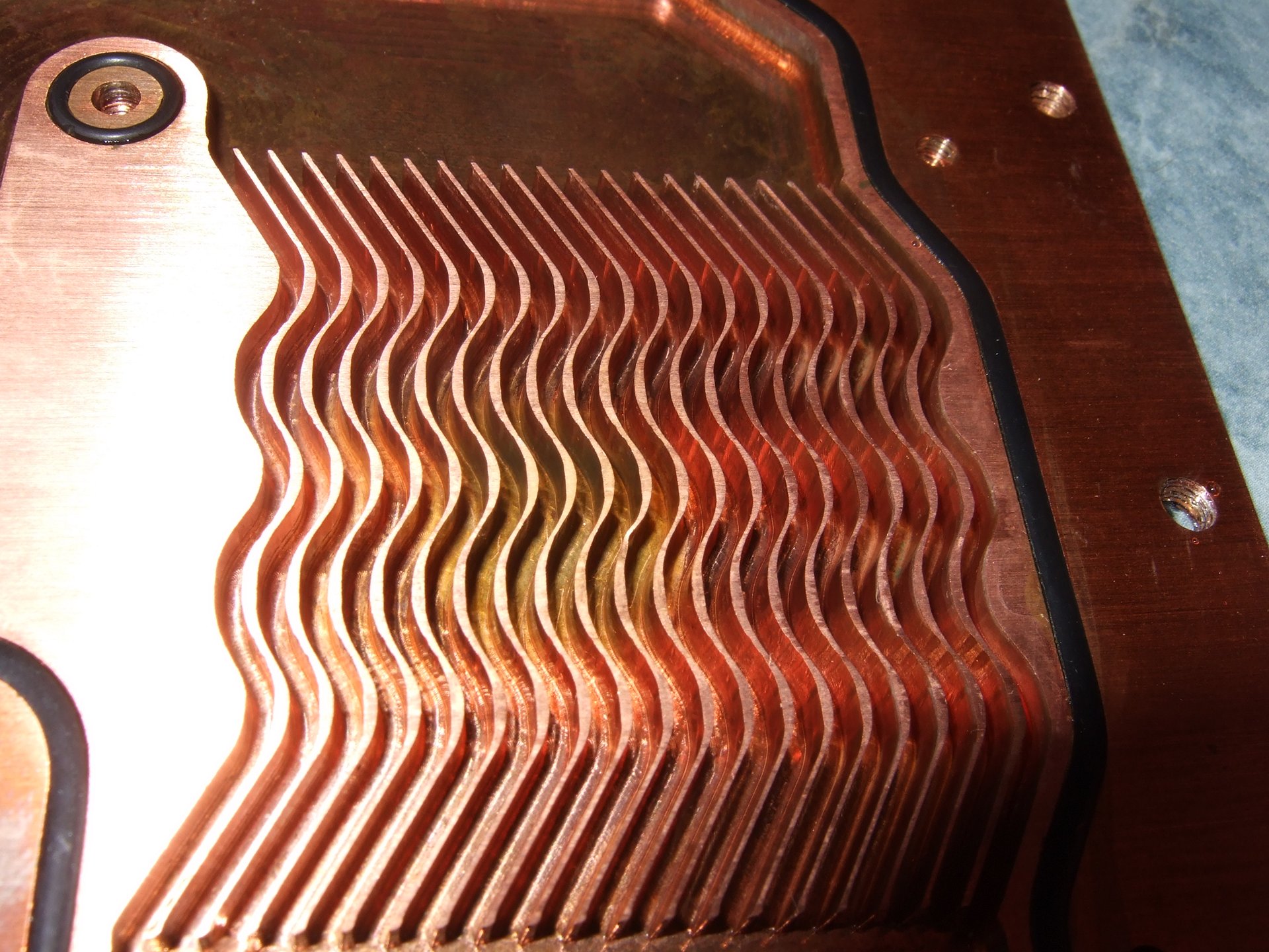

geht das eventuell schon?
ist der erste durchgang mit destiliertem wasser, bisl fettlöser und bisl zahnbürste.
Sieht doch schon mal gut aus.
Sag mal die Verfärbung, ist die auf der Gegenseite der GPU Auflage?
hmm, sah irgendwie ganz gut aus,
der kühler lag ja jetzt so rum und gucke heute,
hat sich wieder bisl eingefärbt....

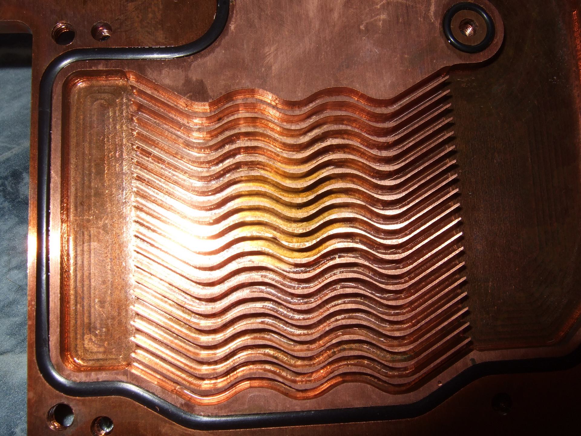

und die unterseite sieht so aus:
Die Frässpuren begeistern mich nicht. In dem Bereich wo keine Wärme übertragen wird ist es nur Ästhetik, aber bei der GPU Auflage würde es mich stören.
Hast Du Flüssigmetall als Wärmeleitpaste verwendet?
Die neue Verfärbung kommt durch Oxidation der Oberfläche, ist nicht kritisch.

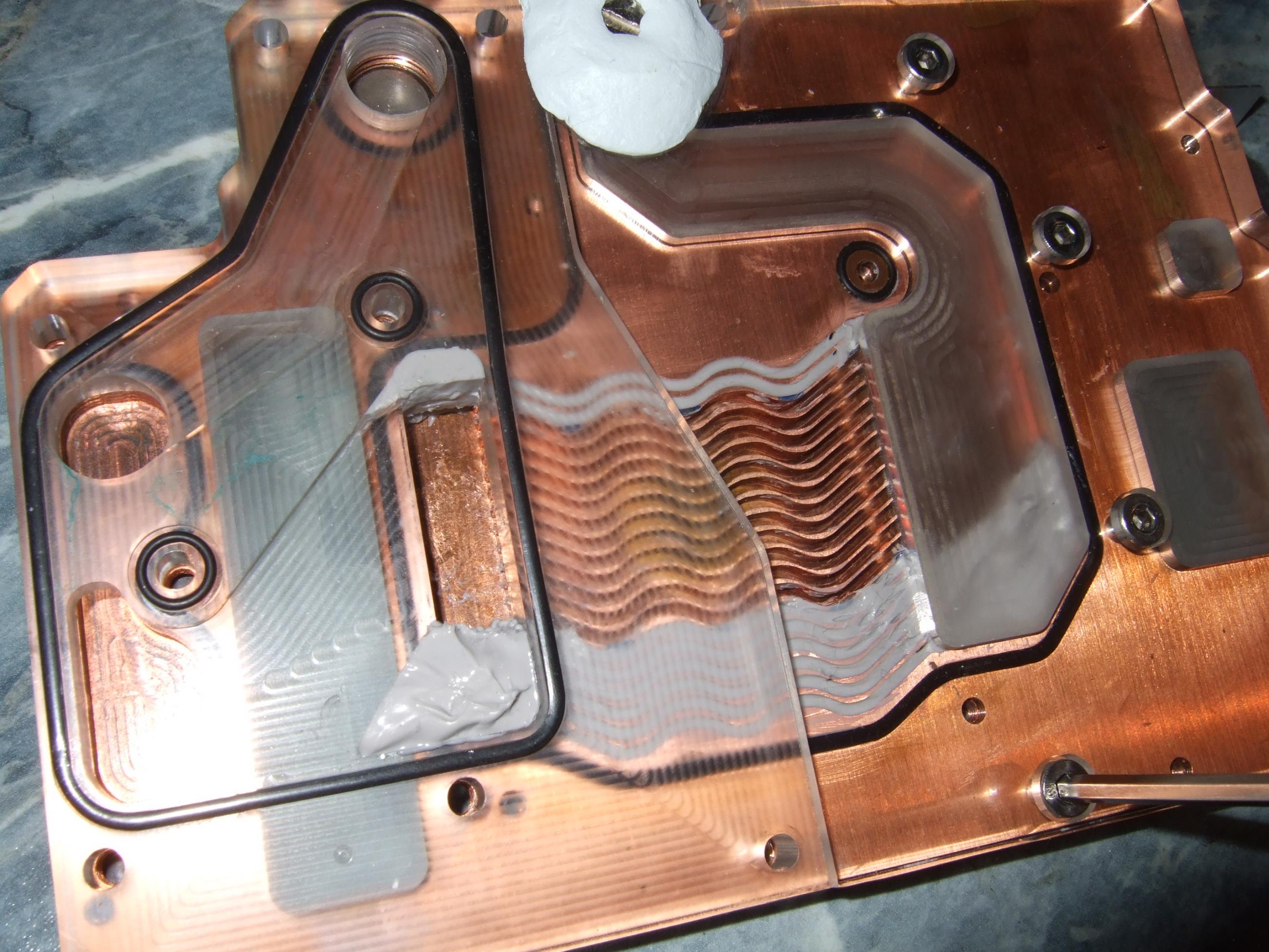

Ich überlege das zu modifizieren,
kann ich hier für Kupferpaste verwenden?
Also die stellen damit schließen um den wasserverlauf zu ändern?
Hab keine Ahnung, Kupferpaste erscheint mir logich.
Oder is doch was anderes besser geeignet?
edit: hmm, etwa die metalknete die ich noch hab?

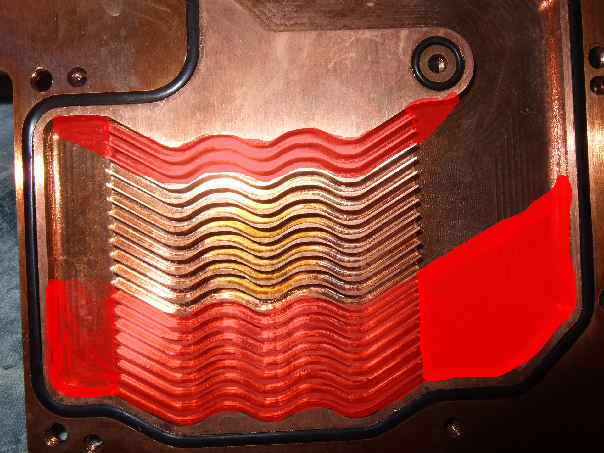

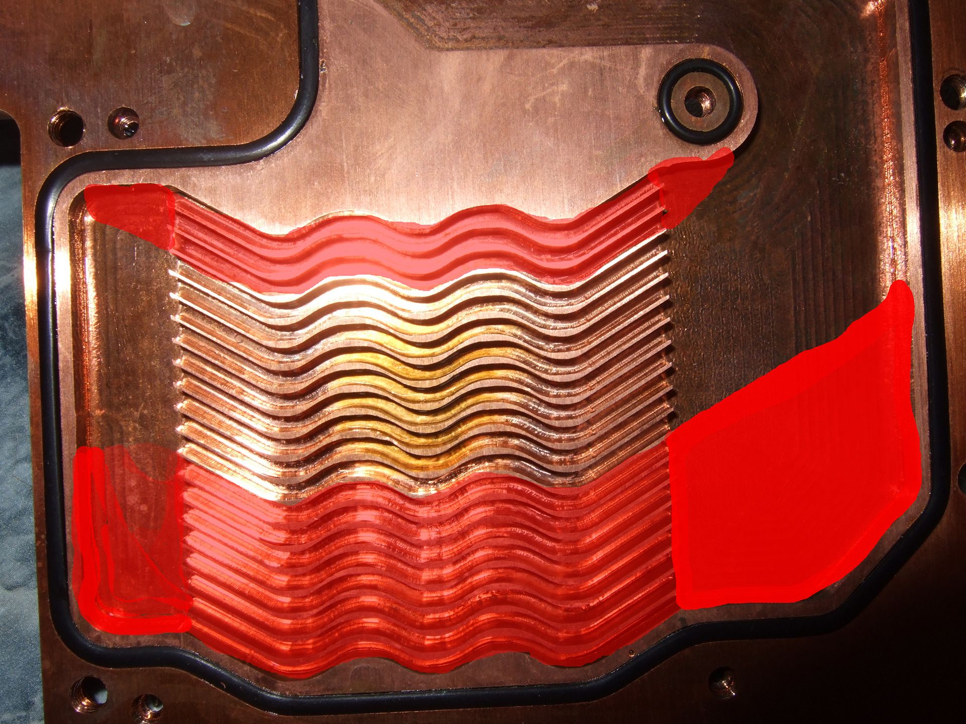

ungefär so hab ich mir das vorgestellt:
Warum willst du die Kühlfläche so stark beschneiden? Der Block besteht nicht umsonst aus Kupfer um die Wärme auf die ganze Fläche zu verteilen. Und Kupferpaste ist doch so weit ich weiß ein Schmiermittel?
wegen den verwirbelungen, da in der mitte wo der kern ist sollte am meisten druck sein, ist aber nicht.
das wasser fließt überwiegend außen rum!
ja ist schmiermittel, hab auch schon gemerkt, hat sich halt gut angehört :)
edit:

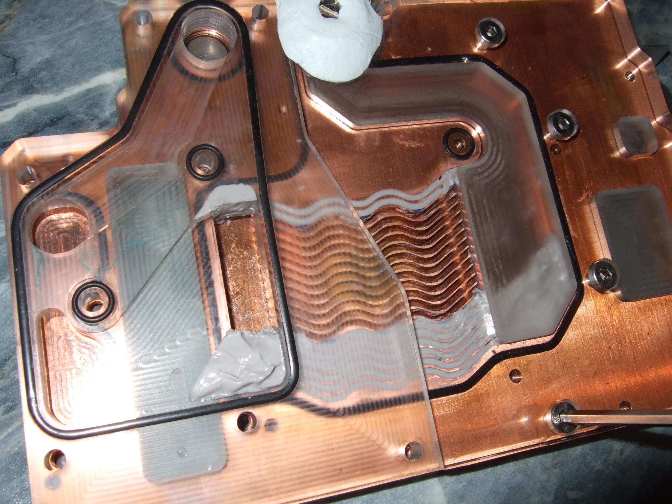

nachforschungen haben ergeben, dass ich wohl hoch temperatur silikon dichtmasse brauche.

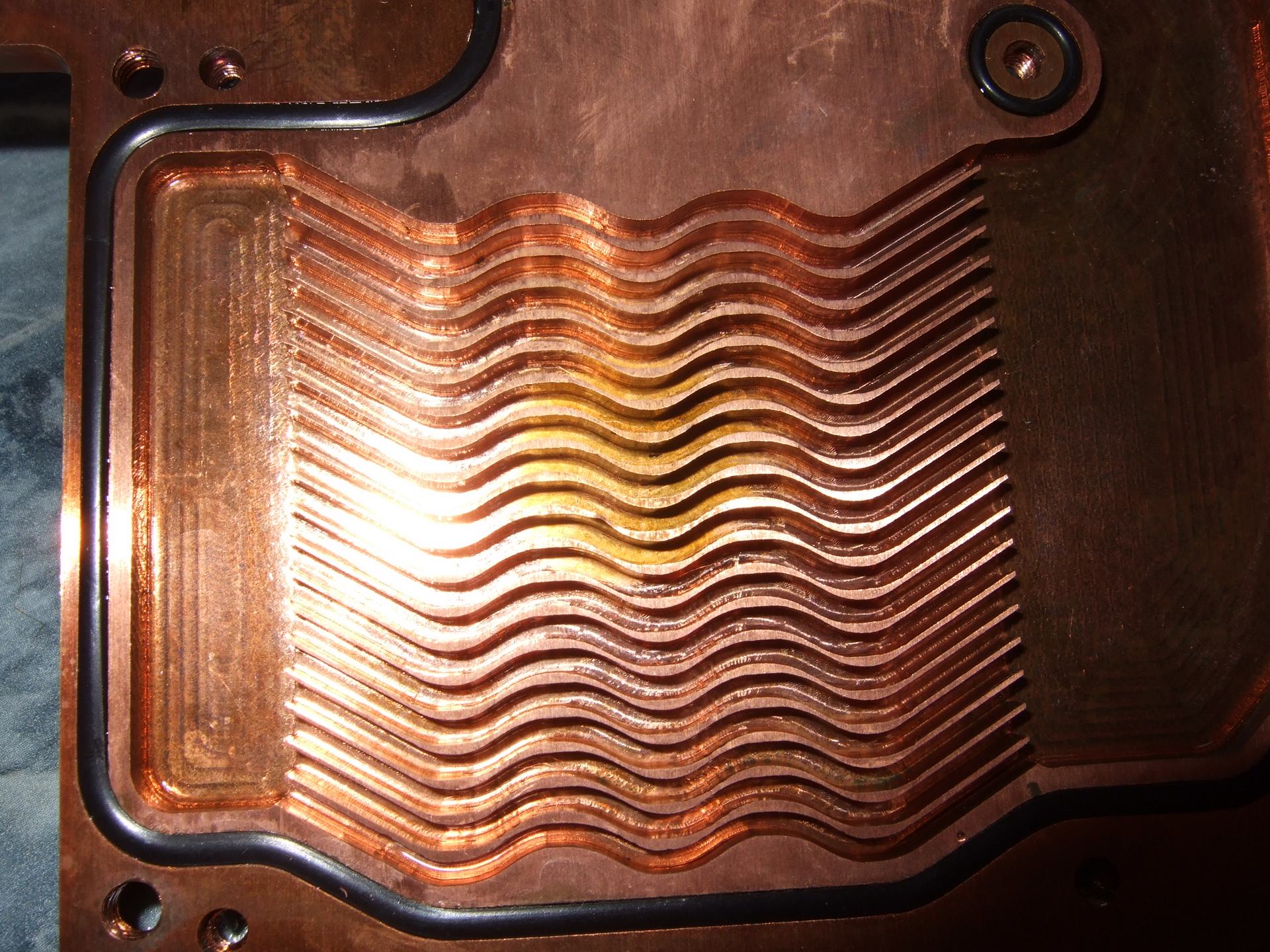

klenes update :)
hab den kanal über den GPU-chip fokusiert.
die temps gehen jetzt nicht mehr so schnell hoch.
waren es vorhin 70° nach kurzer zeit, so braucht er jetzt länger um auf 60° zu kommen.

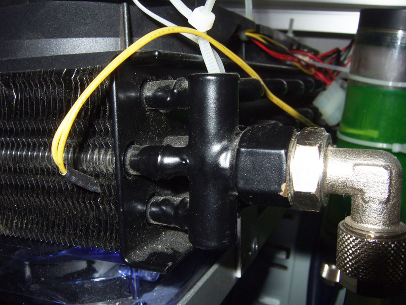

- vergabellungen sehe ich hier soger noch kritischer
- und dann auch noch den unterschied von ein und ausgang, falls umgekährt
- und vorallem im zb.: multi GPU setup, da hat man fast keine wahl.
gut,

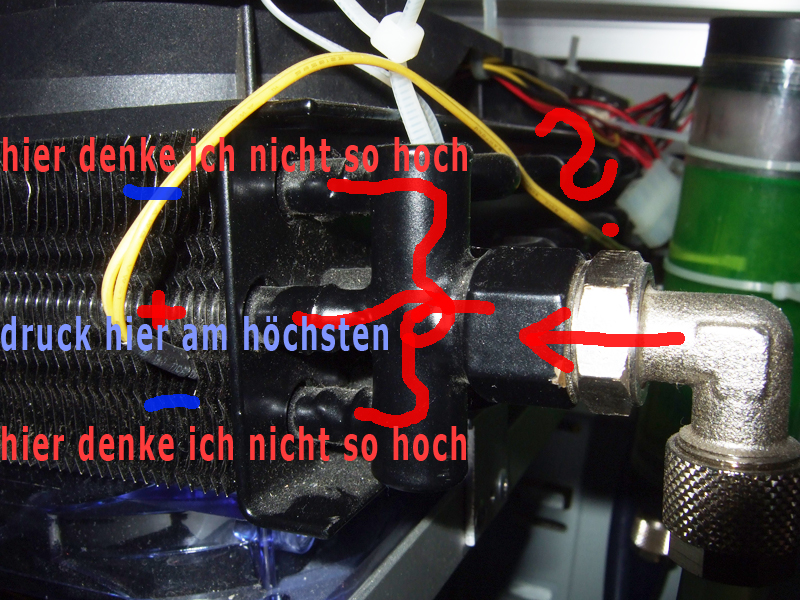

und dann noch die radiatoren.
ich meine wohl auch da wäre es optimal wenn das wasser über mit gleichem druck durchfliessen würde oder nicht?
wie soll das denn bei sowas funktionieren?
oder bei sowas?

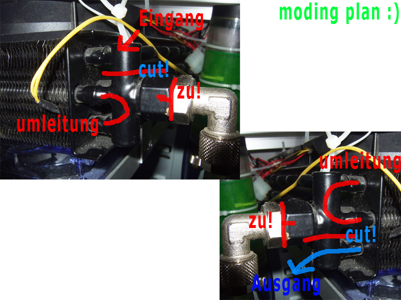

sehr schön find ich diese Bauweise!
werde demnach auch mein mora2 so moden,
hatte es schon früher mal vor, aber nicht gemacht.
