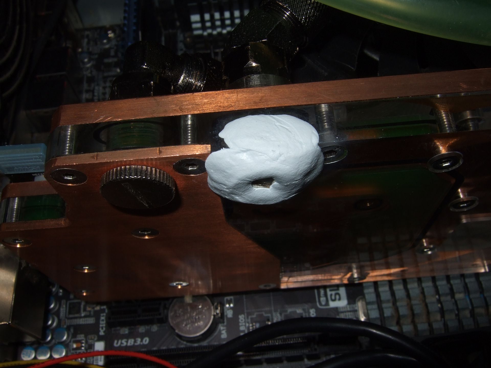

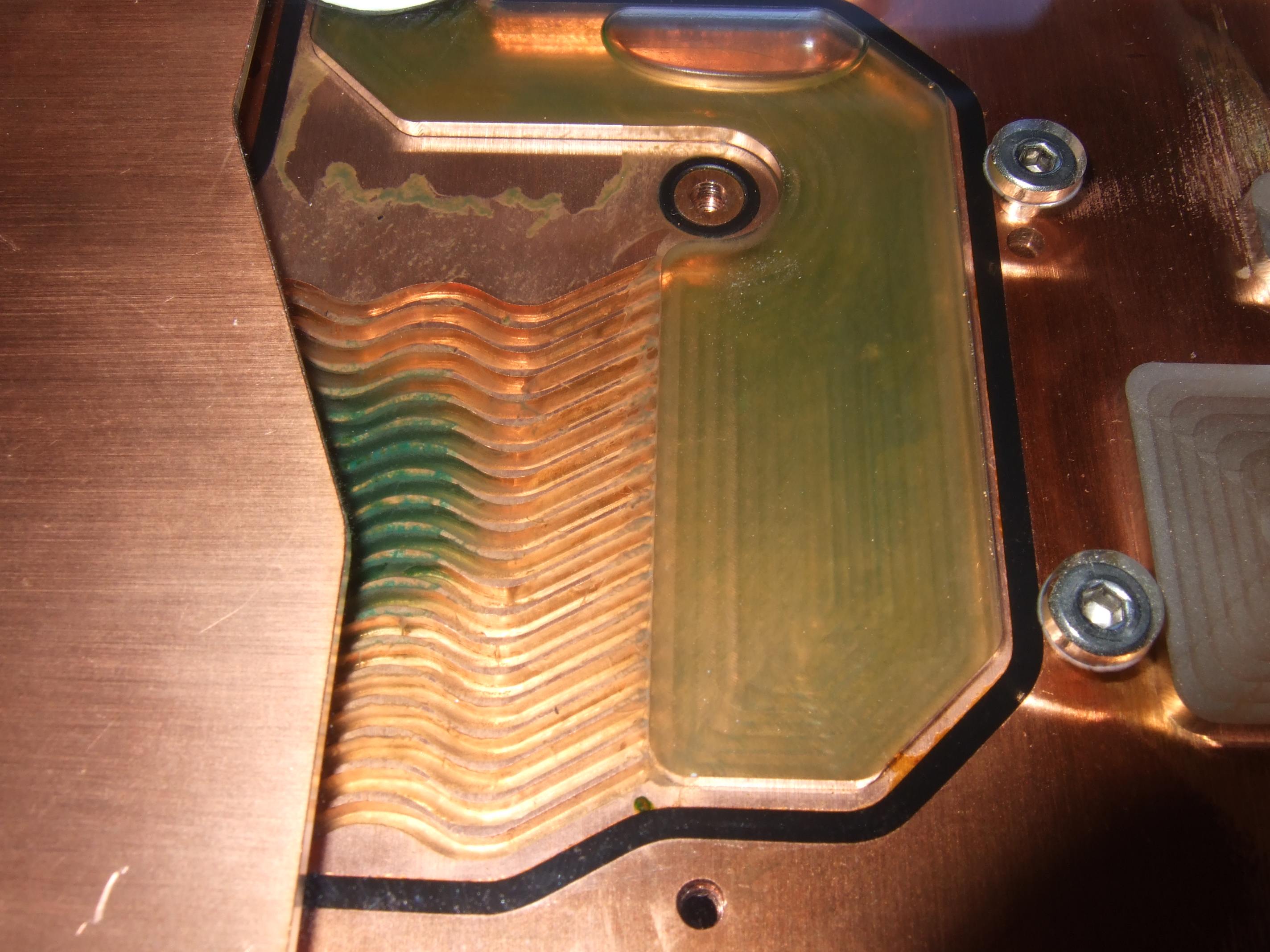

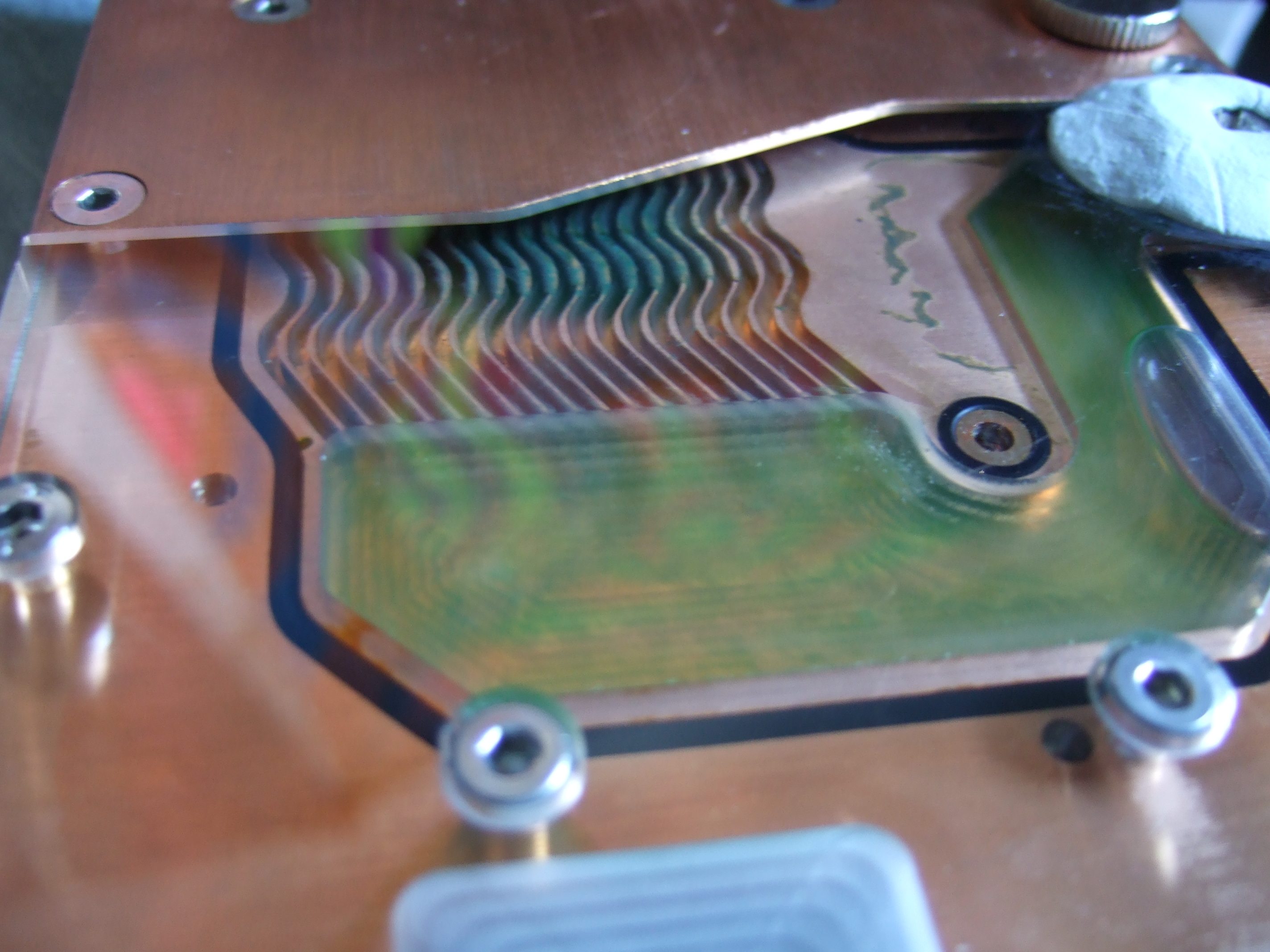

ich hab hier wohl irgendwas vermeiselt,
der plexideckel hat wohl irgendwann ein riss bekommen und es tropfte schön
zum glück nur runter auf gehäuseboden.
hab jetzt leider kein foto von davor,
aber ich hab eins von danach, da hab ich power-knete drauf keglebt.
scheint zur zeit nicht mehr zu tropfen.
irgendwelche bedenken/verbesserungs/veränderungs vorschläge/haltbarkeitsprognosen?

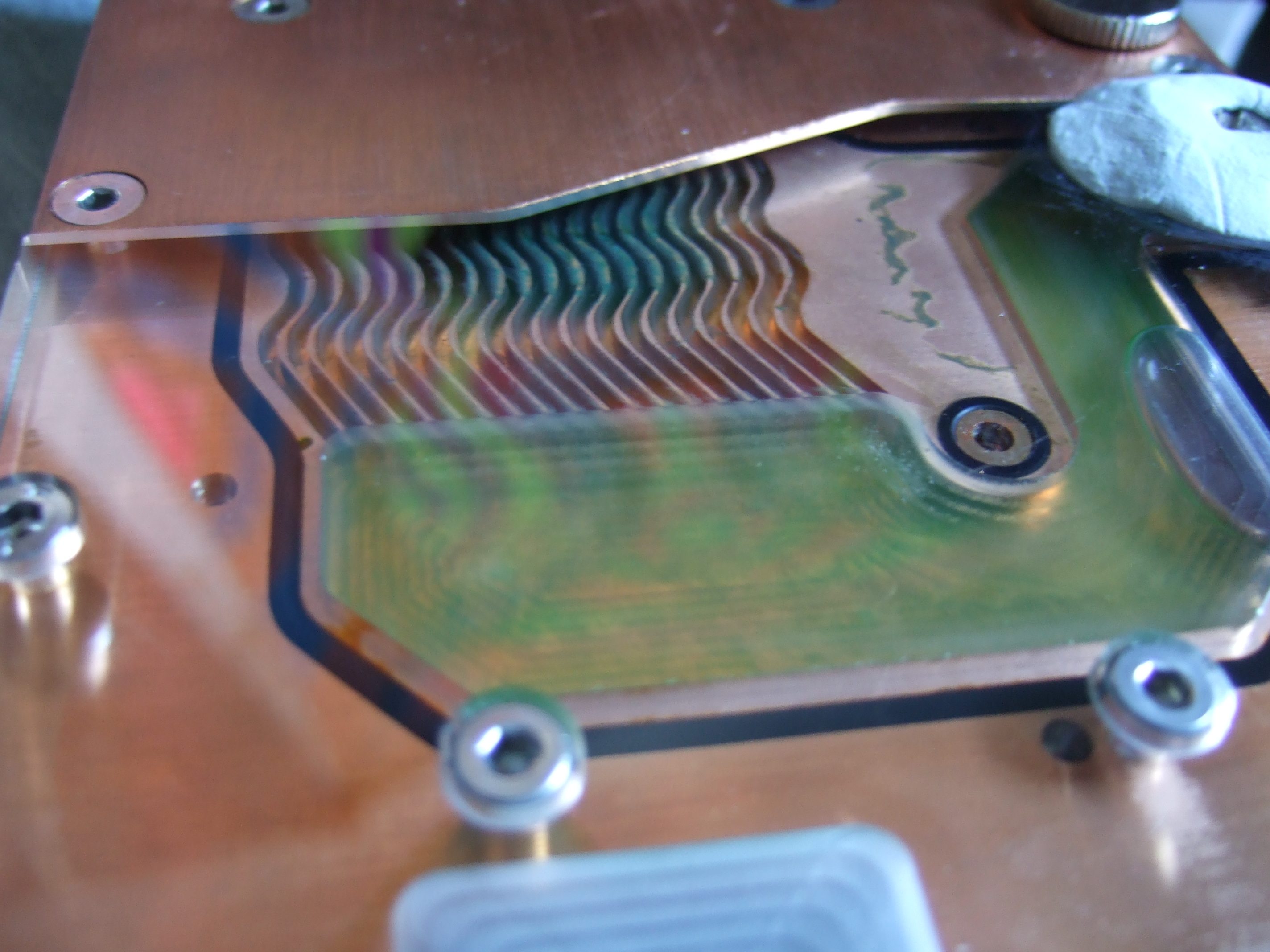

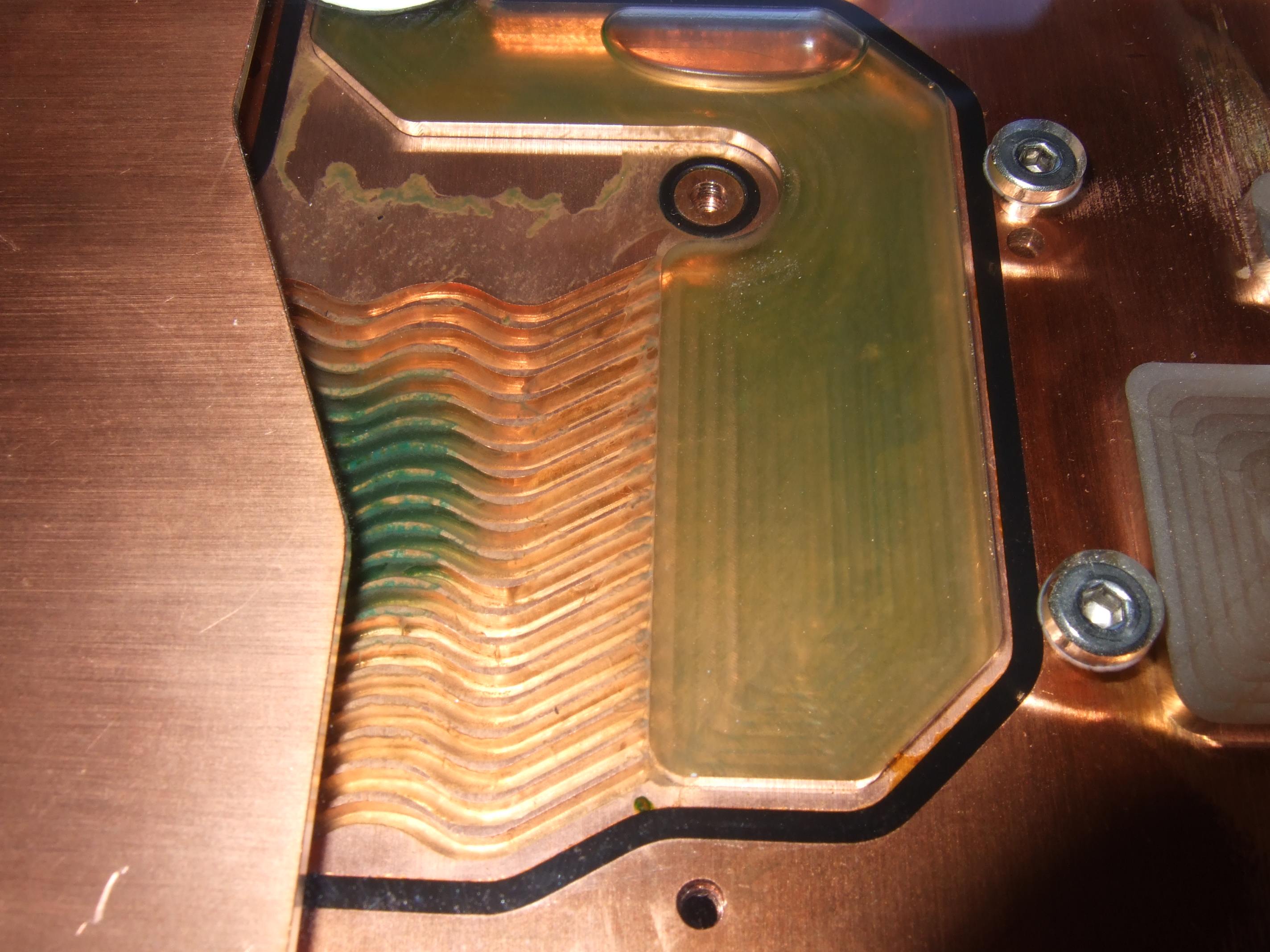

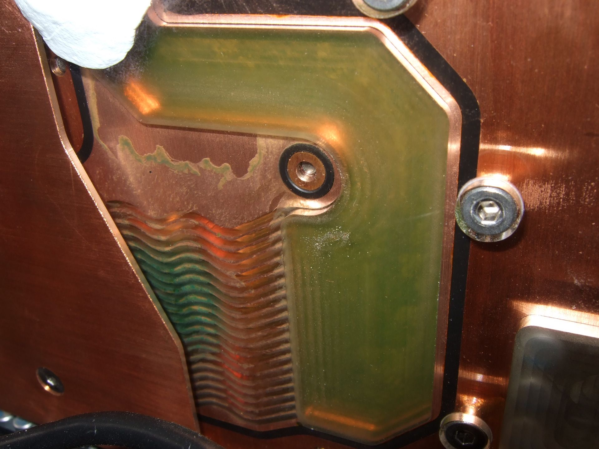

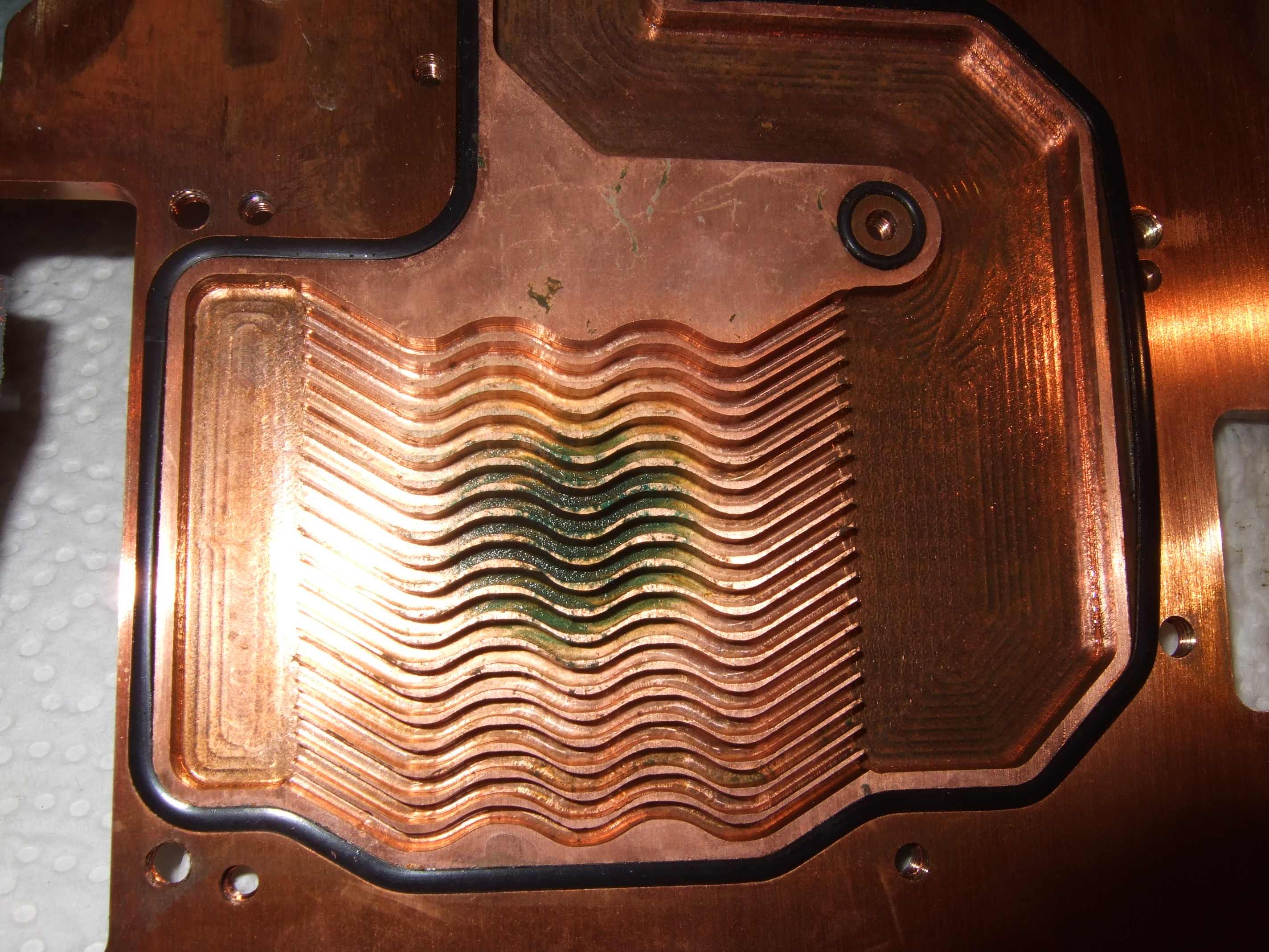

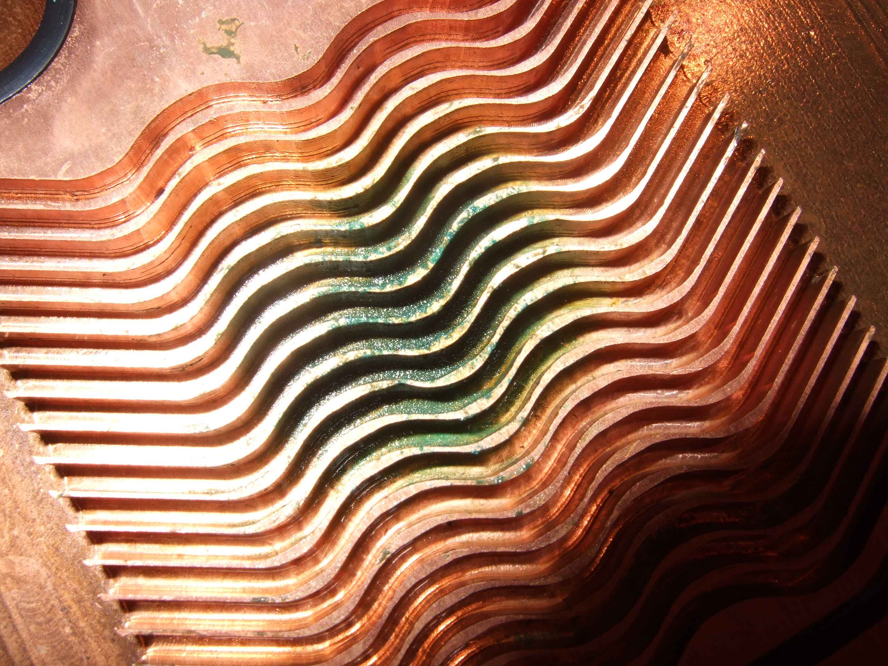

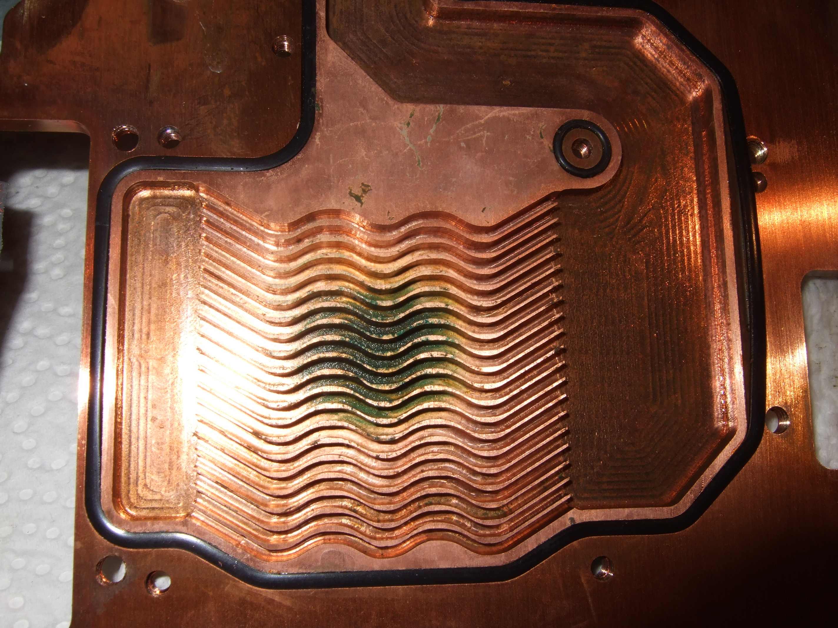

und kommen wir jetzt zum 2ten problem,
ursachen?
reinigung steht noch an.
rechner läuft meist im idle. gpu unter 30°
hab 2x ut60 120er radis, bei last geht schon über 70°
das war mal weniger :)

Puh, ob die Knete hält wird dir wohl niemand sagen können. Solange es nicht auf Board oder Netzteil tropfen kann würde ich es mal testen.
Was die Verschmutzung angeht: Benutzt du Mittel gegen Algen ? Oder ist die Kühlflüssigkeit grün eingefärbt?
Hilft mMn nur ein kompletter Wechsel des Wassers und Reinigen der Kühler per Hand (gegen den Biofilm). Das grün angelaufene Kupfer unten links ist vermutlich durch die Verwendung von verschiedenen Metallen im Kreislauf (Ionentausch) entstanden. Lässt sich meistens abpolieren.
Gibt zwar Mittel dagegen, aber wie gut die wirklich helfen weiß ich nicht...
Edit: Hatte bei meiner Wakü damals auch so nen harten Algen-Befall. Hab dann auch die Schläuche gewechselt, weil man die nur sehr schwer richtig sauber bekommt.
Irgendwann wars mir dann zuviel Aufwand und ich bin auf Luftkühl-Monster umgestiegen.

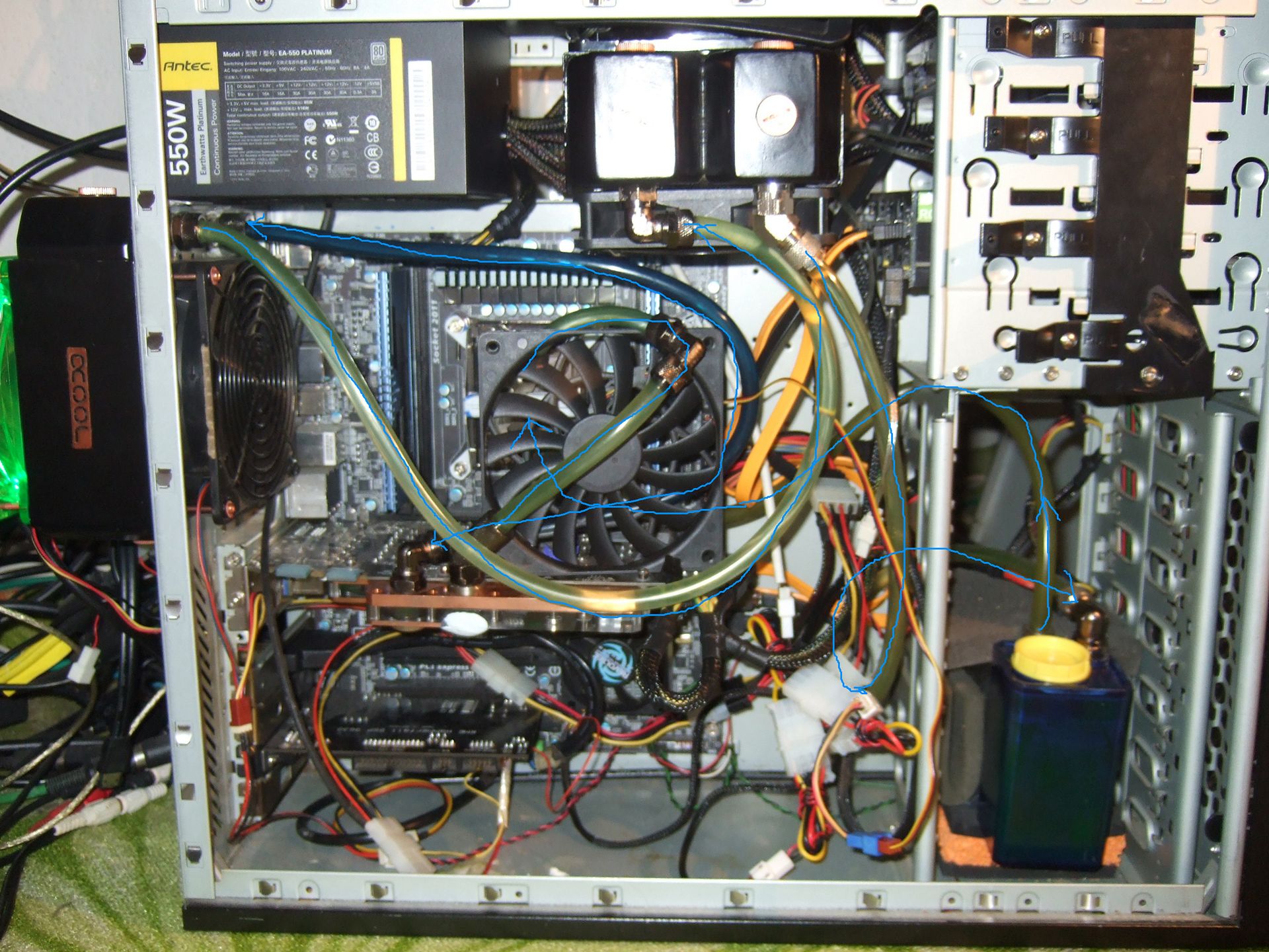

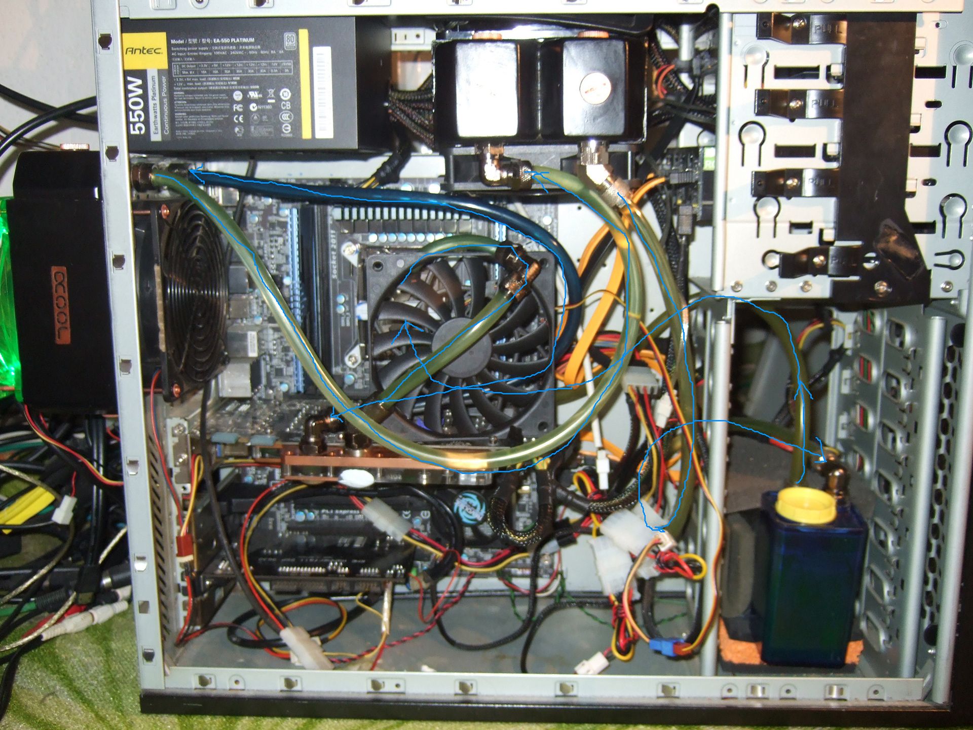

also hier noch mein ganzer kreislauf
unterschiedliche metalle, hmm ja ka, halt so die normallen sachen die man kaufen kann.
kupfer, nickel, ka.
flüssigkeit war mal so ne grüne UV aktive,
mit der zeit mit clear gemischt
und auch noch mit destiliertem wasser vom baumarkt.
zusätze keine.
gut, also nicht nur gpublock, sondern alles auffrischen, phuu :D
Ah ok, wenn die Flüssigkeit grün eingefärbt ist, dann sinds (wahrscheinlich) auch keine Algen - daher kannst du dir den kompletten Ausbau natürlich sparen.
Wenn du aber bisher stark verdünnt hast, solltest du in Zukunft Zusätze benutzen, sonst bekommst du irgendwann doch Algen oder kleine Biofilme.
Was die GPU angeht: erstmal ausbauen und versuchen, den Grünspan abzupolieren (vorsichtig, jenachdem was die Lamellen so aushalten). Verhindern lässt sich der Ionentausch nur bedingt. Wie gesagt, es gibt auch dafür Mittel, die verschiedene Metalle in einem Kreislauf angeblich zulassen. Ob das aber auch tatsächlich so wie in der Werbung funktioniert weiß ich leider nicht.
Edit: Mal eben auf Caseking: http://www.caseking.de/shop/catalog/Wasserkuehlung/Wasserzusaetze:::27_345.html
Ist vllt. nicht die optimale Seite für Wasserkühlungen, da kennst Du dich vllt auch besser aus.
Grünspan? Ganz sicher nicht. ;)
Wikipedia schrieb:
Patina an Kupfer[Bearbeiten]
Kupferpatina sind Kupfer-(carbonat-sulfat-chlorid)-hydroxid-Gemische, Urate oder Salze anderer organischer Säuren (basische Kupferverbindungen) und bilden sich zum Beispiel auf Kupferdächern, die der Witterung ausgesetzt sind (Korrosion), oder durch das Beizen von Kupfer und Kupferlegierungen wie Bronze. Entgegen landläufiger Meinung ist diese meist grünliche Schicht jedoch kein Grünspan, denn dies ist die Trivialbezeichnung für Kupferacetat.

Hi,
Du hast zwei Probleme:
a) Der Plexideckel hat einen Riss und
b) Deine WaKü ist versifft.
Zu b) Hersteller kontaktieren und schleunigst neue Plexiabdeckung (und am besten auch einen neuen Satz Dichtringe) ordern. Ggfs über RMA

aber vielleicht könnte ich die stelle erhitzen?
wollte es eigentlich noch testen so wie es jetzt ist,
aber es war schon eher provisorisch gedacht,
und wenn es eh schon ab muß, dann kann ich es auch richtig fixen. (versuchen) :)
noch ne andere möglichkeit wo mir einfällt, ganz normalles günstiges dichtungsband vom GWH-bedarf.
das mal einzusätzen für den riss von der gewinde seite
und für die außen seite, ja, sekundenkleber dick aufstreichen? :)

Hi,

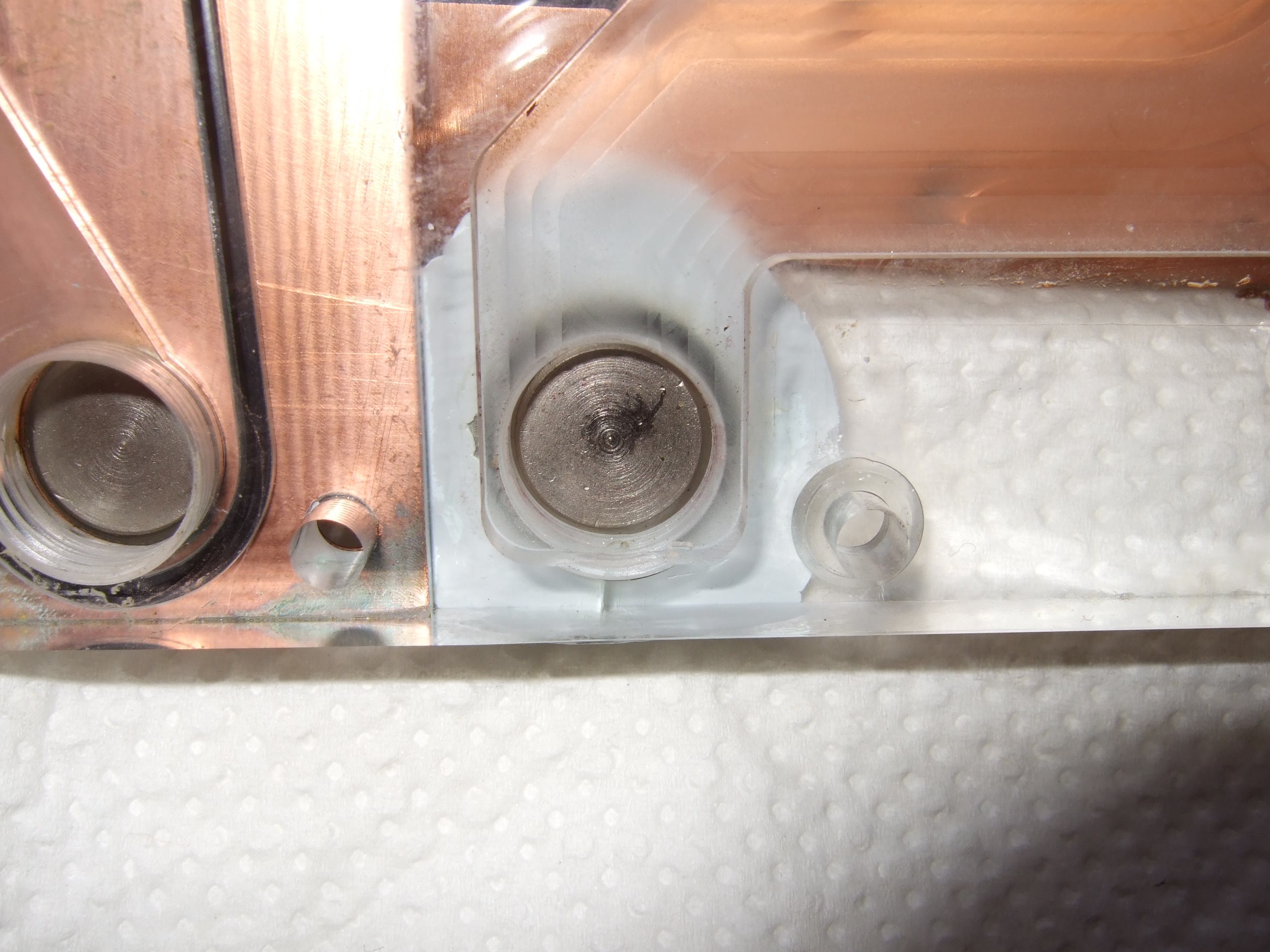

Man kann Plexiglas reparieren. Ich habe im Flugzeugbereich viele Plexiglashauben repariert - würde aber never ever einen Plexideckel in einer WaKü reparieren. Die Dicke und die damit verbundene Spannungsrissgefahr mit Ausfall der Elektronik wäre mir zu heikel.
Aber so wie Du darangehst ist es der falsche Weg.
Kleben mit Hitze: nein - damit verformst Du das Plexi und ggfs. den ganzen Kühler.
Abdichten mit fremder Klebemasse(Sekundenkleber): wird nur kurzfristig helfen.
Den Riss erweitern und mit Plexiglaskleber wieder füllen: Das erfordert viele Arbeitsschritte (incl. abschießendem Tempern), sehr viel Übung im Umgang mit PMMA-Kleber und handwerkliche Fertigkeiten.
Wenn keine RMA möglich ist dann zumindest das Nachbestellen des Plexideckels - ist mit Sicherheit der einfachste und schnellste Weg.
Fragen beim Hersteller ob das geht kostet zumindest nichts.
Oder beschaff Dir einen neuen Kühler.

die grünen stellen sehen verdächtig nach korrosion aus.
und mit knete abgedichtet - herrlich :D
kleben von teilen wo wasser drankommt ist müll - wasser ist das beste lösungsmittel - wird also eh nix.
für sowas eher teflonband oder ganz klassisch hanf. ein kollege von mir schwört auf loctite 55 (gewindedichtfaden mit silikonöl)
in dem falle würd ich aber auch ganz klar neukaufen.
cruse schrieb:
und mit knete abgedichtet - herrlich :D.
ja geil oder, sieht aus wie kaugummi, lol
und was ist mit erwärmung an der stelle?
dann schmilzt es wieder zusammen und ist dicht :)
hauptsache es verformt dabei nicht :D

deckel ist ab.
hier mal der riss..

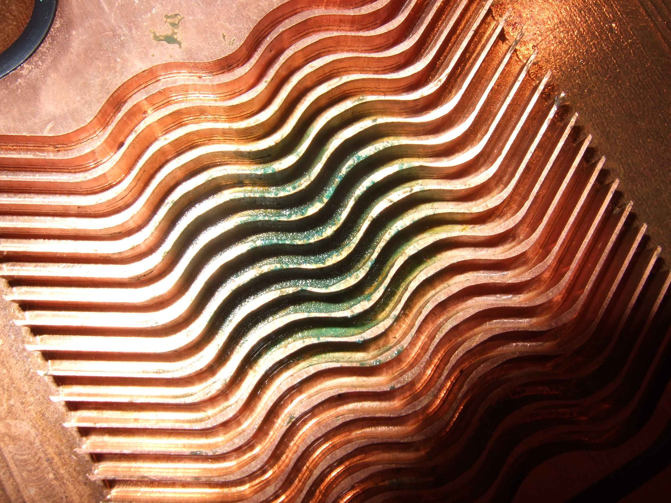

und die fins sehen ohne wasser und ohne plexiglas davor auch etwas entschärfter aus.
also weniger anlagerungen als gedacht :)
also ich vermute hier mal irgendein durchfluß problem,
klar, eine leichte verschmutzung ist wohl auch dabei.
ich hab eine hpps+ gemoded und laüft auf 72, glaube es sind Upm.
und ich hab wohl zu lange wege und irgendwas nicht optimal,
eventuell zu wenig druck?
die wakü nur auf cpu(I7-3820stock) kühler läuft ganz ok glaub ich,
idle unter 30°
mit intelburntest bis 50° wobei hie die core temps nur um wenige 3-4° schwanken.
das mit dem G48 bin ich mir noch unsicher.
hab mal was ähnliches verwendet,
zu meinem erfahrungsschatz ausergewöhnlich viel davon,
was in totaller verklumpung endete :D
Du solltest jetzt erstmal die komplette Wakü zerlegen, alle Bauteile sehr gründlich reinigen, neuen Schlauch + klare Flüssigkeit (z.B. Double Protect Ultra) kaufen und dann das ganze wieder zusammensetzen. Wirckliche Traumtemps für Cpu und Gpu wirst du bei der Radifläche aber nicht bekommen.
