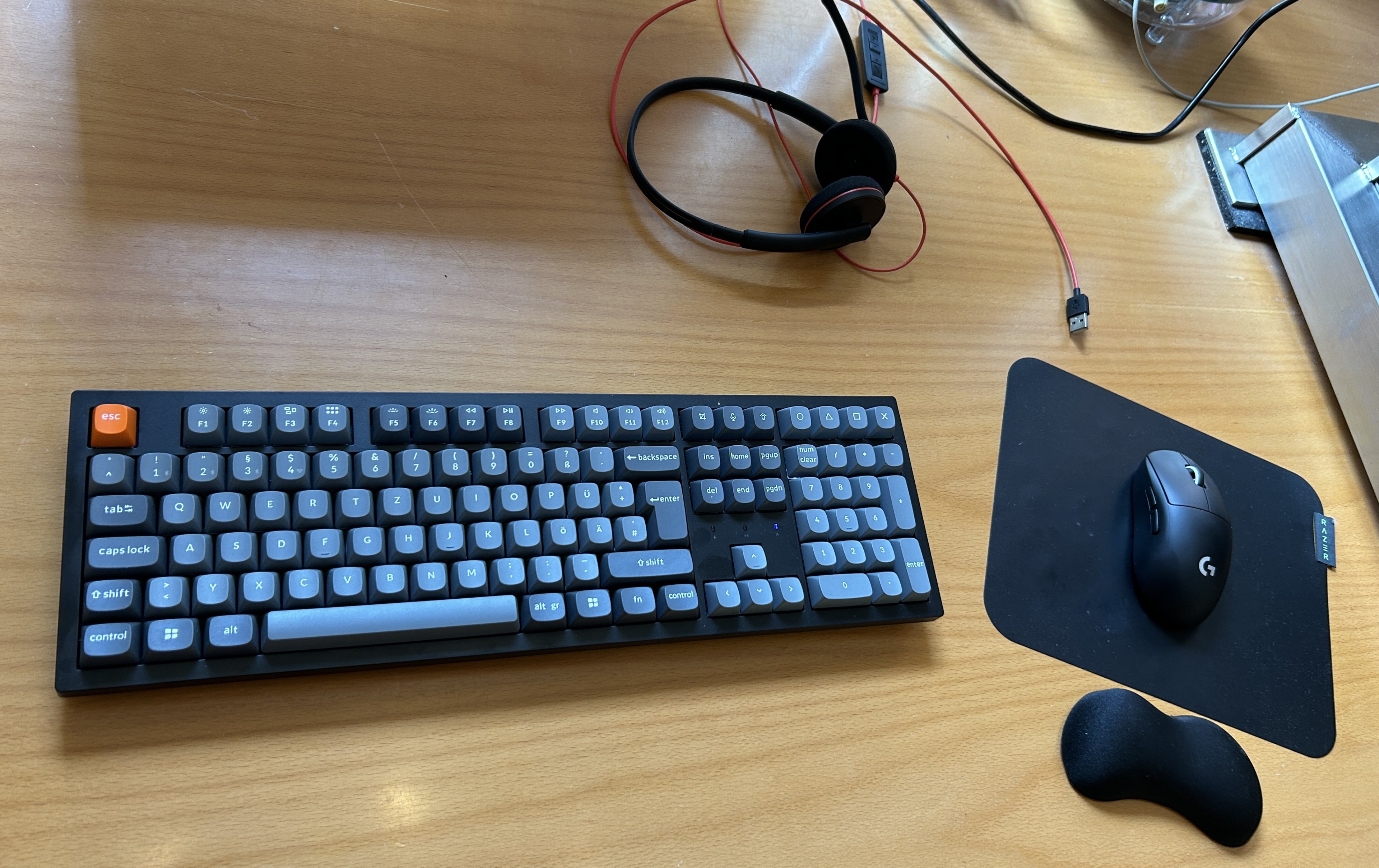

Keychron K10 Max wäre (imho) die beste Wahl. (braune Switches = taktil / rote = linear... Geschmackssache)
Ich nutze taktil im Büro und linear zum Zocken. Handballenauflagen dazu bekommt man ebenfalls.
Da es aber eine Standard-FullSize Tasta ist, kann man natürlich einfach alles nehmen.

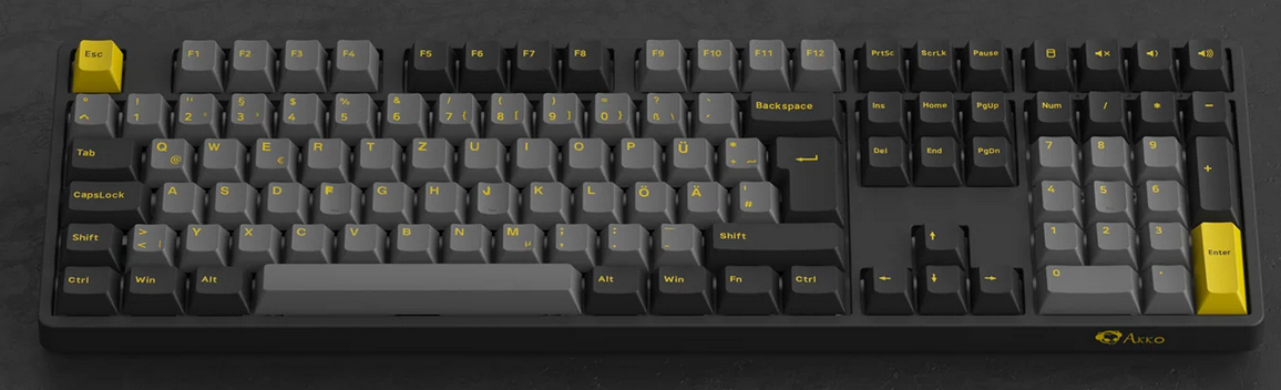

Ich werfe auch nochmal Akko in den Ring, als Alternative zu Keychron. Ebenfalls top.
Schau dir z.B. mal die 5108B Plus an...
Speziell der "Akko V3 Cream Yellow Pro"-Switch, ist der eigentlich deutlich bessere Cherry MX Red-Switch und nebenbei verdammt günstig.

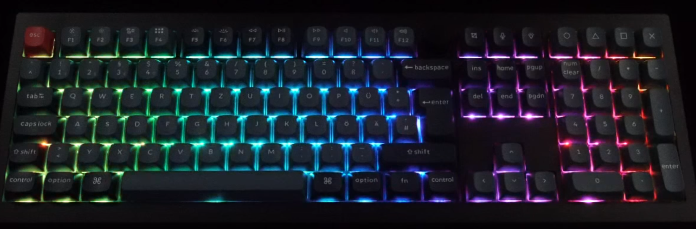

Der ausschlaggebende Punkt ist, wie hoch du das PCB selbst mit den Gasket Mounts aufgepolsterst hast. Du kannst den GasketMount ausdünnen und dann versinkt das gesamte Konstrukt einfach ein wenig tiefer im Gehäuse. Die Switches und/oder die Keycaps spielen, in diesem Zusammenhang, überhaupt keine Rolle.
Und das die Dinger sehr wohl dort schön herausblenden, zeigt doch Keychron selbst auf der eigenen Website:
Und das ist jetzt noch eine Ansicht von oben. Kippe mit der Rückenlehne etwas nach hinten und das sieht nochmal ganz anders aus. ShineThrough sind die Kappen natürlich ebenfalls nicht, weil PBT DoubleShot. Bei der K10 wird kein PBT eingesetzt, sondern ABS (gelasert). Dafür kann man im Dunkeln dann wieder die Beschriftung lesen. Siehe hier.
Ist die V6 Max jetzt im Vorteil?! Das liegt im Auge des Betrachters. Die Tastenkappen der V6 sehen länger gut aus bzw. bekommen nicht den typischen Glanz, dafür kann man sie im Dunkeln aber auch nicht ablesen. Muss jeder selbst wissen, wo er seinen Schwerpunkt setzt. Völlig individuell.

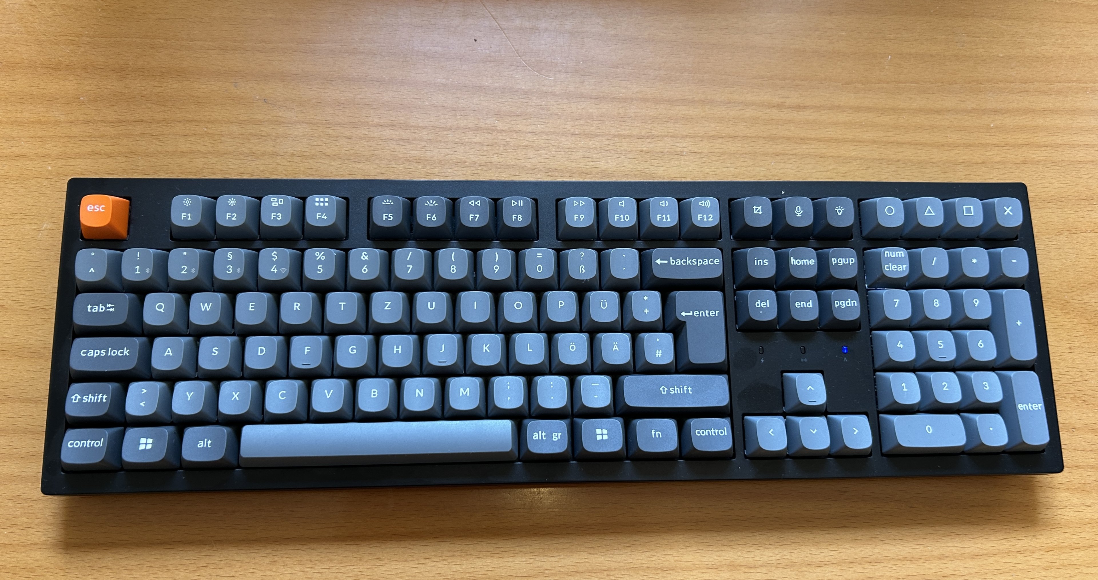

Und selbstverständlich hat Keychron hier eine recht massive Lücke zwischen den Keycaps und dem Gehäuse der Tastatur. Daher ist es auch nur logisch, dass es dort dann auch entsprechend heraus leuchtet. Hier meine Q6 Max mit ca. 1.0-1.5mm Lücke zum Case... rund herum. Völlig normal bei Keychron.
Beim NumBlock sieht man es wegen des Kontrastes ja sehr schön:
Man sieht ja sogar z.T. die Switches selbst unter den Kappen... siehe AltGr, Leertaste, Windows-Taste etc.
Meinst du etwa, dass es da nicht sehr heftig rausleuchten kann?

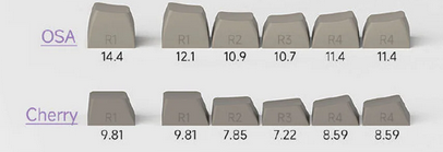

OSA ist in der R1 um 4,5mm höher. Wie soll einem das bitte nicht auffallen?!
Das ist ein massiver Unterschied zum Cherry Profile. Das sieht man doch schon ab Sekunde 1, wenn man das Board aus der Folie zieht. Vom Feeling beim Tippen mal ganz zu schweigen.

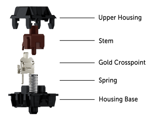

Was "linear" und was "taktil" ist, kannst du hier sehen.
Vereinfacht gesagt: Bei linear drückst du (fast) nur auf die Feder selbst, bei "taktil" muss erst ein gewisser Auslösewiderstand überwunden werden (wir sprechen da von einem "Bump"). Wie hoch dieser Widerstand ist, hängt vom Switch selbst ab. Es gibt auch sehr schwergängige taktile Schalter, welcher ich für Viel-Schreiber empfehlen würde (das wäre dann "hyper-tactile"). Für's Zocken ist aber linear das, was man öfter vorfindet.
Die Farbe des Switches zeigt dir an, was es für ein "Typ" von Schalter ist. Bei der Fa.Cherry ist rot = linear, braun = taktil und blau = clicky. Andere Firmen, verwenden aber oft auch andere Farben, weswegen das nicht immer so sein muss. Bei Keychron sind z.B. die gelben Switches (Bananas) die etwas schwergängigeren taktilen Schalter. Ganz grundlegende Basic-Infos z.B. hier
Man muss aber keine Wissenschaft daraus machen.

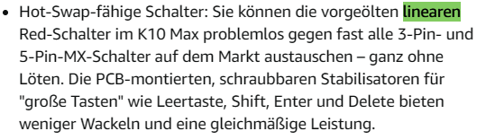

Da weiß ich jetzt aber nicht sicher welcher linear ist?
Ah lese gerade:
2025-04-20 21_41_00-Keychron K10 Max Kabellose Mechanische Tastatur,DE-ISO 100% Layout QMK 2,4...png
Der Preis ist natürlich auch "Interessant"
