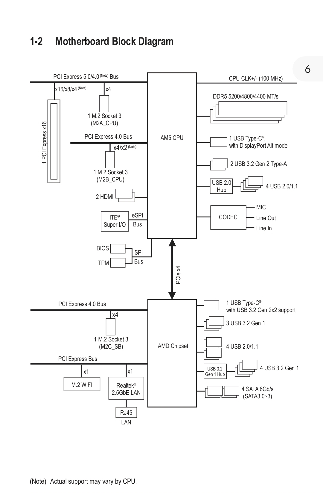

Nein, die GPU und die oberste SSD sind voll angebunden mit PCIE 5.0, die GPU 16x und die SSD mit 4x.
Der zweite SSD Slot ist direkt über die CPU mit PCIe 4.0 4x angebunden und der dritte SSD Slot ist über den Chipsatz mit PCIe 4.0 4x angebunden.
Schau auf das Blockschaltbild... ist sogar bei Geizhals in den Bildern enthalten.
Die ersten beiden SSD Slots nutzen, den obersten ggf. für die System SSD.
Reaktionen: duskstalker
Es ist relativ einfach.
Das Mainboard hat nur einen einzigen PCIe Slot, für eine Grafikkarte:
Der hat immer PCIe 5.0 x16, wenn du einen Ryzen 7000 oder 9000 verwendest.
Bei einem Ryzen 5 8400F, Ryzen 5 8600G oder Ryzen 7 8700G hat der Slot nur PCIe 4.0 x8. Bei einem Ryzen 5 8500G hat der Slot nur PCIe 4.0 x4.
Dann hast du drei M.2 Anschlüsse, die alle drei nur PCIe SSDs unterstützen, keine M.2 SATA SSDs:
M2A ist an die CPU angebunden und hat immer PCIe 5.0 x4, wenn du einen Ryzen 7000 oder 9000 verwendest.
Bei einem Ryzen 5 8400F, Ryzen 5 8600G, Ryzen 7 8700G oder Ryzen 5 8500G hat der Slot nur PCIe 4.0 x4.
M2B ist an die CPU angebunden und hat immer PCIe 4.0 x4, wenn du einen Ryzen 7000 oder 9000 verwendest
oder einen Ryzen 5 8400F, Ryzen 5 8600G oder Ryzen 7 8700G. Bei einem Ryzen 5 8500G hat der Slot nur PCIe 4.0 x2.
M2C ist an den Chipsatz angebunden und hat immer PCIe 4.0 x4.
Dann hat das Mainboard noch vier SATA 6GBit/s Anschlüsse, da gibt es keinerlei Einschränkungen diesbezüglich.
Bei einem Ryzen 7 7800X3D hast du also
einmal M.2 PCIe 5.0 x4 (CPU), einmal M.2 PCIe 4.0 x4 (CPU), einmal M.2 PCIe 4.0 x4 (Chipsatz) und viermal SATA.
Ich würde dementsprechend zwei SSDs einmal in M2A und einmal in M2B stecken.
M2A ist der M.2 Anschluss direkt über der Grafikkarte, M2B ist der M.2 Anschluss direkt unter der Grafikkarte.
Reaktionen: Duceaut

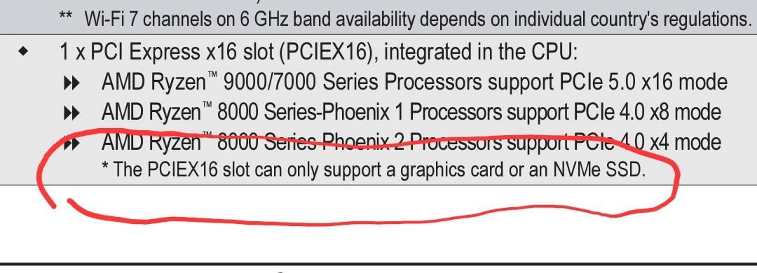

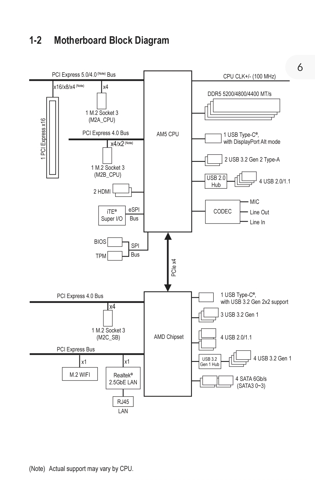

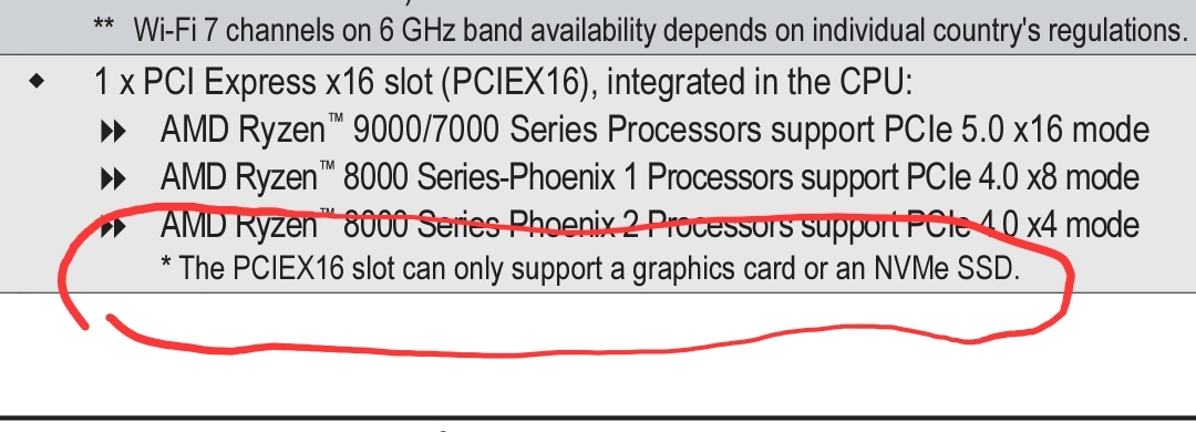

Laut Spezifikationen lässt sich da aber nur eins von beiden nutzen. Ist irgendwie etwas blöd geschrieben, geht es da um ne SSD im PCIe Slot was ja dann logisch wäre, das da dann keine Grafikkarte rein passt oder geht es um den M.2 Slot, das der nicht geht, wenn ne Grafikkarte im PCIe Slot steckt.
Laut Diagramm hängen die beiden Slots zusammen.
Ich verstehe das so das man in den PCIe x16 Slot nur entweder eine Grafikkarte oder eine PCIe SSDs einsetzen kann.
Mit den M.2 Anschlüssen hat die Anmerkung - so interpretiere ich das jedenfalls - nichts zu tun.
Eine alternative Interpretation wäre das man den Slot M2A nicht mehr verwenden kann, wenn eine Grafikkarte eingesetzt ist bzw.
umgekehrt das man keine Grafikkarte mehr einsetzen kann, wenn eine SSD im Slot M2A steckt. Das macht aber keinen Sinn.
Und bei der Beschreibung der M.2 Anschlüsse findet sich keine diesbezügliche Einschränkung.
Keine Ahnung was nun stimmt...
Danke für eure antworten!
Ich finde es auch sehr verwirrend , denn so wie @bisy ist auch mir der Text und das zusammenhängende Schema aufgefallen und bin dadurch sehr verunsichert. ENTWEDER GPU ODER M2 slot. :confused_alt:
Kommt mir komisch vor..... sehe ich das falsch ?
Anders argumentiert: Ein 7800X3D hat 28 PCIe Lanes ab CPU.
16 für die Grafikkarte, 8 für zwei SSDs (hier M2A und M2B) und 4 für die Verbindung zum Chipsatz.
Ich wüsste also keinen Grund warum man eine Grafikkarte, eine SSD in M2A und eine SSD in M2B nicht gleichzeitig nutzen können soll.
Der dritte M.2 Anschluss (hier M2C) geht grundsätzlich immer, weil der über den Chipsatz läuft.
Performanter wären aber die M.2 Slots, die direkt an die CPU angebunden sind.
Naja, das ist doch eigentlich logisch, oder wie will man zwei Karten in einen Slot bekommen? Oder denke ich da gerade falsch 🤔

@*-MaXXimus-* es ist im Grunde ganz einfach, dein 7800X3D unterstützt bis zu 24 PCIe 5.0 Lanes, dein gewähltes Board hat ein x16 für die Grafikkarte und direkt den ersten M2 Slot nen x4, sind insgesamt 20 Lanes, hast du noch einen weiteren Verfügbar der direkt an die CPU angebunden sein kann
sprich du hast da keinerlei Einschränkungen, so wie es im Vergleich bei manchen Z790/690 Boards bei Intel der Fall ist, wo die CPU nur x16 PCIe 5.0 Lanes und weitere x4 PCIe 4.0 Lanes hat und deshalb die Grafikkarte dann nur mit x8 Anbindung läuft wenn man in den ersten PCIe 5.0 M2 Slot egal welche PCIe GEN an SSD installiert
Reaktionen: *-MaXXimus-*

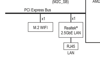

@bisy:
Und geht hier etwa auch nur eines? Also entweder M.2 WIFI oder Realtek 2.5 GbE? Ich frage für einen Freund.
Genug Lanes um sowohl GPU als auch SSD anbzubindne sollten doch da sein bei einer AM5-CPU.
