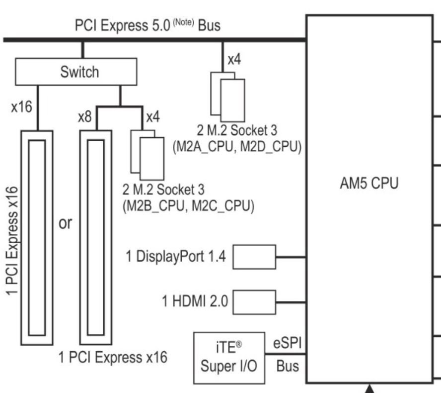

Ich kann das immer nich ganz nachvollziehen... bei Gigabyte gibt es oft dieses Blockdiagramm und darin ist alles ersichtlich.
So wird ein gesharter PCIe 5.0 x16 Anschluss dargestellt.
Wie würde es dann aussehen wenn man da noch 2 M2 SSD rein baut? Chipsatz ist mit 4x angebunden. 4x lane hat der CPU noch für die andere SSD Direkt. Chipsatz selber teilt sich die lanes mit USB und co oder ?

@*-MaXXimus-* du hast genügend PCIe 24x Lanes 5.0 mit deinem 7800X3D, selbst wenn zwei M2 Slots direkt an die CPU angebunden wären und dein Board verfügt über ein PCIe 5.0 und zwei PCIe 4.0 M2 Slots,
von daher hast du weder mit einer künftigen PCIe 5.0 Grafikkarte, noch mit einer zusätzlichen 5.0 M2 NVME SSD im ersten Slot Probleme
beantworte dir die Frage doch selbst, wenn nur der erste an die CPU angebunden ist ?
Ich hatte das doch schon sehr detailliert aufgedröselt für dein Mainboard:
https://www.computerbase.de/forum/t...b650e-aorus-stealth-ice.2208345/post-29730517
Fazit nochmal wiederholt: Bei einem Ryzen 7 7800X3D hast du auf diesem Mainboard
einmal M.2 PCIe 5.0 x4 (M2A, verbunden mit CPU),
einmal M.2 PCIe 4.0 x4 (M2B, verbunden mit CPU),
einmal M.2 PCIe 4.0 x4 (M2C, verbunden mit Chipsatz) und
viermal SATA 6GBit/s (verbunden mit Chipsatz).
Da gibt es bei der Nutzung auch keine Einschränkungen. Du kannst alle drei M.2-Anschlüsse und alle vier SATA-Anschlüsse gleichzeitig nutzen.
Bei der SSD, deren Anschluss über den Chipsatz läuft (M2C),
teilt sich die SSD die Verbindung zur CPU (PCIe 4.0 x4) mit allem anderen, das am Chipsatz angebunden ist,
wie z.B. die SATA-Anschlüsse, LAN/WLAN usw.
Ist in der Regel kein großes Problem, da man selten alles dort angeschlossene gleichzeitig voll ausreizt.
