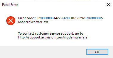

Ich habe seit gestern ein Problem mit Call of Duty Warzone (und Modern Warfare). Das Spiel stürzt immer wieder mit Fehlern wie diesem ab:

Samstag den ganzen Tag einwandfrei mit dem PC gearbeitet (hauptsächlich 0815-Office und Internet Sachen), am Abend dann die erste Runde gestartet und das Spiel stürzte beim Suchen einer Lobby schon ab. Allerdings ein anderer Error Code, 6068 vermute ich, habs mir nicht gemerkt, kam bisher nur einmal. Ansonsten kommt fast immer die 6328. Ich kann ein-zwei Runden Gunfight in Modern Warfare spielen bis es sporadisch einfriert, dann der Error. Sobald ich auf OK klicke schließt sich das Spiel und ich kann es wieder starten.
