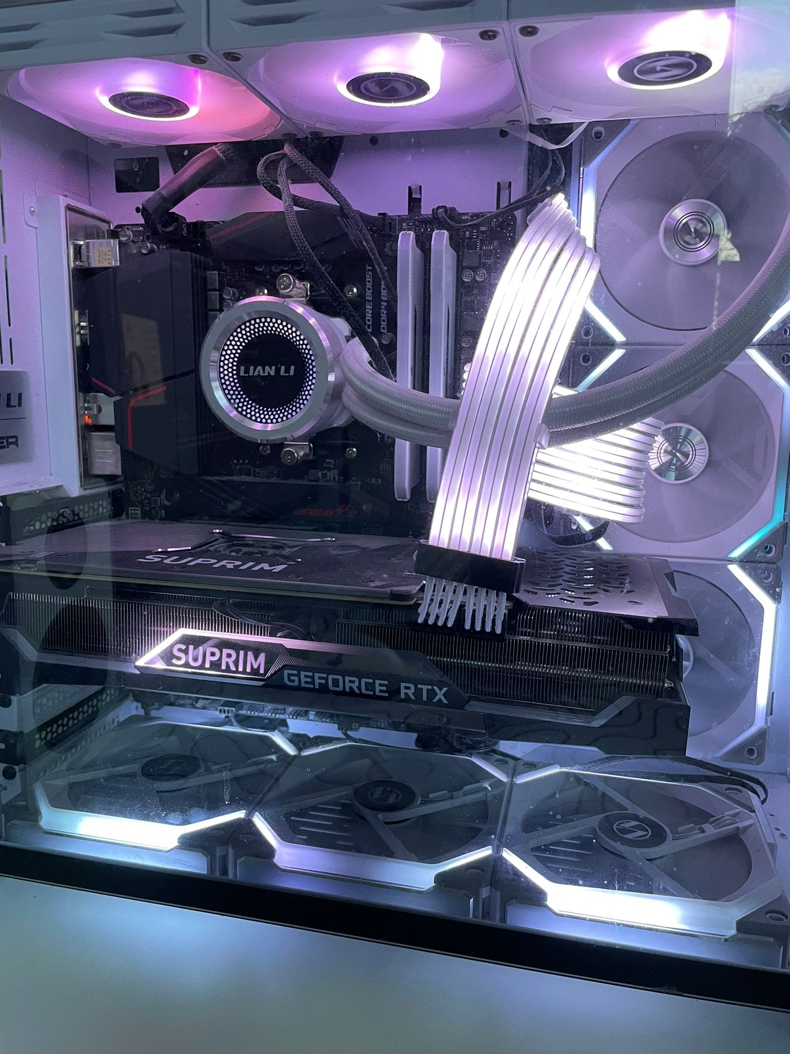

Bei mir wird die Cpu schon im Desktop etwa 60 Grad warm. Sobalt ich ein Spiel starte geht diese auf 70 hoch. Sind meine Lüfter für idealen Luftstrohm überhaupt richtig eingebaut. Außerdem stürzt zum Beispiel mein GTA regelmäßig ab aber ich weiß nicht ob es was mit der Kühlung zu tun hat.

Keine Angaben zur CPU, zur Kühlung, zum Case oder irgendwas.
Ich möchte nicht raten, was da evtl. für eine CPU unter der nicht näher identifizierten AiO stecken könnte.
Und bei 70°c stürzt kein Spiel ab, in der Ereignisanzeige kann man so was aber allenfalls nachsehen.
Kann aber auch sein dass da ein ganz anderer Grund dahinter steckt, aber das kann 1000 Gründe haben, die wir - mit null Info - nicht eruieren können.

Also Ich habe einen Ryzen 7 5800X. Meine Wasserkühlung ist eine Lian Li Galahad was ich dazu noch sagen soll weiß ich nicht und mein Case ist ein. Lian Li O11 Dynamic. Insgesamt 6 Lian li SL 120 Lüfter und die AIO ist mit den dazugelieferten Lüftern verbaut. Mainboard ist das MSI Gaming plus.
