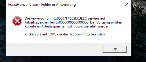

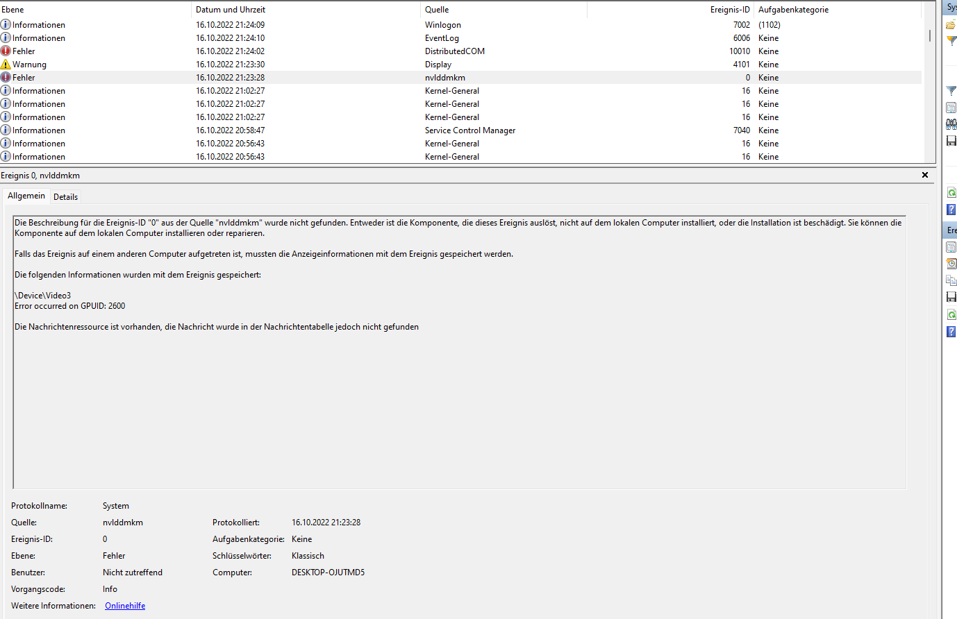

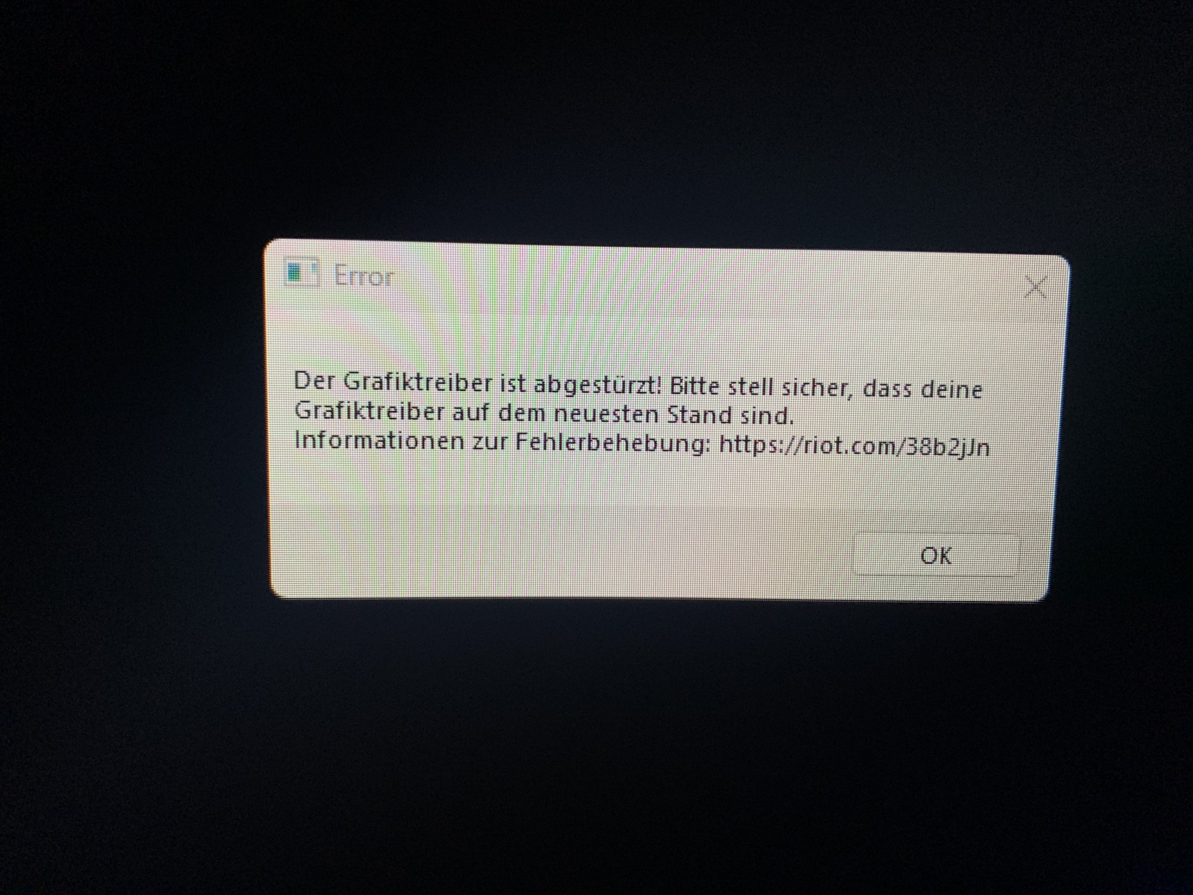

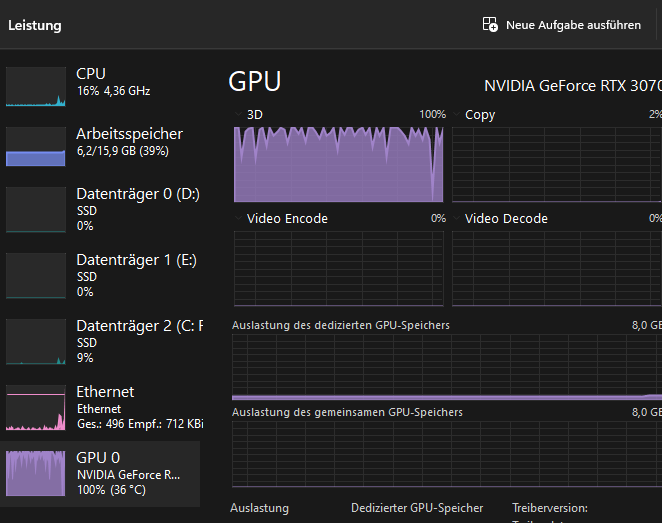

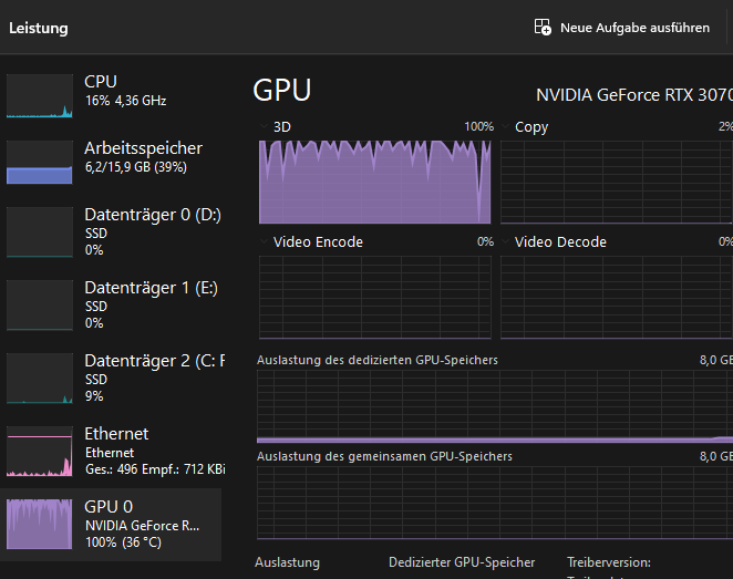

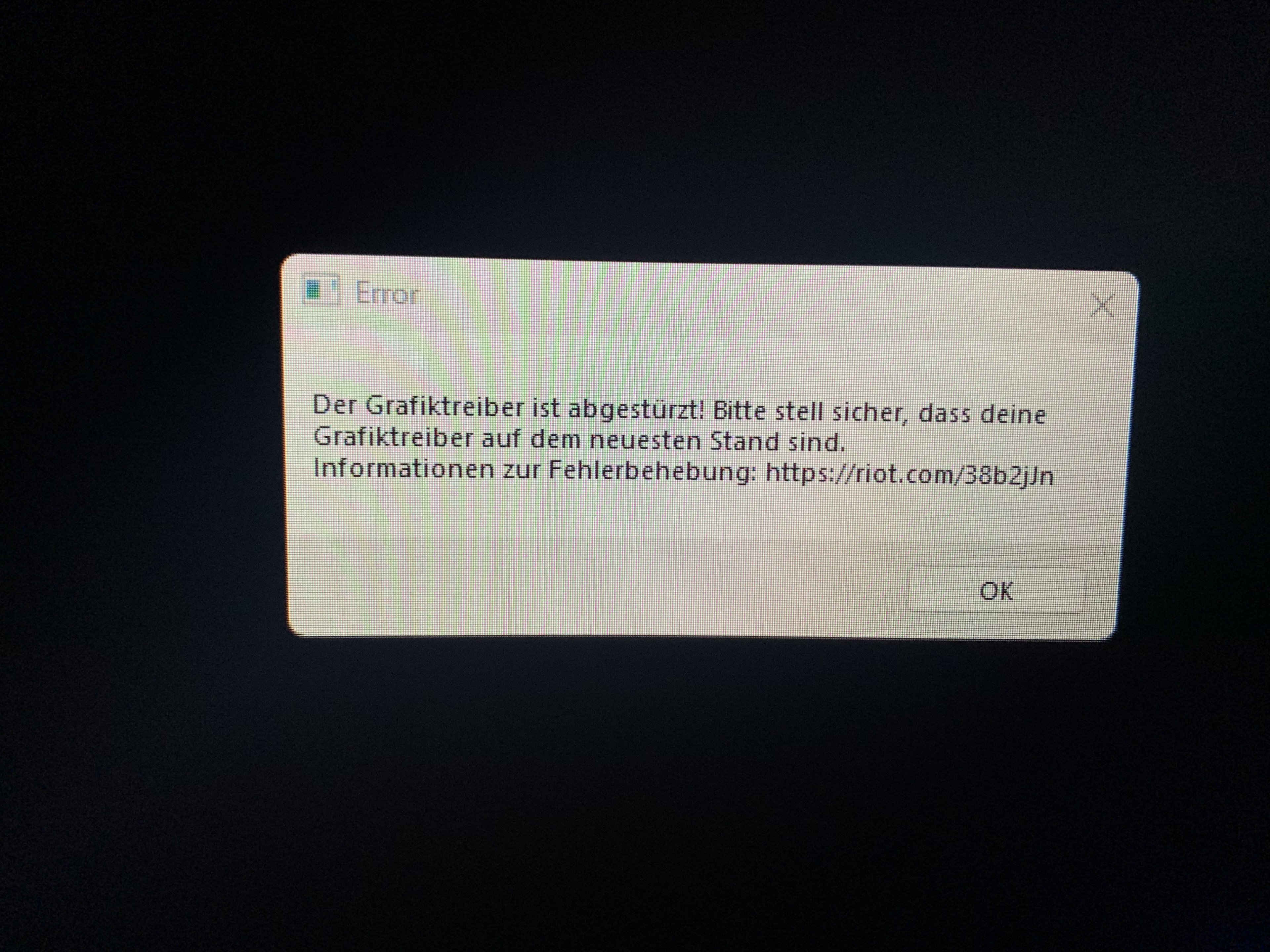

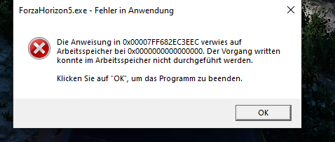

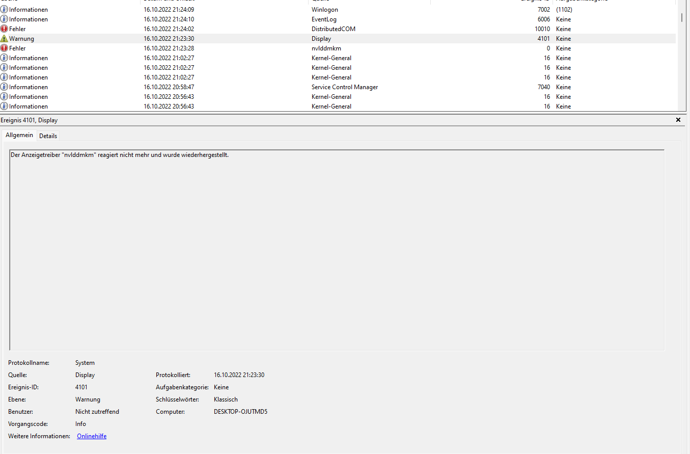

Jedes Game crasht nach ein paar Minuten. Meine 3D auslastung der GPU ist dauerhaft auch im idle zwischen 80-100%.
Manchmal gab es auch schon einen Bluescreen.
Windows neu aufsetzen hat nichts gebracht auch nicht von windows 10 auf 11. Alle treiber sind auf dem aktuellsten stand.
GPU ist nicht übertaktet
Habe auch schon ältere Treiber ausprobiert brachte sich leider nichts
Schon mal geschaut was diese Last verursacht?

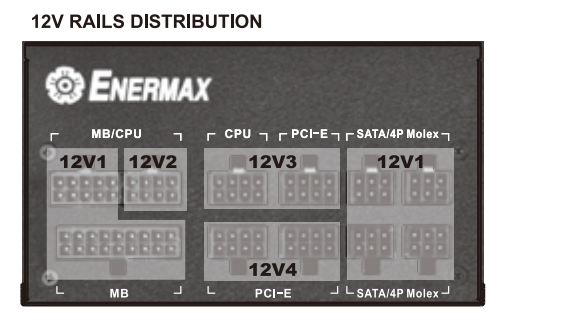

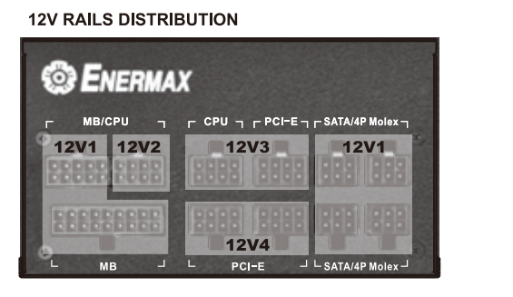

Hast du die GPU jeweils mit einzelnen Kabeln vom NT verbunden?
Dein NT hat 4 Rails für die 12V Spannungsversorgung, nutze so viele wie möglich um die Last besser aufzuteilen.
Drewkev schrieb:
Gut möglich dass die 3600MHz zu viel sind.
Ja Desktopfenster-manager
Soweit ich weiß nicht. Aber es funktionierte fast 1 Jahr so ohne Probleme hab den PC paar Wochen nicht eingeschaltet danach war das problem auf einmal da
Dann probier das mal aus, ist ja mit das einfachste ein-zwei Extrakabel anzustöpseln und zu schauen ob die Fehler reproduzierbar sind.
Probier ich wenn ich dann wider zuhause bin
