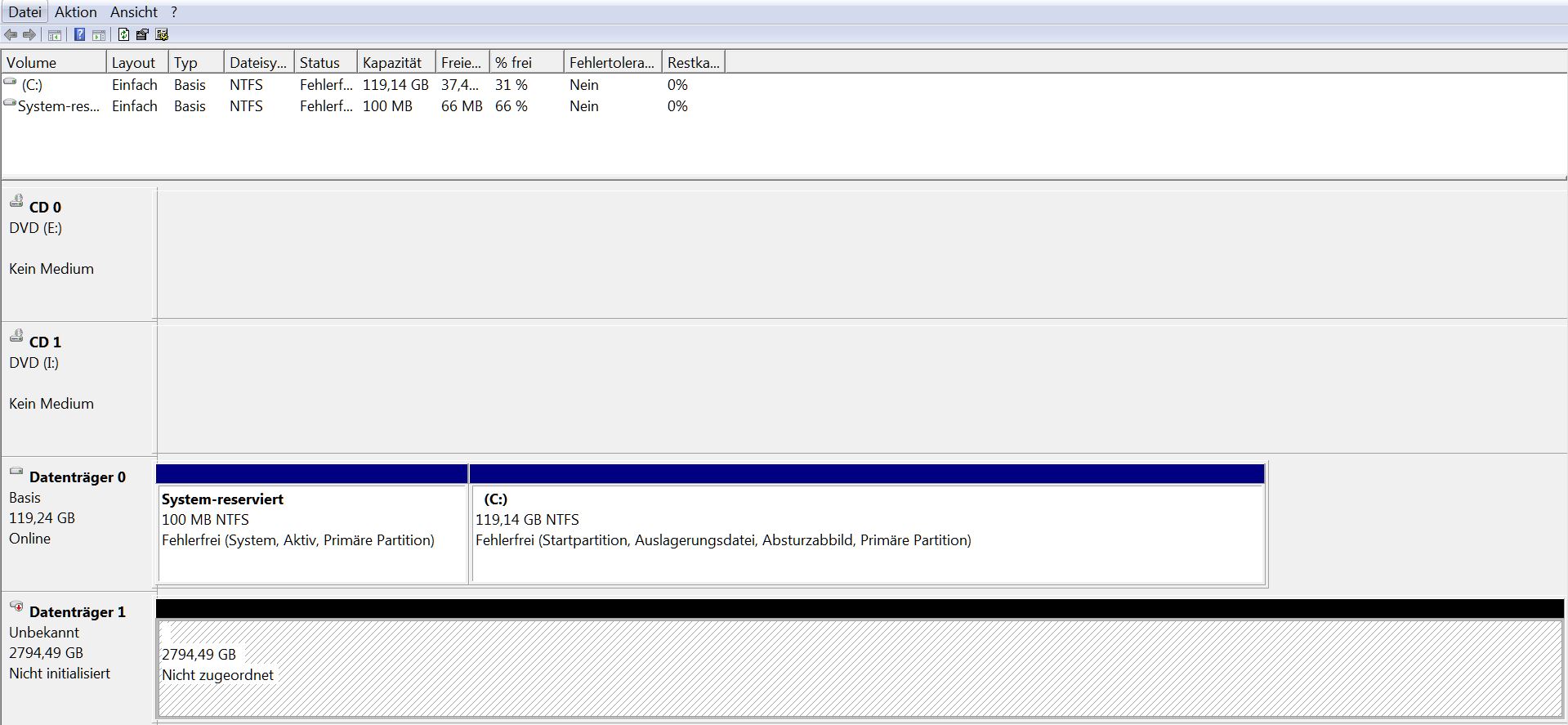

Was ich noch wusste ist, dass ich die Datenträgerverwaltung aufrufen sollte um zu sehen ob die Platte dort erkannt wird.
Wird sie, jedoch als nicht zugeordnet (Siehe Screenshot #1).

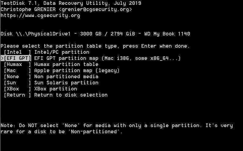

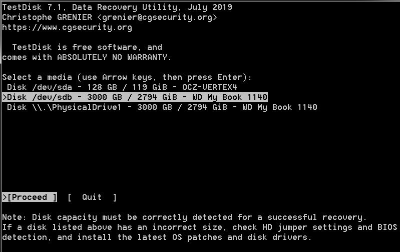

Nach etwas Googlen ob sich etwas in den letzten 20 Jahren verändert hat bin ich auf das Tool Testdisk gestoßen. Habe nun die Version 7.1 runtergeladen und das Programm gestartet. Jedoch bin ich mir nicht sicher, was ich als nächstes tun sollte, da ich Laie leider nicht sicher bin welche Zeile ich auswählen sollte. (Siehe Screenshot #2) Ich vermute, oben ist die ganze Platte und die untere Zeile ist die Partition (ich hatte seinerzeit eine Partition für die ganze Platte erstellt). Ich vermute auch, dass ich die untere Zeile auswählen sollte aber eben nur "vermute". Und deswegen die Frage hier bevor ich den Daten den letzten Kick gebe und sie ganz weg sind.
Nachdem ich diese Zeile auswähle fragt mich Testdisk nach dem Partitionstabellen-Typ. Und auch hier bin ich mir nicht sicher.
Da ich mit Windows Boardmitteln formatiert hatte würde ich auf Intel/PC Partition tippen, aber als Vorauswahl kommt die Markierung hier direkt auf EFI GPT. (Siehe Screenshot #3)

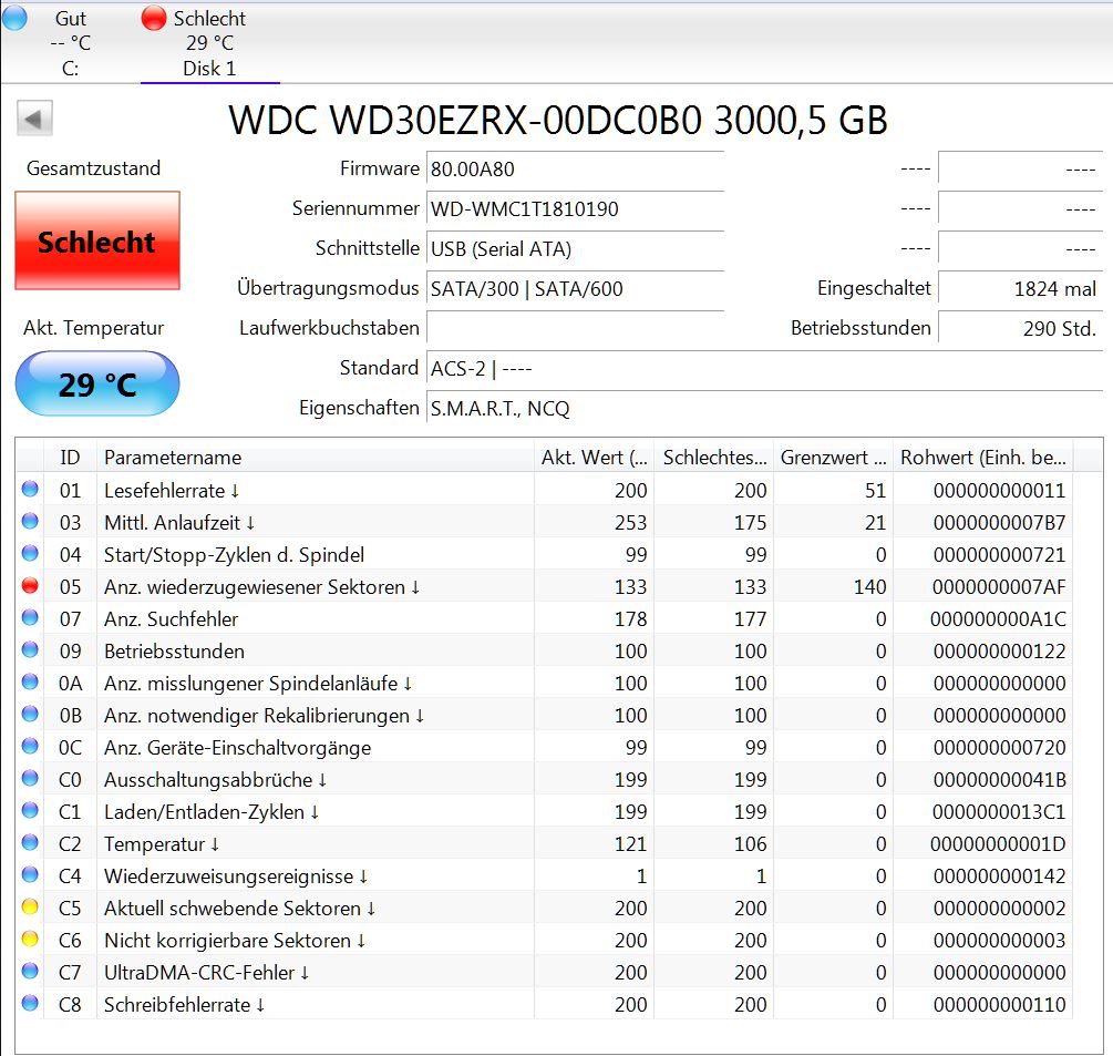

Hier ein Screenshot von CrystalDiskInfo

meistens ist größer 2TB EFI (da man mit MBR nur mit ein paar unschönen quirks Partitionen größer 2TB erstellen könnte, und du hattest ja bestimmt nur eine Partition auf der externen HDD) .. Scanne einfach mal mit TestDisk. Das ist ja erst der Scan, da kann noch nichts passieren :)

Deine Notebookplatte wird sich womöglich nochmal retten lassen, bei der WD sehe ich schwarz, ich hatte selber schon Ärger mit den alten 3TB-WD-Platten. Ich habe auch schon mal eine "gerettet" (wenigstens einen kleinen Teil). Vielleicht erstmal mal sektorweise auf eine andere (neue, 4TB) Platte kopieren (linux: dd) und damit rumspielen. Das Kopieren wird schon mehrere Tage dauern wenn die 3TB-Platte keinen Fehler hat. Mit Fehler entsprechend länger.
#> dd if=/dev/sda of=/dev/sdb conv=noerror bs=4096
/Edit: Was auch sein kann: bei der WD war ein Sektor im Startbereich (Partitionsinfo) defekt und er wurde von der Platte "umgemapt". Dann würdest Du die Platte wieder sehen, wenn Du die "korrekten" Partitionsangaben nochmal in den "ausgetauschten" Sektor reinschreibst. Dazu müsste ein Tool auf der Platte die Partitionsgrenzen finden (scan) und die Tabelle entsprechend korrigieren/updaten.
Aber die "rote" Färbung bei Crystaldiskinfo ist verdächtig, hier stehen die Chancen nicht gut ...

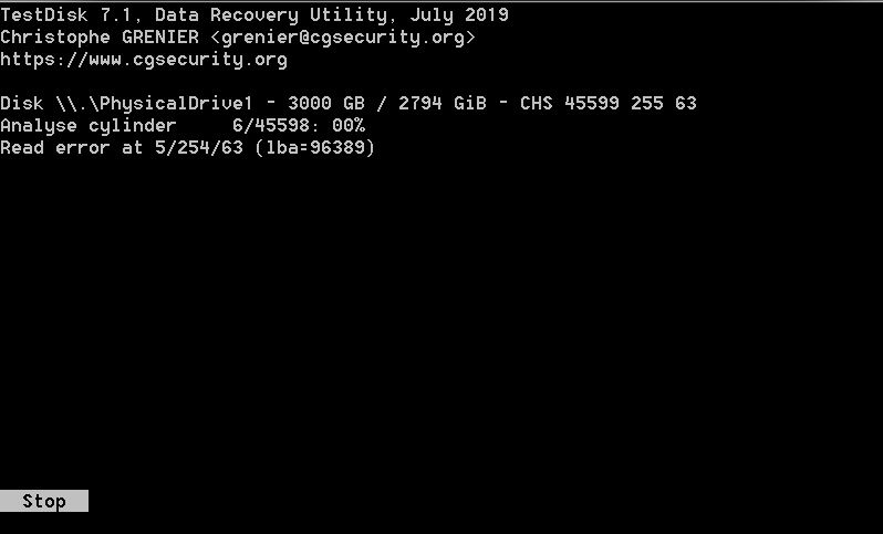

Ich lasse gerade TestDisk laufen. Ist schon bei Zylinder 5 von 45598. Siehe Screenshot.

Ich versteh nicht warum dir das keiner sagt, aber den Scan auszuführen war mit das schlimmste das du machen konntest... Eine angeschlagene Platte sollte so wenig wie möglich belastet werden. Sind die Daten wirklich wichtig hättest du aller höchstens blockbasiertes Abbild wie von @blöderidiot vorgeschlagen auf einen garantiert funktionsfähigen Datenträger erstellen sollen um dann damit die Rettungsversuche unternehmen zu können. Nun belastet du die Platte mit einem Vollscan komplett, erzeugst damit ggf weitere fehlerhafte Blöcke bis sie komplett den Geist aufgibt.
Umso schwieriger und teurer wird es dann auch wenn deine eigenen Rettungsversuche nix bringen und das Teil doch zu nem Datenretter muss.
