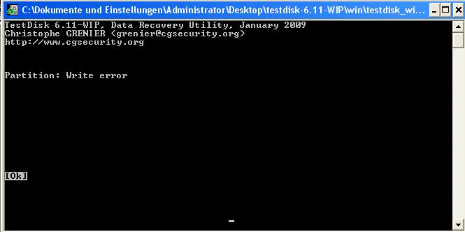

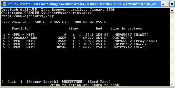

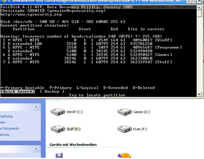

Dem Rat bin ich nachgekommen und nach einer kurzen Einfindungsphase hab ich dann einen Analysescan gemacht und erstmal keinen Erfolg gehabt. Dann habe ich aber den Headwert auf von 240 auf 255 gesetzt und dann bei einem weiteren Analysescan nach wenigen Sekunden schon erfolg gehabt. Die Partition D wird angezeigt sogar mit Namen und alles sieht gut aus. Da möchte man natürlich die Structure gerne auf die Platte schreiben aber wenn ich das Versuche kommt Partition: Write Error.
Da man mehr Informationen nicht erhält und ich aus den Werten nichts negatives lesen kann suche ich hier Rat und, da ich bei meiner googlesuche schon gesehen habe, wie in Einzelfällen hier erfolgreich Hilfe geleistet wurde hoffe ich hier auf wissende Menschen die mir helfen können.

Kannst du die Dateien der verschwundenen Partition in Testdisk anzeigen - dazu musst du die Partition in Testdisk markieren und dann die "P"-Taste drücken? Kann es sein, dass bei dir im BIOS die "Virus Protection" oder "MBR Protection" aktiviert ist - dass würde nämlich die Probleme beim Schreiben erklären.
Nicht nur Virus Protection im BIOS.
Auch Virenscanner etc. können ein schreiben verhindern.
Schalte mal alle Hintergrundprozesse ab, die ein schreiben auf den MBR verhindern können
Teste es mit Start / Ausführen und msconfig.
Schalte alles bei Systemstart ab!
Gehe auf den Reiter Dienste.
Aktiviere Microsoft Dienste ausblenden, sonst startet Windows nicht richtig.
Deaktiviere auch den Rest, starte neu und teste esnochmal.
Wichtig ist wie erwähnt, wenn du deine erste Partition markierst, und p drückst, das deine Daten angezeigt werden.

Hmm danke für eure Antworten erstmal! Ich habe alles so gemacht wie beschrieben.
Ich habe die besagten Einstellungen vorgenommen und einmal neugestartet um im BIOS nach eben der besagten Virus Protection zu schauen, habe dort aber nichts gefunden. Dann dachte ich mir dass ich ja mal im abgesicherten Modus starten könnte um zu schauen, ob "write" da funktioniert und habe dann gesehen, dass die Partition im Arbeitsplatz wieder aufgetaucht ist. Habe dann aber um zu schauen ob das alles funktioniert nochmal TestDisk gestartet und Analyse gemacht. MIr wurde dann da wieder die Warnung gegeben, dass die Platte nen falschen Headswert hat, ich denke ihr wisst was ich meine?
Daraufhin habe ich den Headswert auf 255 gesetzt, wie vom Programm empfohlen und wie ich es ja vorher immer ohne Erfolg versucht hatte. Nunja das musste natürlich funktionieren und ich sollte neustarten. Also write hat dann auch funktioniert.
Nun Bootet das System nicht mehr mit dem Fehler "Fehler beim lesen des Datenträgers - Neustart mit Strg+Alt+Entf"... Wie kann ich den Headswert wieder auf die 240 die da vorher waren stellen? :X

Ich habe das ganze nun so wie ich es möchte. Ich habe meine große C: Partition, noch alle Daten und die Platte weist meines wissens nach keine Fehler auf.
Nachdem ich den Head-Wert geändert hatte hat Windows einfach nicht mehr gebootet mit dem besagten Fehler und daraufhin hab ich es dann einfach neu installiert. War ja nicht weiter tragisch. Dann hat auch alles funktioniert. Komische Geschichte :S
