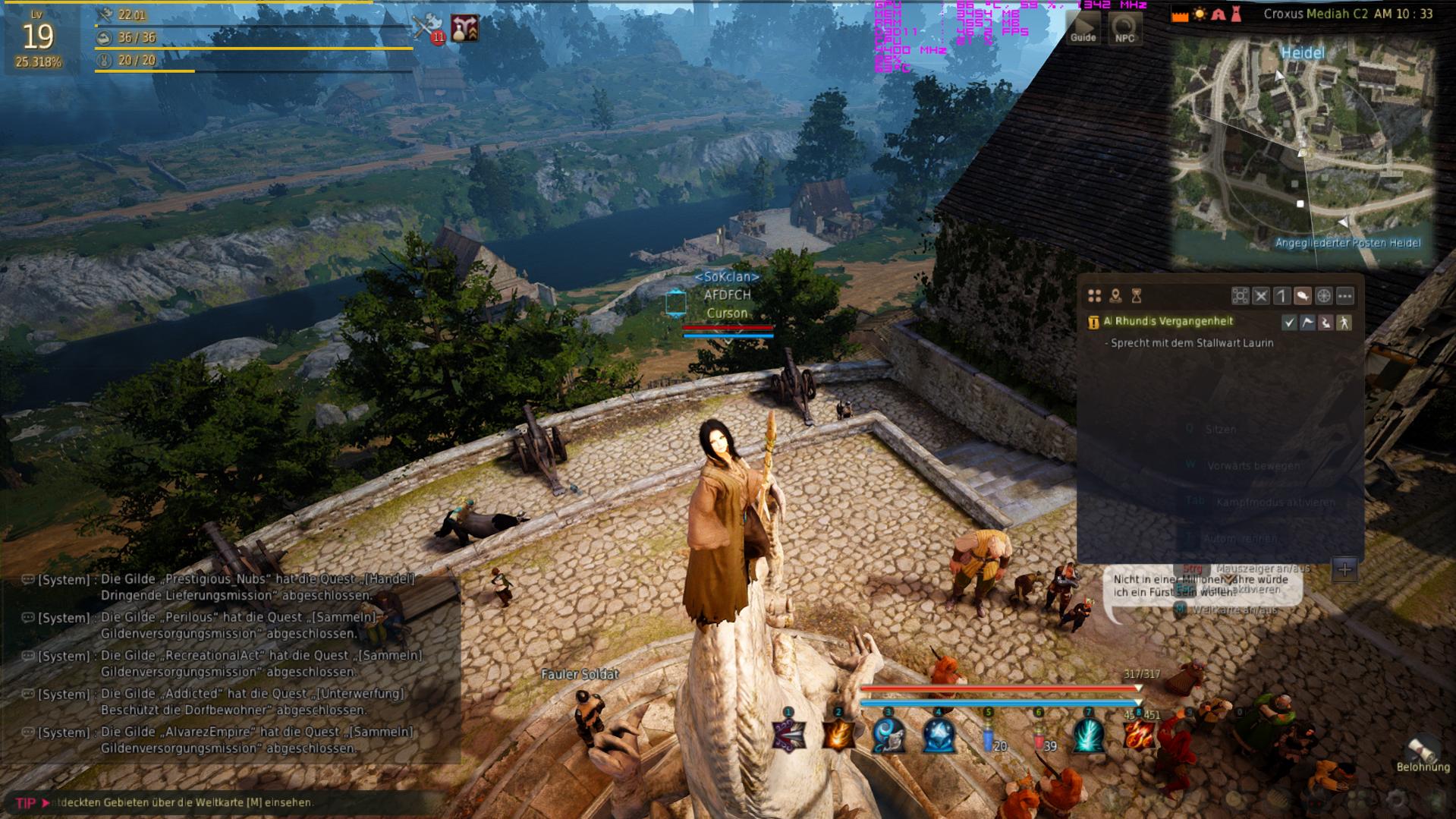

Ich spiele selber auf 2560x1440 und die Graka ist meistens nur zu 80% ausgelastet, waehrend die einzelnen Prozessokerne bei hoechstens um die 50/60% liegen, wobei alle 6 Kerne genutzt werden. Die fps sind im Schnitt bei um die 50 koennen jedoch wenn ordentlich was los ist auch mal auf 40 fallen. Dank gsync ist es spielbar aber nicht optimal.
Eigentlich wuerde ich ja auf cpu - Limit tippen, aber die Daten sagen was anderes. Hat jemand nen Tip was man aendern koennte damit die Graka voll ausgelastet ist?
Achja...settings sind alle auf Maximum und auch die high-end pc Einstellungen sind aktiv (ohne sieht es grausig aus und die Auslastung der ti faellt auf 50% bei ~100-120fps

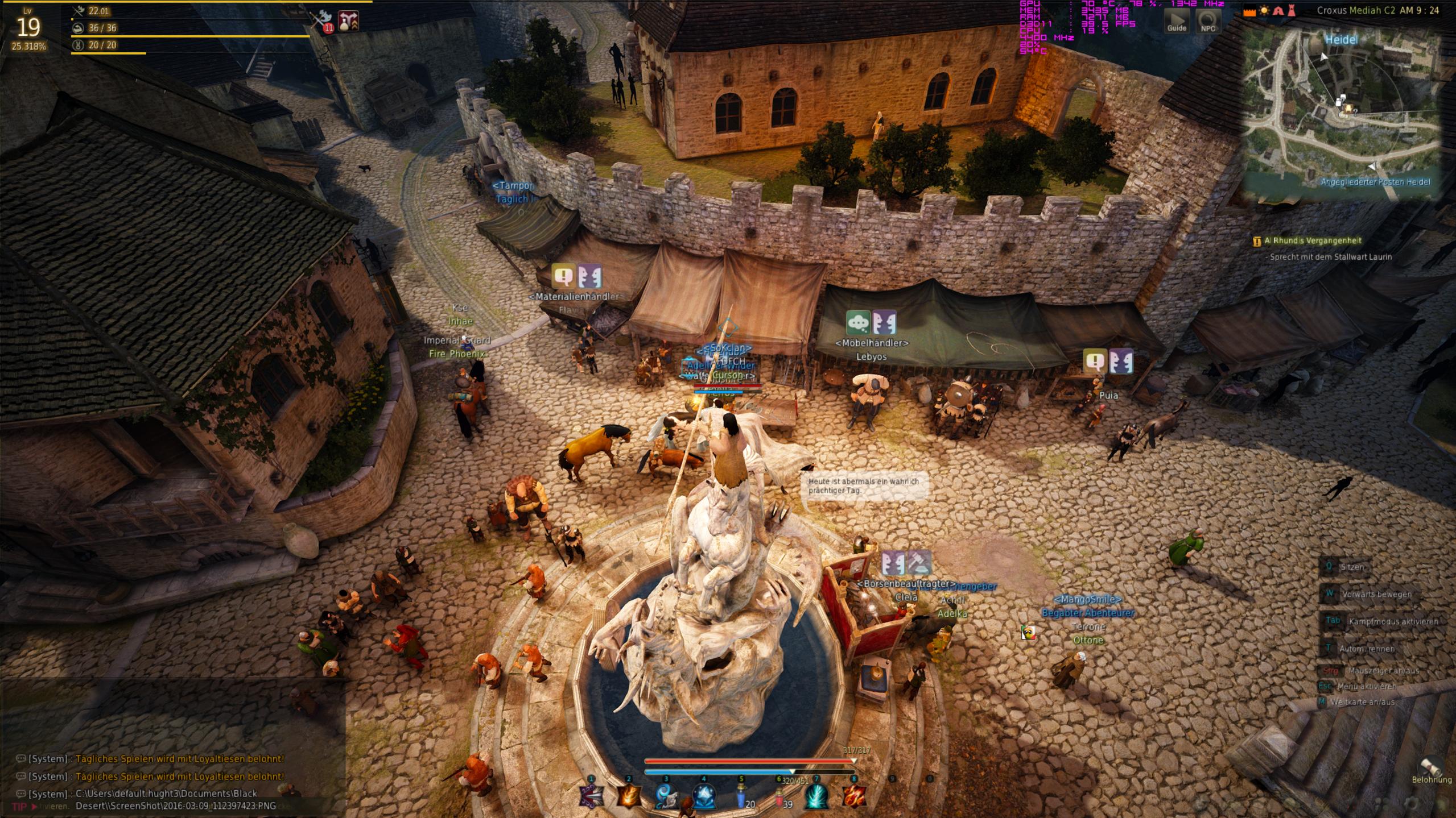

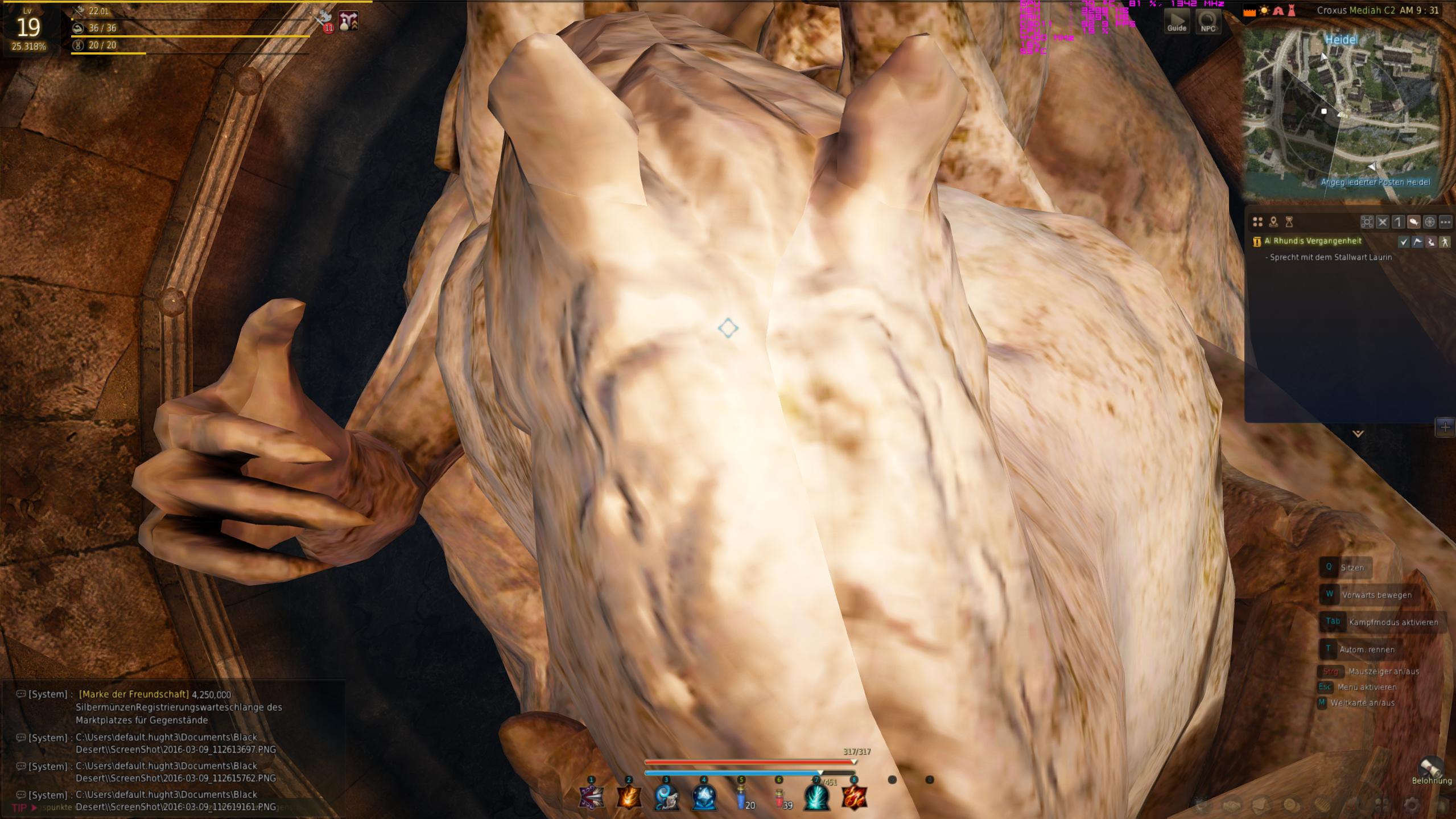

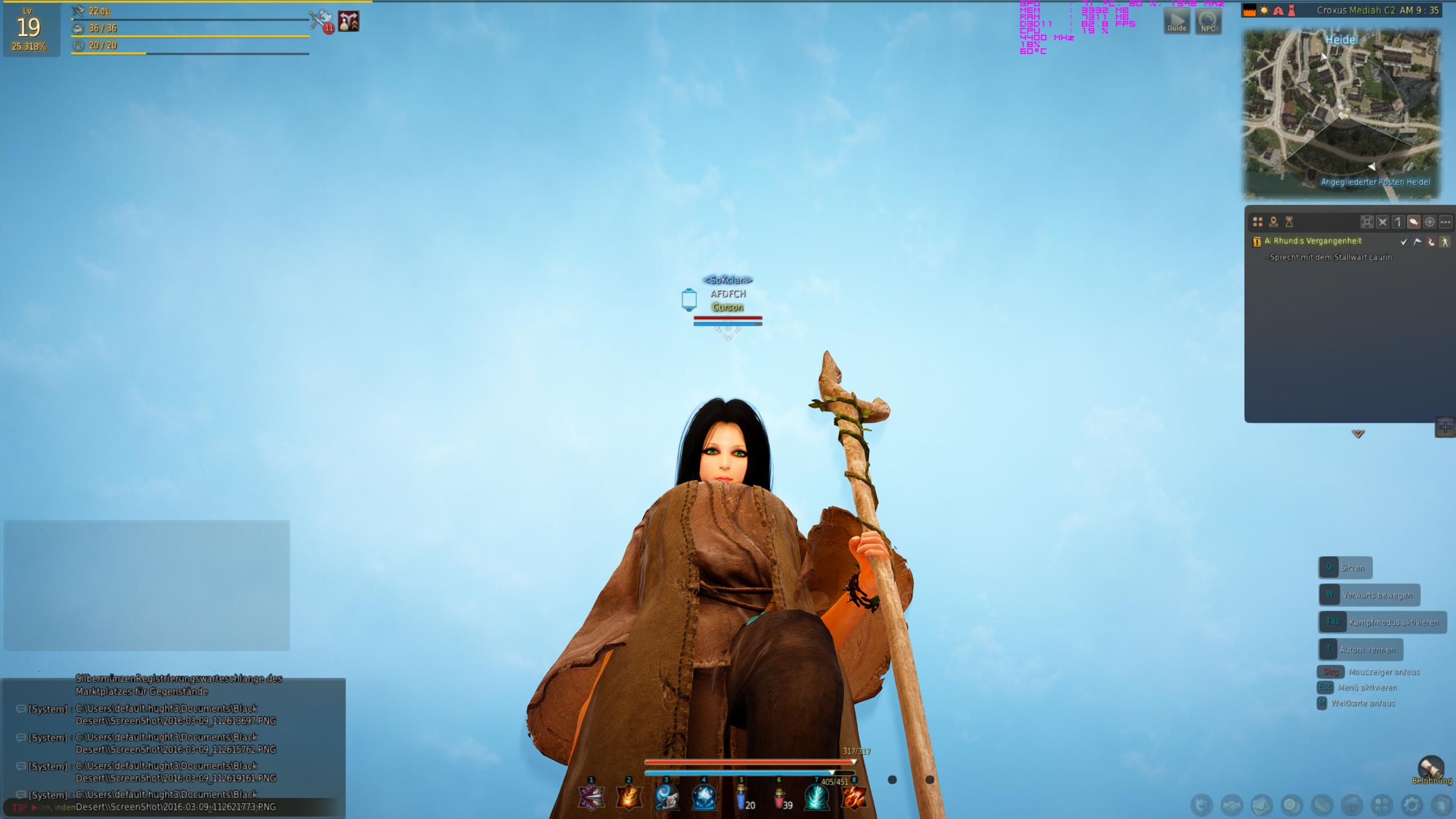

Bilder mit ueber und unter 60 fps: :D
