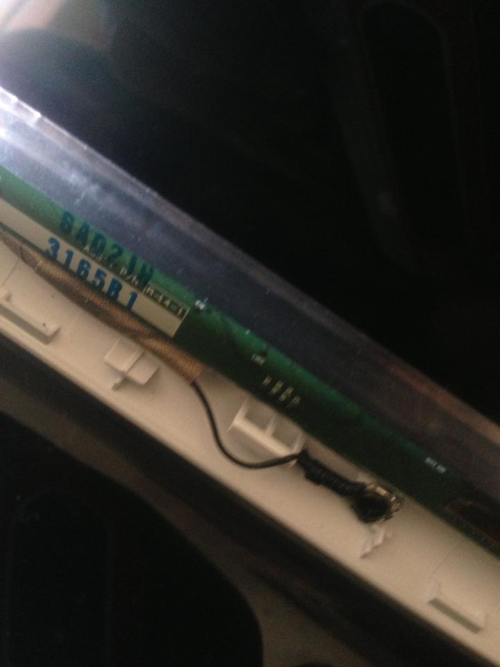

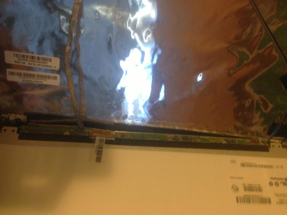

Hier ein Bild, unscharf. Falls mehr Bilder erwünscht sind nur bescheid sagen.
deine hintergrundbeleuchtung hat gar kein extra kabel, die wird über das displaykabel mit strom versorgt, das zusätzlich noch das kabel für die webcam beinhaltet.
hast du mal am kabel gewackelt? hast es richtig eingesteckt am mainboard?

das müsste dein displaykabel sein, so wie es aussieht ist da noch ein schwarzes kabel das am monitor-connector rausgeht, ist das bei dir auch da?
