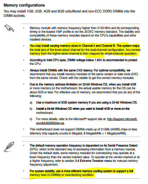

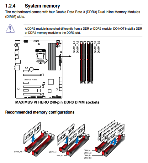

Anbei zwei Auszüge aus dem Handbuch deines Boards.
Bei einer Belegung der RAM Slots folgendermaßen (optimal):
A1 = 8GB
A2 = 4GB
B1 = 8GB
B2 = 4GB
ist der "Verwaltungsaufwand" für den Speichercontroller dennoch unterschiedlich. Der Speichercontroller sieht die beiden Kanäle nicht unbedingt als 12GB sondern als 1x 8GB und 1x 4GB (pro Channel).
Und ob hier dann nur die 16GB oder die 8GB RAM im Dualchannel betrieben werden kann ich grad nicht so richtig aus dem Handbuch interpretieren.

Edit: Laut Handbuch werden also die 2x4GB im Dualchannel betrieben und die beiden 8GB als Singlechannel ,wenn ich das jetzt so richtig verstanden habe
