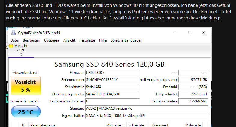

Wenn es immer noch die Samsung 840 aus deinem Thema #62 von Mai 23 ist, ist sie jetzt wohl hinüber.
Reaktionen: Doly, John Sinclair und SR388
Guten Morgen, Ich frage mich wie eine SSD in der kurzen Zeit von 2,5 Jahren auf nur noch 5% Bewertung kommen kann. Ich selber habe eine Samsung die 870 er als S-ATA im System mit fast 4 Jahren im Einsatz.

Es handelt sich bei der SSD nicht um eine Samsung 840 sondern eine Samsung 860 Evo (Die hatte ich seit 2018). Die letzten Wochen hat sich Windows auch sehr komisch verhalten.
Also ist sie wohl defekt? Welche SSD würdet ihr für Windows empfehlen? Meine andere SSD ist eine Crucial BX500 1Tb, soll ich einfach die gleiche kaufen? Bzw 500 GB anstatt 1 Tb.
