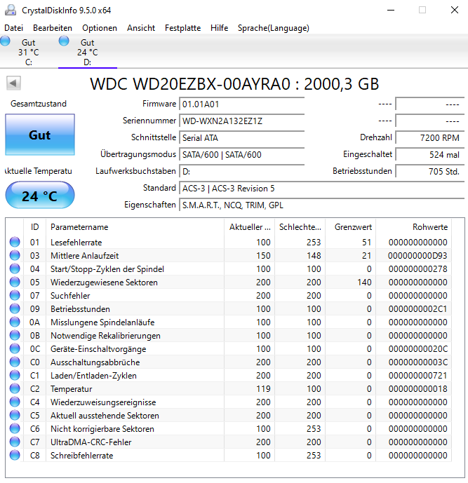

Ponderosa schrieb:
WDC keine Schreibvorgänge in CDI?
Weil das eine HDD ist.
Meine HDD von WD zeigen da auch nix. Gegenpruefen mit einer Hitachi zeigt dort an der Stelle auch nix.
