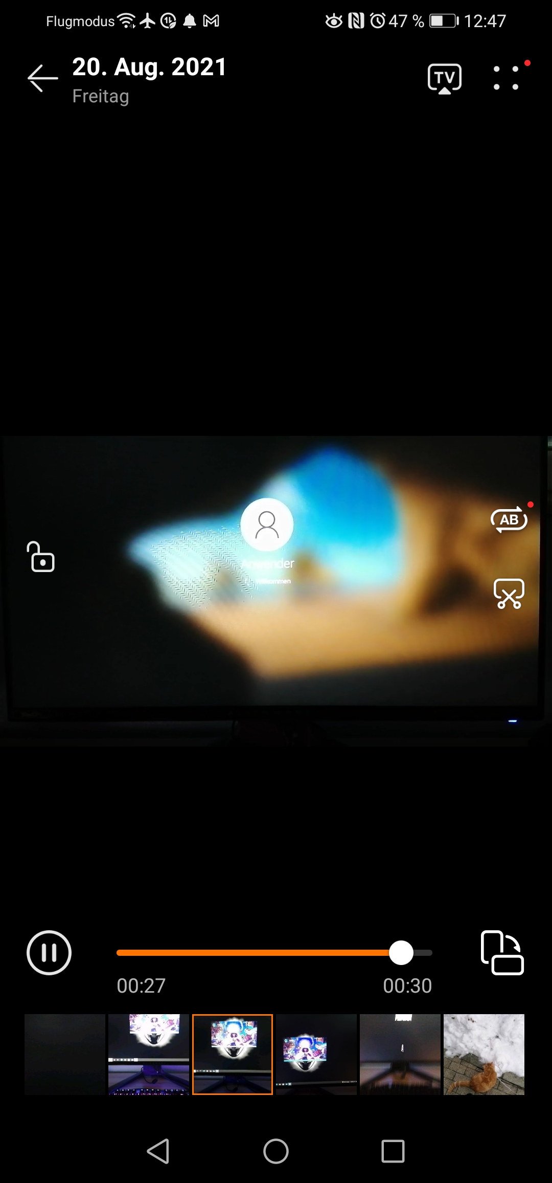

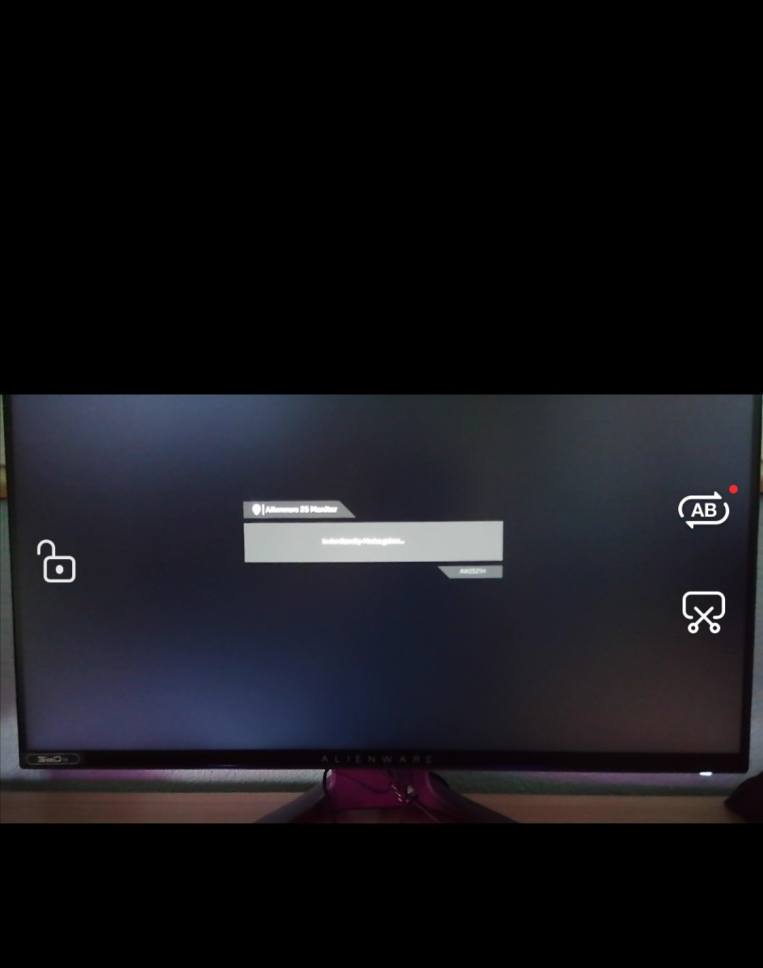

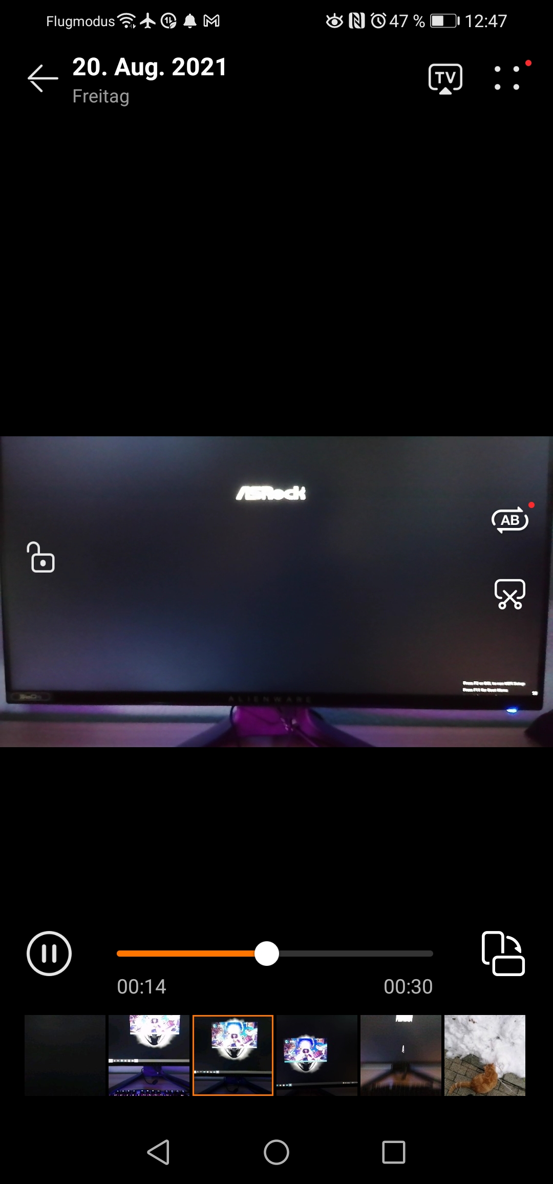

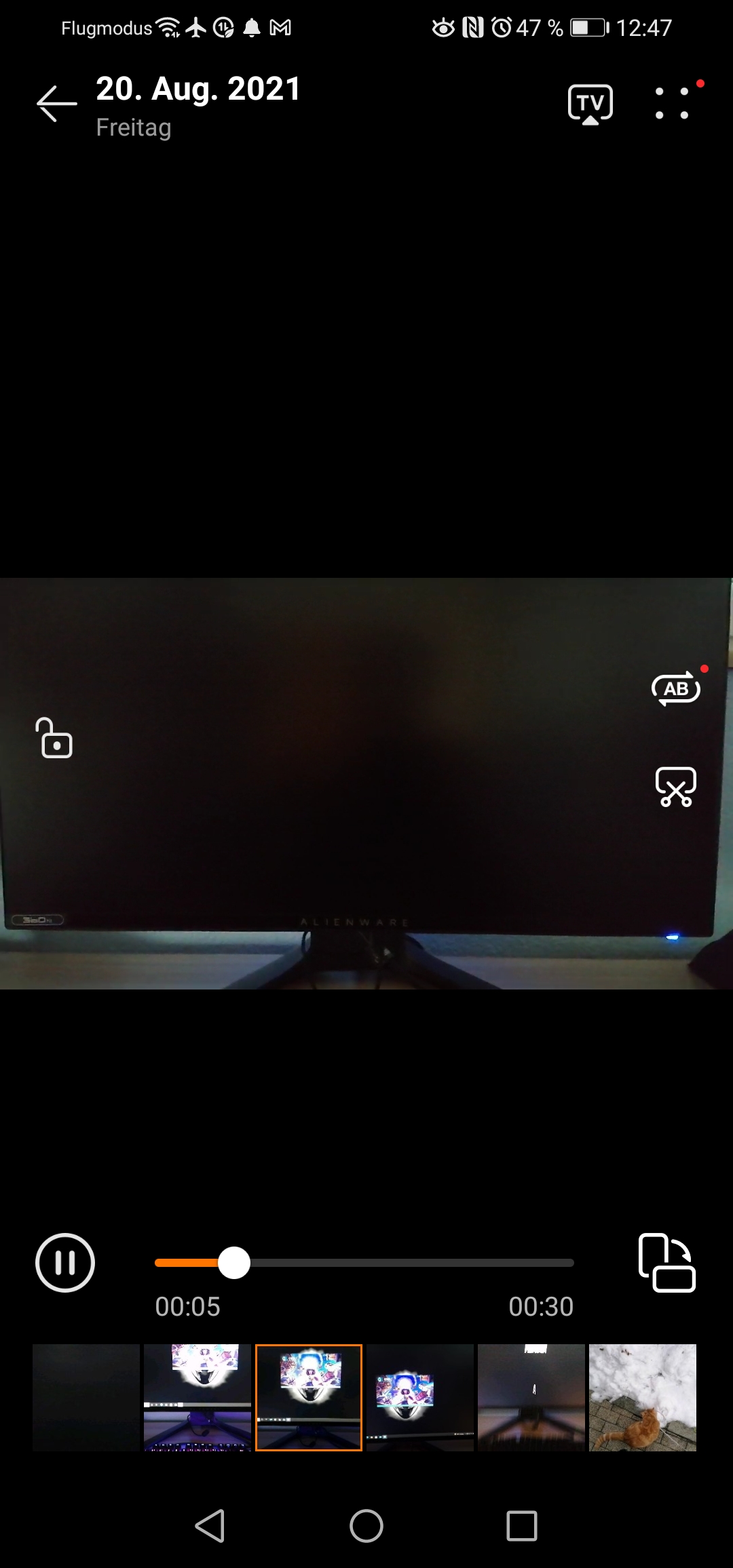

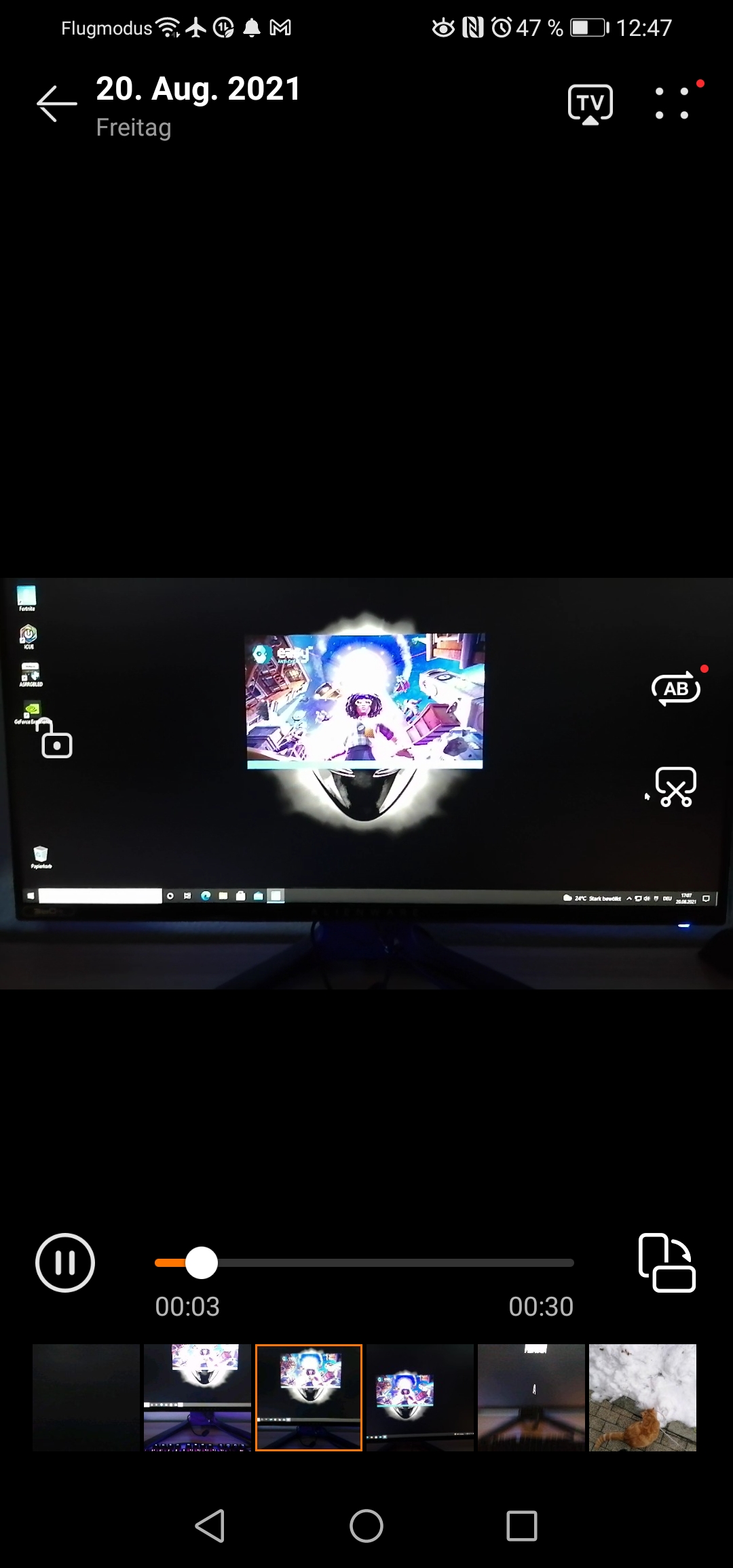

Dann fing das Problem an ich bin in das Spiel rein und entweder direkt oder nach paar Minuten kommt ein Blackscreen und er stürzt ab und fährt direkt wieder hoch, Alle RGBs leuchten nur die Tastatur und Monitor gehen aus und er fährt schnell wieder hoch. (Siehe Bilder)
Also wie gesagt manchmal bin ich auch imgame und nach paar Minuten passiert es erst.
Kann es euch hier nicht als Video zeigen gerne per WhatsApp falls ihr es braucht.

Könnte die Ursache sein, das Modell scheint einige Macken zu haben (was sich bei einem Netzteil fatal auswirken kann!):
Edit: Alternativen sind z.B. Seasonic Focus GX, be quiet! Straight Power 11, Corsair RM, Fractal Design Ion Gold. Ab 650W sollten ausreichend sein.
Reaktionen: M3eloG
Netzteil beim Händler zurück geben und was anständiges holen.
