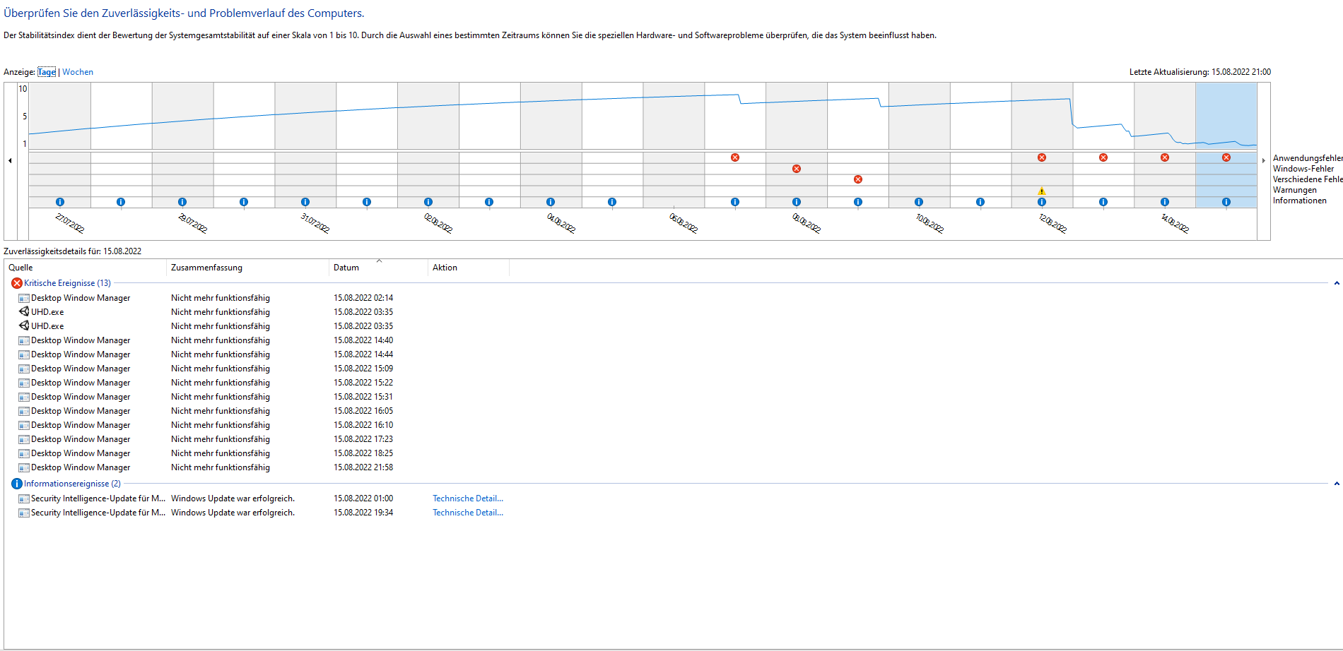

Zeig uns bitte mal einen Screenshot vom Zuverlässigkeitsverlauf.
CU
redjack

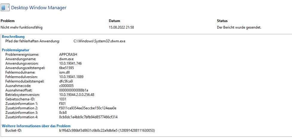

Ich glaub du bist da an was dran. Dieses "Desktop Window Manager" könnte anhand der Zeitabstände passen.
