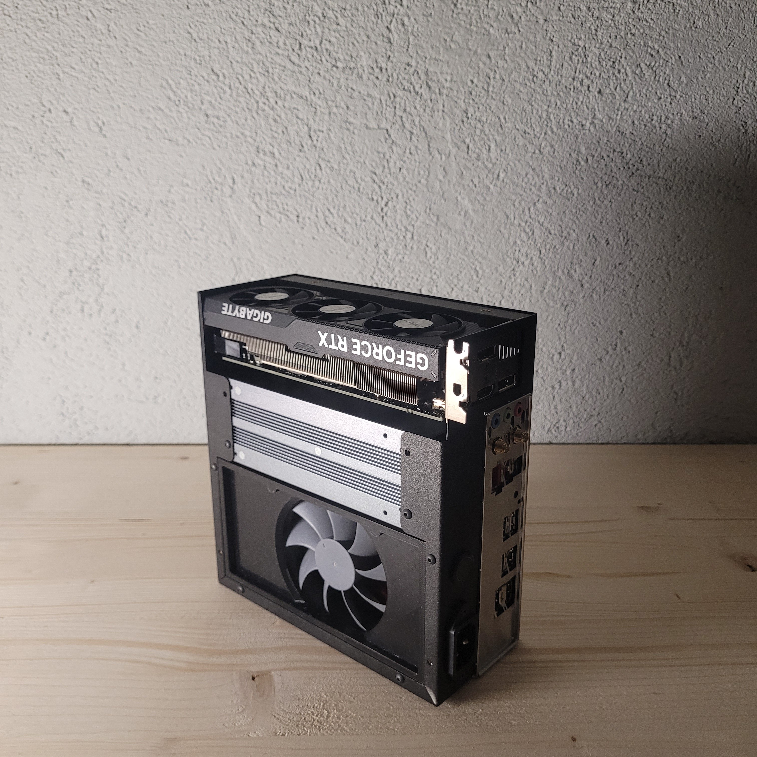

Hab letztens ein Mini-System gebastelt und da kam die Zotac LP 5060 zum Einsatz und das System war wie schon befürchtet thermisch völlig überfordert. Weswegen ich den höheren Sinn von 150W Grafikkarten im SFF nicht ganz sehe, wenn ich durch die notwendige Be-/Entlüftung am Ende zwangsläufig ein größeres Gehäuse wählen muss.
Insofern musste ich zum doppelten Preis zu ner radial gekühlten RTX Pro 2000 Blackwell greifen. Zwar unter Last nicht unbedingt leise, aber drei kreischende 50er Lüfter am Anschlag sind jetzt auch keine Freude.

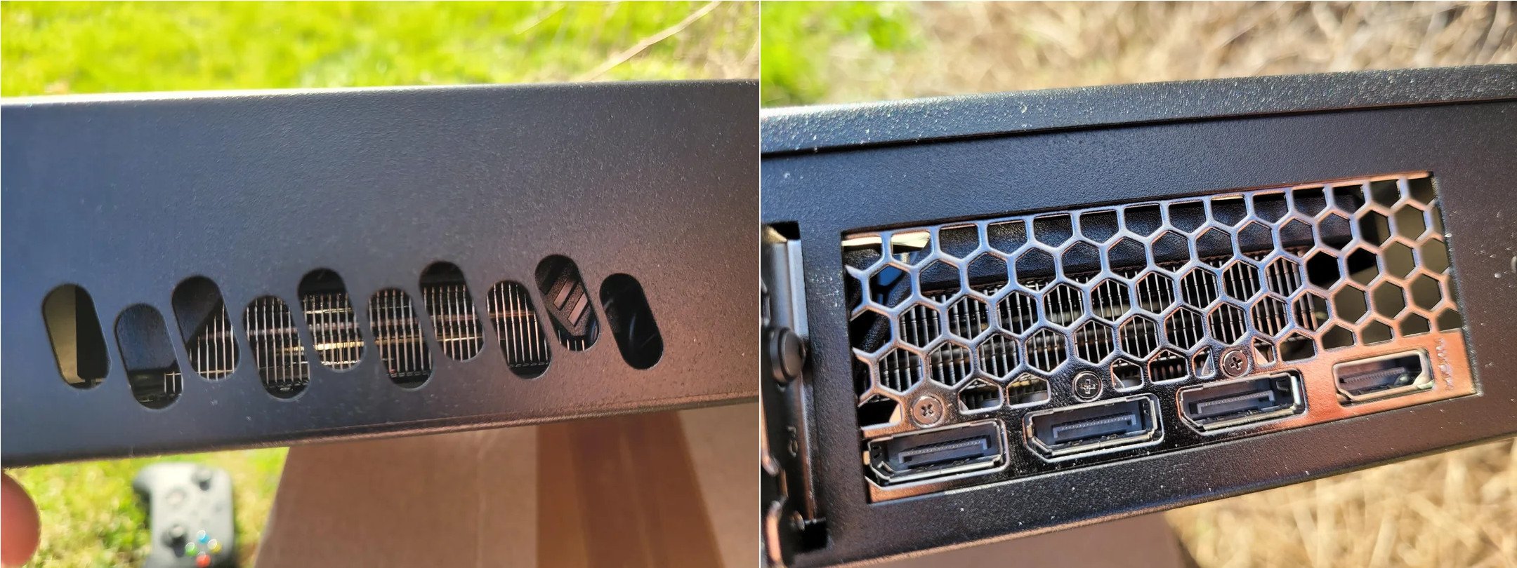

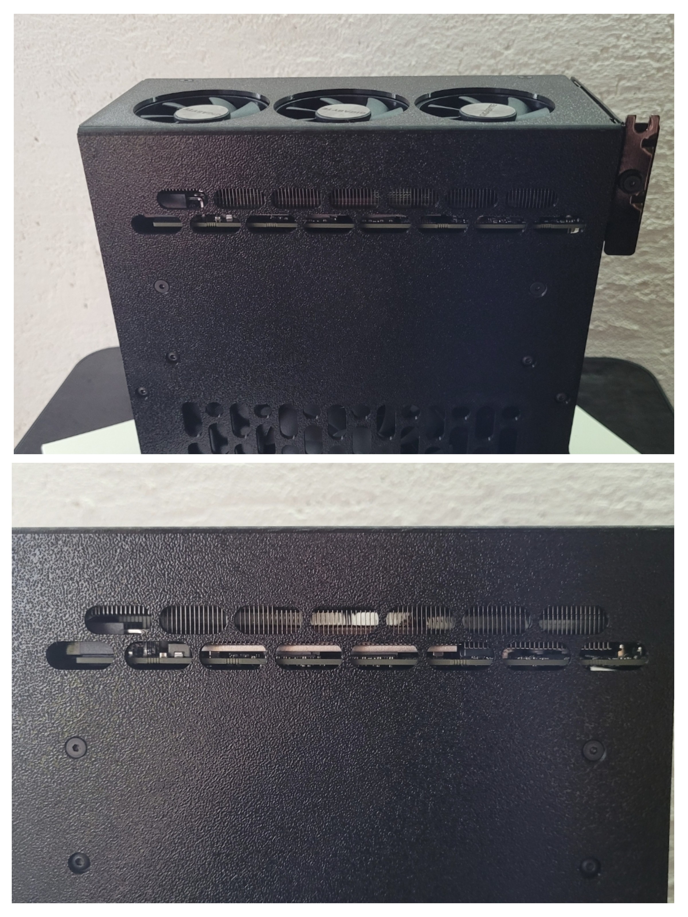

Du brauchst ein vernünftiges bzw. passendes Gehäuse ... mit der Größe hat das nichts zu tun. Die Solo kann doch auf zwei Seiten heiße Luft aus dem Gehäuse pusten, während sie auf einer dritten Seite frisch ansaugt? So gehen problemlos bis zu 175W TBP und es ist schade, dass es die 9060XT nicht in der Form gibt.
Ich habe selbst die Gigabyte RTX 4060 LP und auch bei dem Design muss einfach der Luftauslass zu beiden Seiten möglich sein. Dann ist alles gut, ansonsten alles schwierig.
Stimmt, mit nem idealen Gehäuse wäre es ggf. machbar gewesen. Oder mit etwas Dremel-Arbeit oder 3D-Gedruckten Ersatz-Gehäusewänden.
Das Gehäuse wurde mir aber vorgegeben und insofern konnte ich nur die GPU wechseln. Aber du völlig recht, es ist eher ein individuelles Problem gewesen.
k0n schrieb:
Oder man belässt es
Würdest du mir aus Spaß mal das Gehäuse nennen? Oder ist das ein Selbstbau von dir?

@k0n
Schickes Gehäuse!
Da hättest aber auch 2x80mm Noctua oben drauf bekommen ;)

@TriceO Link ist auch in der Signatur ;) ein v1.1 (und zwei v1.0) habe ich noch da.
@Eller Danke, … Ja, ist die Frage, ob 2x 80 mm auch besser ist. So ein Lüfter drückt die meiste Luft an den Blattspitzen und der eigentliche Kühler ist dann deutlich schmaler.
