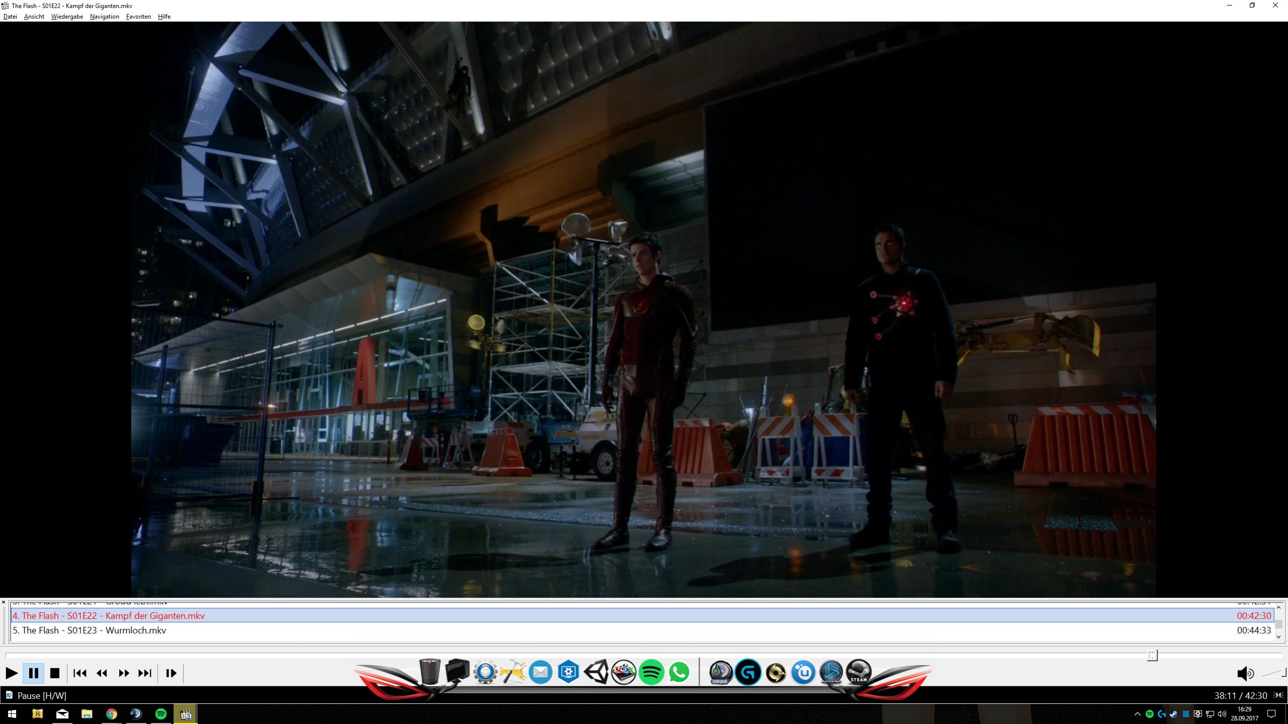

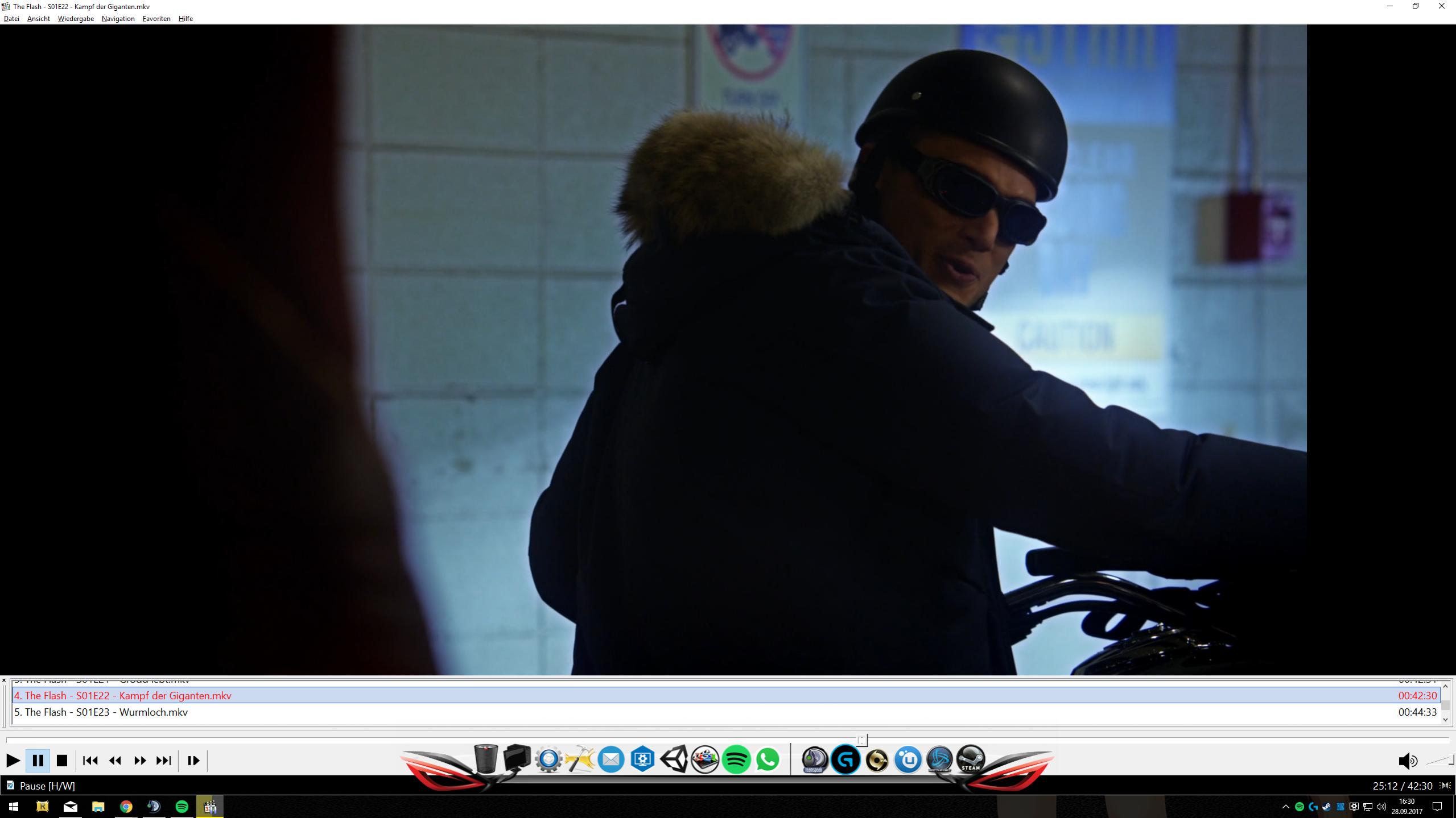

Moin habe ein ähnliches Problem.
Bei mir flimmern die "Zwischenflächen" von Schwarz zu Hell. Habe ein Screenshot im Anhang. Ist auf der dunklen Tafel im rechten oberen Bildteil gut zu sehen oder bei Bild 2 links steht jemand und zum auslaufen hin nach rechts ins Hauotbild nenne ich es mal gibt es diese BRUTALE Treppenbildung. Das selbe Problem habe ich auch bei Games in CutSzenen bzw auch bei Bildern.
Monitor ist ein 144Hz Asus RoG PG278QR welcher mittels DisplayPort an einer Asus 1080Ti 11GB hängt.
Ich habe Windows schon mehrfach neu installiert über USB-Stick (also ALLES neu) und diverse Treiber und diverse Treiberversionen ausprobiert. Ich habe in den nVidia Einstellungen diverse Dinge getestet. Mit und ohne G-Sync.
Niedrigere Auflösung bzw niedrigere Hz-Rate. Monitor mit HDMI Kabel angeschlossen.
Habe auch mal meinen 5 Jahre alten 40" Samsung FHD LED Fernseher mittels HDMI angeschlossen und der hat die Probleme nicht, daher schließe ich die Grafikkarte eigentlich aus.
Vielleicht kennt ja einer das Problem mit diesem Monitor.
