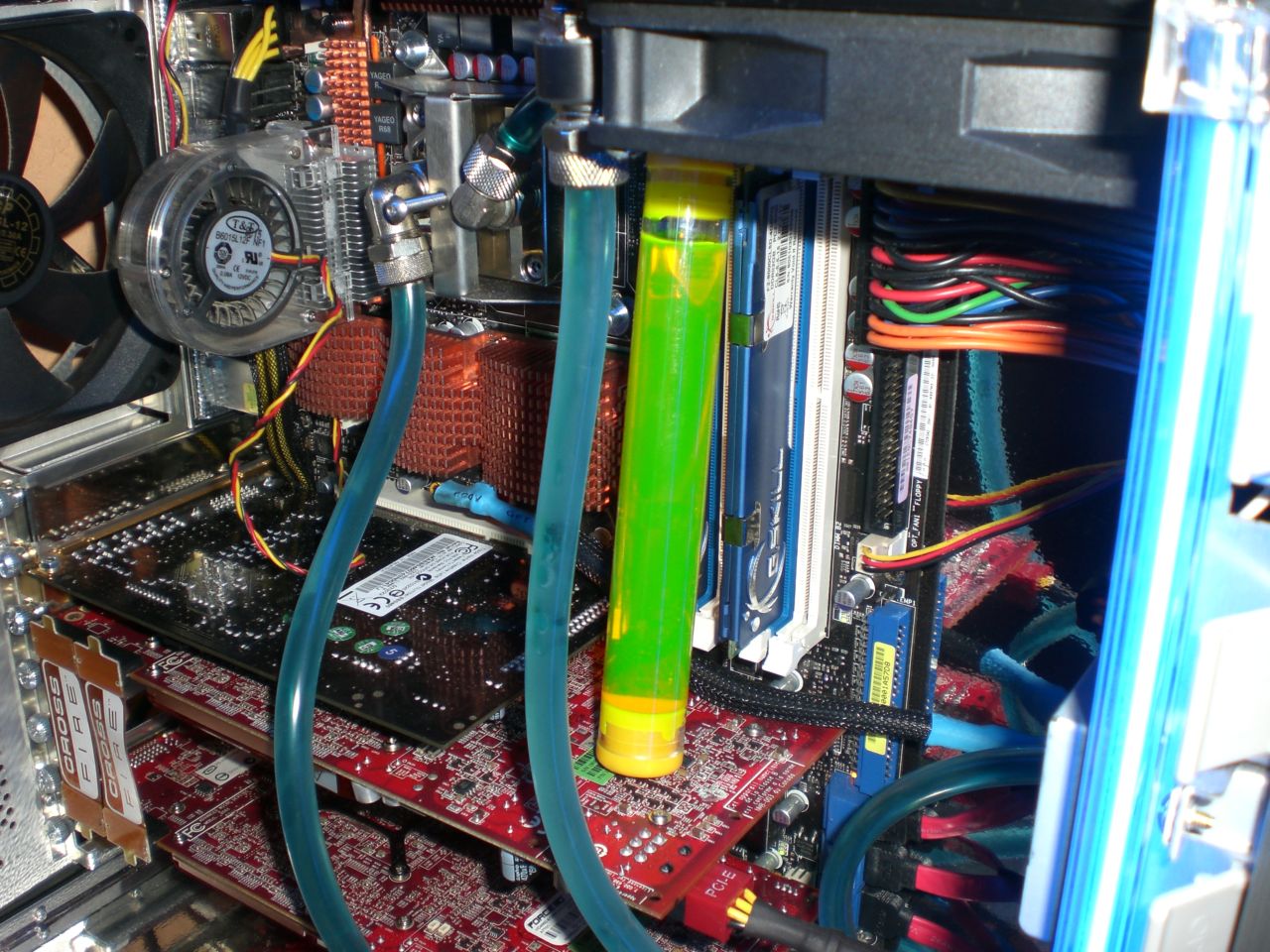

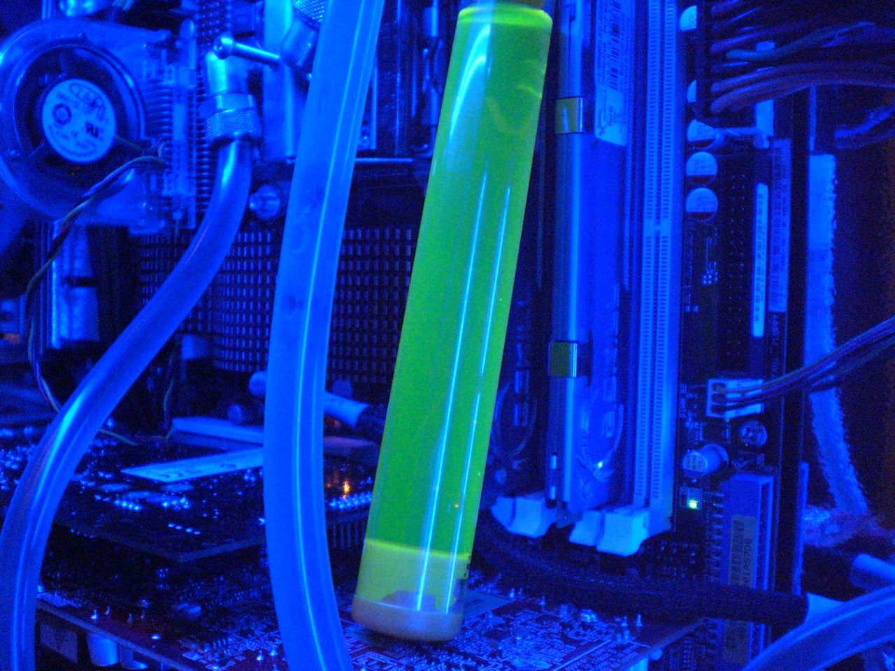

nabend, was hältst Du von dieser Wasserfarbe ??
Einmal im hellen und einmal im dunklen mit blauen Kathoden, nicht mit UV Kathoden!!
Habe einfach handelsübliches URANIN mit verdünntem G48 gemischt und schon hat man einen schmierfähigen korrosionsschützenden extrem leuchtenden Wasserzusatz.
Und das ganze kostet nichtmal 10€ für sagen wir mal 15L !!!!
Habe selber blaue Kathoden drin, weil mich die Farbe mehr anspricht als dieses reine UV Licht, und das Uranin leuchtet trotzdem noch verdammt stark. Steck mal drei UV Kathoden in den Rechner und stell Dir jetz mal vor wie das dann leuchtet :king:

also "extrem leuchtend" find ich das jetzt nicht.
die farbe würde mir, wenn sie noch ein bisschen heller wär, besser gefallen.
Was ist das grüne stäbchen? Oder meinst du die Farbe von dem grünen stäbchen:D
lol ok die find ich super^^
ich nehm mal an das das "grüne stäbcgen" dein misch stäbchen ist.

in dem Röhrchen hab ich nur etwas von der Mischung reingetan, damit man sieht wie es im Vergleich zu der normalen G48 Flüssigkeit aussieht!!
Habe auch extra darauf hingewiesen das es ohne jegliche UV Lampe, doch eigentlich schon eine ordentliche Leuchtkraft hat :rolleyes:

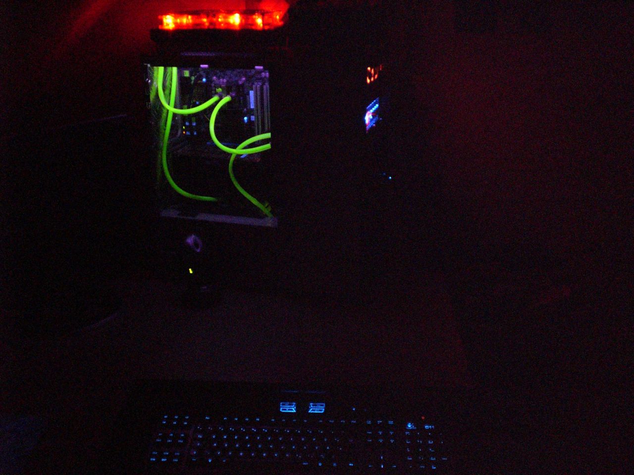

Im Anhang mal ein Bild von meinem alten Compi, mit 2 x 30cm UV Röhren, finde das leuchtet nicht schlecht. (sorry für die Quali, aber die Cam ist nicht die beste)

Also das grün: Klick leuchtet ja echt extrem geil.

Und wenn Du mal das Bild in Antwort *85 ansiehst, würdest Du sehen wie es leuchtet (UV-Aktiv)

PS. hatte ein Bild reingestellt mit blauen Kathoden, leuchtet zwar nicht so dolle wie UV, aber man sieht schon ein Unterschied zum blauen Wasser vom G48
