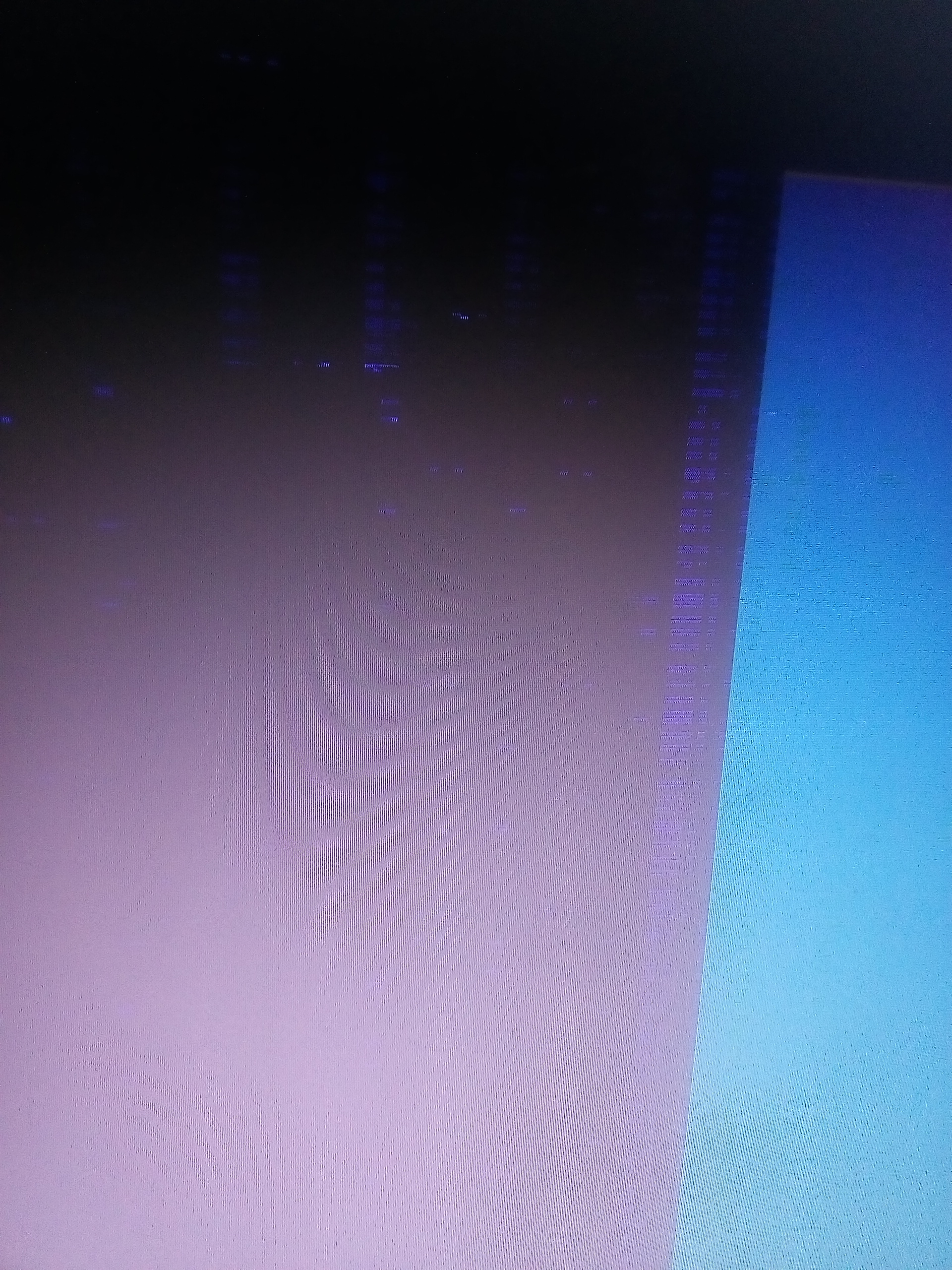

Jetzt habe ich am Bildschirm ein Blaues pixeln flimmern, wenn ich den PC ein bisschen hin und her ruckle wird das flimmern mehr.

Anbei ein Bild

Im Endeffekt ist es ganz einfach:
- verschiedene Kabel probieren.
- verschiedene Monitore probieren.
- verschiedene PCs probieren.
Tritt das Problem immer nur bei dem einen Monitor mit unterschiedlichen Kabeln auf, sind weder die Kabel noch die Grafikkarte defekt. Dann ist das Problem der Monitor. Um sicher zu gehen jetzt noch den fraglichen Monitor an einen anderen PC / Laptop schließen und gegentesten. Ist auch da das Problem vorhanden, ist der Monitor u.U. im Eimer.
Hab ich schon probiert an meinem anderen PC läuft der Bildschirm astrein
Mit gleichen Kabel
Die Graka im Geräte Manager zeigt mir an das sie angehalten wurde code 43 was hat das zu bedeuten?

Im Geräte Manager wird mir angezeigt bei der Graka wurde angehalten fehlercode 43
Nickel ich bin leider kein Profi aber was ist der VRam und wie viel kostet dieser ?
Die gesamte Karte muss ersetzt werden. Dieser lässt sich nicht wie der RAM im PC ausbauen, der ist fest auf dem PCB der Grafikkarte. Um welche Karte handelt es sich denn?
