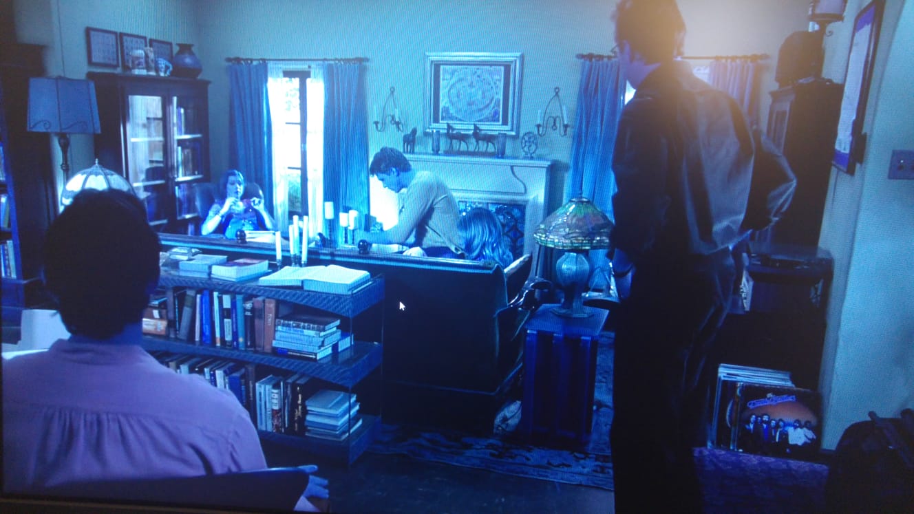

Ich habe folgendes Problem:

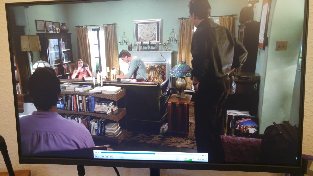

Wenn ich eine Videodatei öffne im VLC Player und auf Vollbildmodus schalte bekommt das Video einen Blaustich sobald ich die Maus bewege verschwindet der Effekt.
Egal welchen Monitor ich benutze.
Monoprice 24 Crystal Pro, UE40ES5700
Wenn ich über Steam zb. Pummelparty auf Vollbild spielen möchte passiert genau das selbe.
Was kann ich dagegen machen?
Windows 10 Enterprise
AMD A8-7650K
A68HM Grenade
1x 8Gbyte Ram
Treiber AMD Grafik 20.12.1
über HDMI angeschlossen
Für Vorschläge bin ich sehr dankbar.

Es muss ein Treiberproblem sein oder eine bestimmte Einstellung im Treiber, bei der 2020-20.11.3 Version das gleiche Phänomen.
Ganz ohne Grafiktreiber tretet das Problem nicht auf.
Ich versuche derweil andere Treiberversionen.
Edit:
die win10-radeon-software-adrenalin-2020-edition-20.9.1-sep29 Version funktioniert ohne Fehler, liegt wohl am (WHQL).
Alles ohne (WHQL) scheint Fehler zu verursachen.
