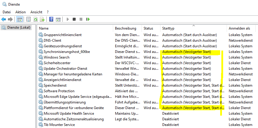

Wie schon mehrmals.. .... Vielleicht ein Dienst, der verzögert gestartet wird. -> Dienste, Autorunsbickid schrieb:Hilft das vielleicht in der Fehleranalyse?
Hast du denn jetzt schon mal versucht, die iGPU im UEFI zu deaktivieren, und nur mit der PCIe-Grafik zu testen?
Für die Vega muss ja auch ein Treiber installiert sein, wenn sie funktionieren soll. Den dann vorher deinstallieren.
Hab ich doch schon 5mal geschrieben? Ja, habe nur mit iGPU getestet. Bzw tu ich ja jetzt gerade, nachdem ich die GPU ausgebaut hab. Und meine Dienste hab ich an anderer Stelle auf 8 Seiten gescreenshotet, vll findest du da ja was.
